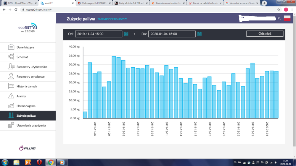

InSpace Opublikowano 4 Stycznia 2020 #15 Opublikowano 4 Stycznia 2020 Witam ,jestem nowy i chciałbym sie podłączyc do tematu.Od połowy listopada uzytkuje Galmet genesis plus 25kw (instalacja zrobiona z buforem ciepła 400l)i moim zadaniem przy aktualnej temperaturze na zewnątrz(jest styczen a temperatura powyzej zera) borykam sie z moim zdaniem duzym spalaniem dobowym.gdyby ktos mogł mi cos doradzic? to podam wiecej szczegółow
Gość robin60 Opublikowano 4 Stycznia 2020 #16 Opublikowano 4 Stycznia 2020 No to czekamy na pełną relację od A do Z z foto instalacji kotła podłączenia i opisu. Uzupełnij swój profil.
Gość robin60 Opublikowano 4 Stycznia 2020 #18 Opublikowano 4 Stycznia 2020 No ładne słupki i co dalej. Jedne mniejsze drugie większe - ogólnie ładna sinusojda.

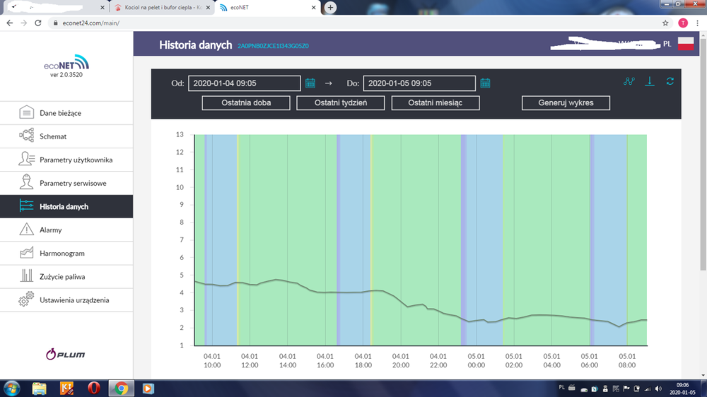

InSpace Opublikowano 4 Stycznia 2020 #19 Opublikowano 4 Stycznia 2020 Powiem tak dom ma w połowie ocieplony i wpołowie instalacja co zrobiona po nowemu(podłogówka i 3 nowe grzejniki )w drugiej połowie domu została stara instalacja wykonanana kilkadziesiat lat temu(dosyc pokazne srednice rur i grzejniki zeliwne) wczesniej ogrzewałem kopciuchem grawitacyjnie,teraz mysle ze około 150-200 ltr wody wchodzi w układ.został załozony zawór trójdrogowy z siłownikiem i miesza wode z powrotu z grzejników. Robin jakie jeszcze informacje podawac bede pisał na bierząco jestem swiadomy ze własciwa izolacja dudynku to podstawowa sprawa(i z pewnoscia bedzie to dla mnie priorytetowa sprawa do zrobienia)chciałbym uzyskac informacje czy np lepiej dokupic drugi bufor ciepła 400l i wpiac go w instalacje czy lepiej przerobic stara czesc instalacji?
g69 Opublikowano 5 Stycznia 2020 #20 Opublikowano 5 Stycznia 2020 @InSpace przede wszystkim trzeba by wiedzieć jakie jest zapotrzebowanie budynku na moc grzewczą.Może coś podpowiedzieć ten kalkulator,jak go w miarę rzetelnie wypełnisz: http://cieplowlasciwie.pl/start Jak wygląda izolacja rur,bufora? Jak często odpala się kocioł i jak długo pracuje by zagrzać bufor? Jaką pojemność wodną ma ten kocioł? Przydałby się też dokładny schemat instalacji.
InSpace Opublikowano 5 Stycznia 2020 #21 Opublikowano 5 Stycznia 2020 Bufor jest tez firmy galmet jest moim zdaniem jest dobrze zaizolowany,podobnie jak rury pomiędzy kotłem a buforem,buforem a zbiornikiem Cwu(piec grzeje 100l,cały ma 200 ale przez piec grzane jest tylko 100- górna wężownica,dolna wężownica grzeją w sezonie letnim solary) ,i miedzy buforem a odejsciem w pion,piec ma 127 l płaszcza wodnego(ogólnie całosc instalacji począwszy od pieca a skończywszy na odejsciu w pion jest zrobiona z dobrych mateiałów i dobrze zaizolowana),w domu posiadam termostat pokojowy(i tu histereze temp w pomieszczeniu ustawiałem różnie od 0,2 do 0,7 stopnia ale nie zauważyłem wpływu na spalanie, na dniach mam mieć jeszcze dołozony moduł B sterownika bo w chwili obecnej piec nie widzi bufora tylko traktuje go jako swój dodatkowy płaszcz wodny,jak często odpala się piec 4 razy na dobe ale to za chwile wrzucę screna z econeta,kalkulator cieplny tez wypełnie i wrzuce,
g69 Opublikowano 5 Stycznia 2020 #22 Opublikowano 5 Stycznia 2020 21 minut temu, InSpace napisał: piec ma 127 l płaszcza wodnego Czy dobrze myślę,że te 127 dm3 po nagrzaniu bufora przez kilka godzin stygnie bezproduktywnie?
InSpace Opublikowano 5 Stycznia 2020 #23 Opublikowano 5 Stycznia 2020 link do kalkulatora http://cieplowlasciwie.pl/wynik/6sda
MoskiTe Opublikowano 5 Stycznia 2020 #24 Opublikowano 5 Stycznia 2020 PLUM i moduł B to tak wymagalne przy buforze I jeszcze sprawa kocioł bufor podłączony przez jakiś zawór temperaturowy? (na powrocie)
InSpace Opublikowano 5 Stycznia 2020 #25 Opublikowano 5 Stycznia 2020 tak piec ma mały obieg kotłowy i na powrocie z bufora jest zawór temperaturowy 55 stopni ATV afriso.
