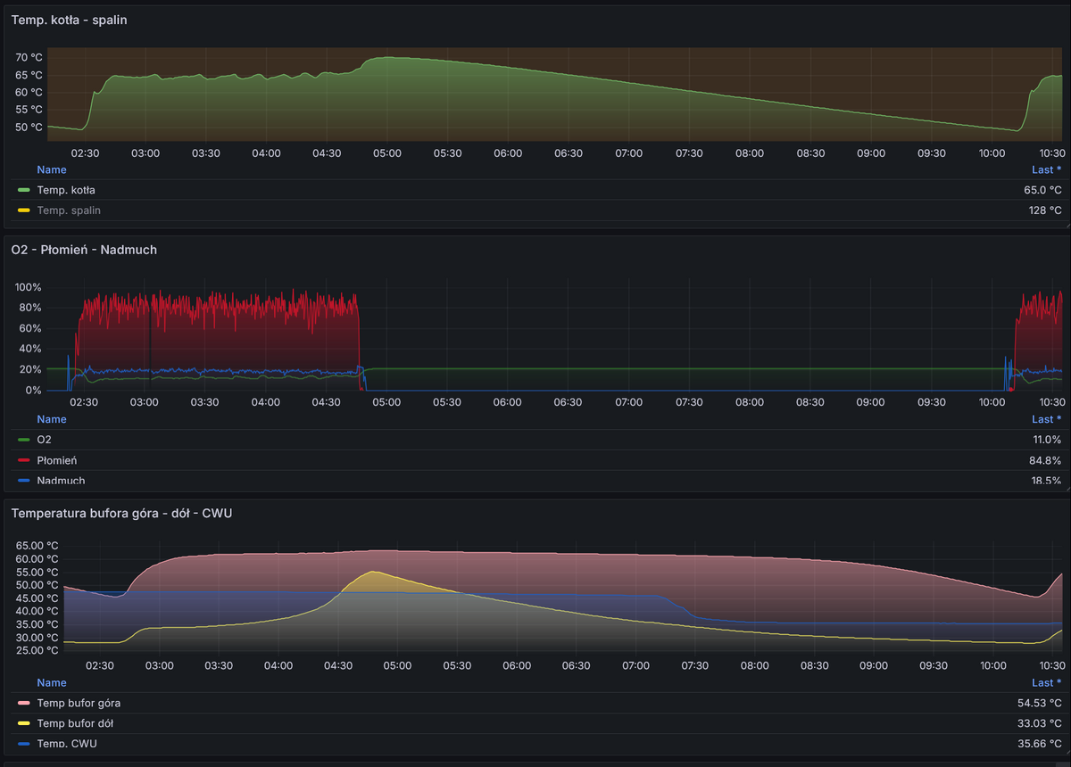

u mnie wzrasta o ok 5st.C z 65 do 70. Ja się tym nie martwię, bo instalacja zbije ta temperaturę grawitacyjnie

Jak dół bufora dojdzie do zadanej kocioł natychmiast się wygasza, a pompa niezależnie od tego wyłącza się od razu pod warunkiem, ze dół bufora pozostanie powyżej zadanej, natomiast jeśli podczas tego wygaszania dół bufora "ochłodzi" się minimalnie poniżej zadanej nawet o ten 0.001st.C pompa od razu się włącza i pracuje tyle czasu ile jest wygaszanie( u mnie 4 minuty).
U mnie to bez znaczenia, bo temperatura kotła podnosi się tylko o ok 5-6st.C a tą nadwyżkę skonsumuje instalacja, można powiedzieć, że pojemność kotła to "rozszerzenie" bufora.
