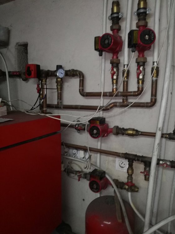

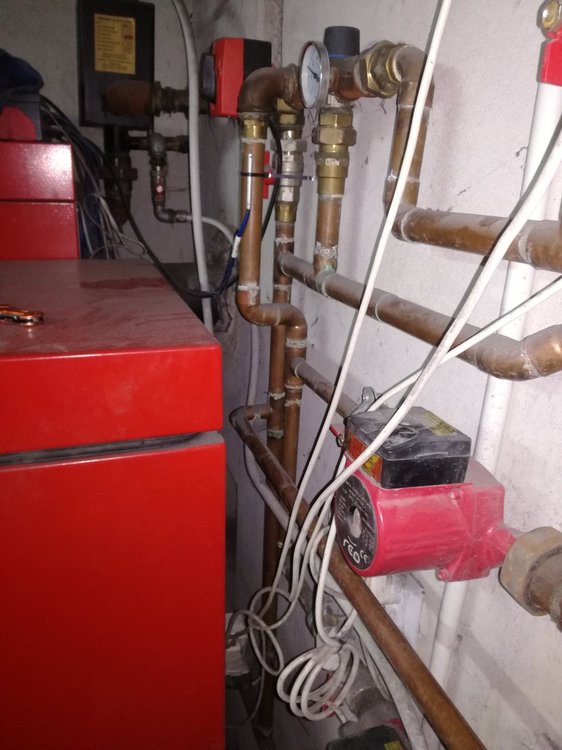

Mój piec nie dobija do zadanej temperatury. Myślę że to przez zimny powrót który ma do 45 stopni. Hydraulik dostawił pompę na powrocie , ale za bardzo nic to nie dało. Piec ogrzewa 150 m podłogowki i 4 grzejniki w piwnicy. Na zasilaniu zamontowany jest zawór 3d z siłownikiem , który i tak muszę ręcznie ustawiać na 2 maks 3 bo inaczej powrót ma 30stopni. Załączam zdjęcia ,proszę pomóżcie bo hydraulik wymiękł !

No parę baboli jest. Nr 1 to ta pompa co niby ma być na powrocie a jest na podmieszaniu zaworu 3d - powinna być na tym króćcu zaślepionym zaraz za filtrem i tłoczyć do powrotu kotła.
Zawory 3d powinny być podłączone rownolegle a nie szeregowo
Na podłogówkę jak 2 pompy to 2 zawory 3d a nie 2 pompy do 1 zaworu. To Takie najbardziej poważne sprawy

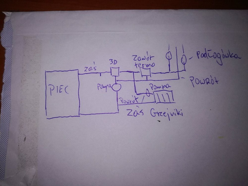

1. Rozrysuj prosze ta instalacje i kierunki przeplywu na zdjeciach niedokladnie widac
2. Silownik 3 d - jaka wlasciwie ma role, ma chronic powrot ??? Czy regulowac temperature na instalacje

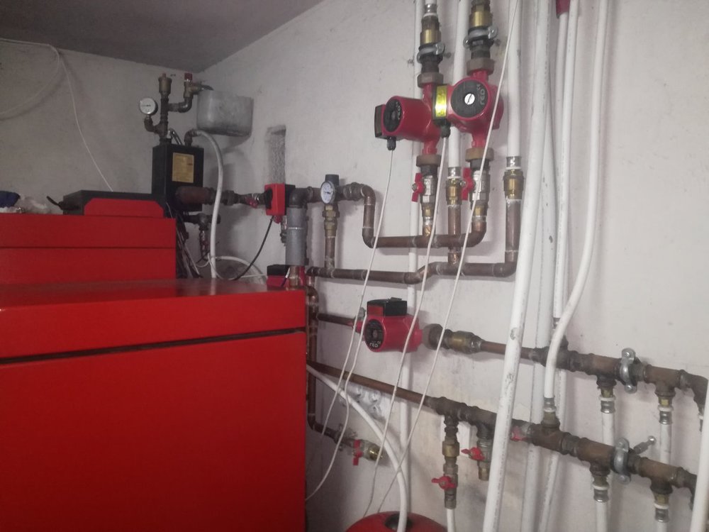

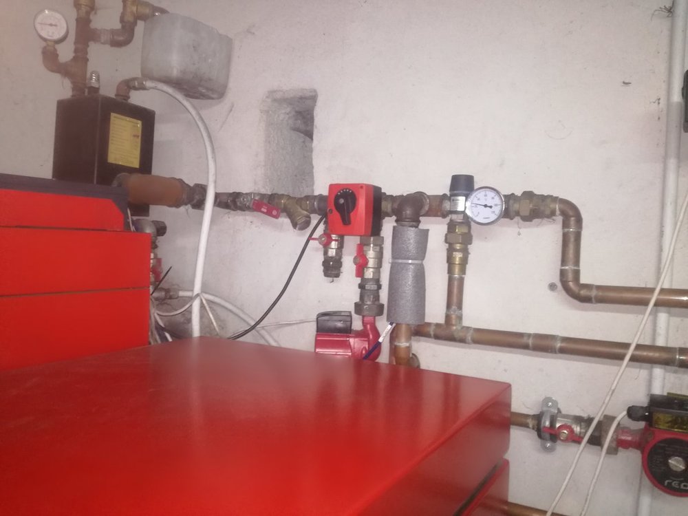

Na zdjeciu nr 2 jest zawir termostatyczny zrob jego dokladbe zdjecie jest na prawo od 3 d,
Siłownik 3D jest do ochrony powrotu - z tym że jest na zasilaniu a pompa tłoczy do powrotu. Zasadniczo mogłoby tak być, chociaż wolałbym pompę powrotu dać jako przewałową za kotłem a ten 3D z siłownikiem dać przed jedną z pomp podłogówki, żeby było tak jak wcześniej napisał @hajtaler428  Zastanawia mnie, co to za rura pomiedzy mieszaczami 3D idąca w dół. Zawory zwrotne na powrotach podłogówki sa w złych miejscach.

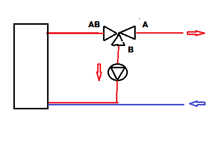

Cos w ten deseń:

chyba nie -  on jest chyba zamontowany w konfiguracji litery T czyli w dół jest podmieszanie na którym to jest ta pompa co miała być do ochrony powrotu(dołożona) a po prawo jest wyjście na grzejniki - dalej pod siwą izolacją jest czujnik temp za zaworem i i pompa która zaciąga z zaworu 3d ta najniżej na zdjęciu.W tej opcji jest totalny bajzel - pompy do zaworu z siłownikiem się przeciągają. Tak to widzę chyba że złudzenie jakieś na zdjęciu i źle odczytuję...
To rzadko spotykana choć prawidłowa konfiguracja do ochrony powrotu. Tu działa jako rozdzielający. Może dlatego w ten sposób, bo nie ma zasilania CWU przed nim?

Jak dodałeś szkic, to nic dziwnego że nie dogrzewa powrotu, skoro pompa pod 3D zbiera cały powrót podłogówki.
Tam jest niezła "kaszana" - widać, że koncepcje mnożyły się jak króliki.
Skoro nie masz sprzęgła, to zrób tak, jak na tym "kolorowym" szkicu i będzie dobrze. Tylko na zasilaniu kotła daj grubszy "kolektor" i od niego wszystkie pompy.

to nieprawidłowy montaż - pompa nie może być podłączona do wyjść z zakresu ruchu zwieradła - jak zawór się otworzy na max to jak zaciągnie pompa?
Taki montaż jest dopuszczalny
No i bezpośrednio pompa tłocząca w zawór (na zasilaniu)

Jaka jest pozycja zaworu 3d
Jaka jest temperatura na tym zaw. Termostatycznym

Tak rzeczywiście w złym miejscu dałem pompę - powinno być tak jak wyżej. Dzięki za czujność :)

przerób wg schematu z postu #7. Pomijając CWU oczywiście.
