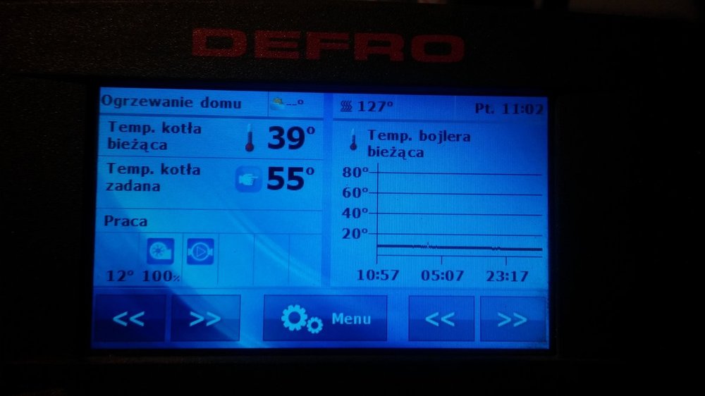

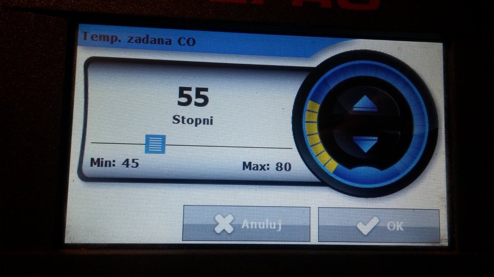

Witam posiadam kocioł Marki Defro Komfort Eko Duo 25kW nie używany od 2017 ponieważ dom w którym stał razem z nim był na sprzedaż i zostałem nowym właścicielem.Wczoraj postanowiłem go uruchomić więc odpowietrzyłem cały układ. Chyba istotną rzeczą jest to że rozpalałem go na "trybie ręcznym" a dopiero potem przełączyłem na automatyczny i sprawa wygląda tak iż temperatura zadana wynosi 55 stopni bo taką chciałem osiągnąć a temperatura kotła waha się pomiedzy 39-41 stopni i za żadne skarby nie chce iść wyżej. Jeszcze jedną rzeczą która mnie intryguje jest cały czas "tykająca" pompka która idzie od kotła i pcha  wodę na cały dom. Może ktoś mi coś poradzić bo pierwszy raz mam do czynienia z takim kotłem.

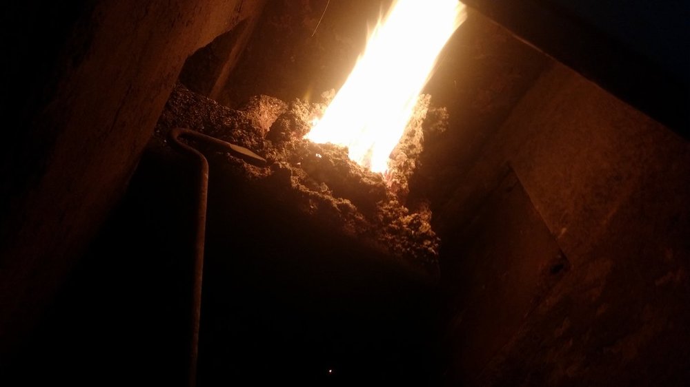

A możesz podać jakieś parametry odnośnie spalania  jaki palnik, ile podaje ile przerwy jakieś fotki jak wygląda kopczyk na palniku? zakładam że prozaicznie masz ustawione zbyt małe dawki paliwa do tego mocno wyziębiony budynek  i piec sie nie wyrabia

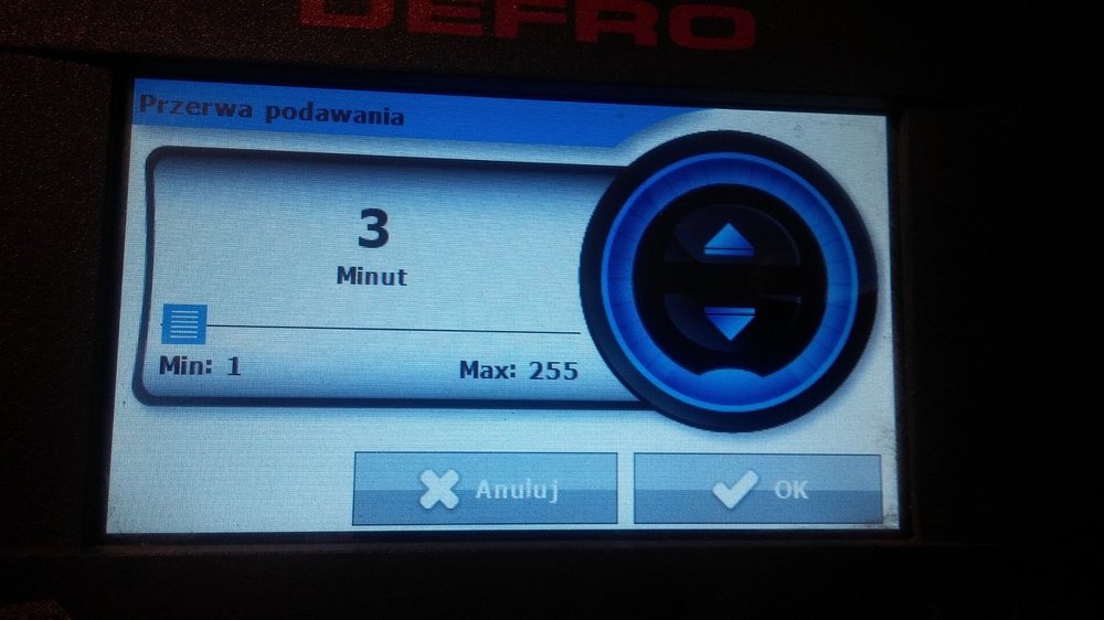

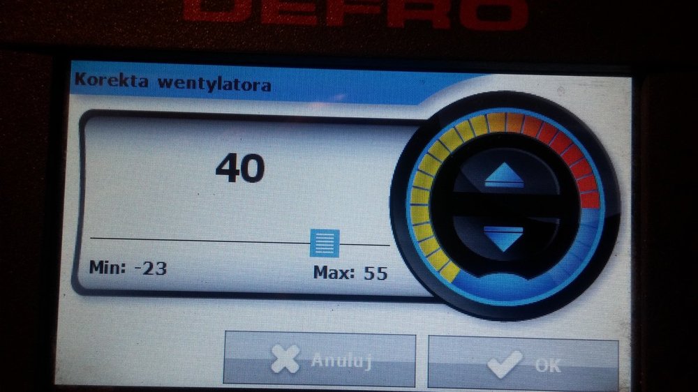

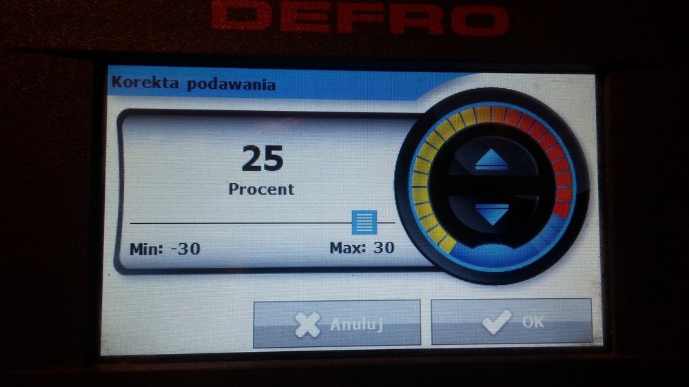

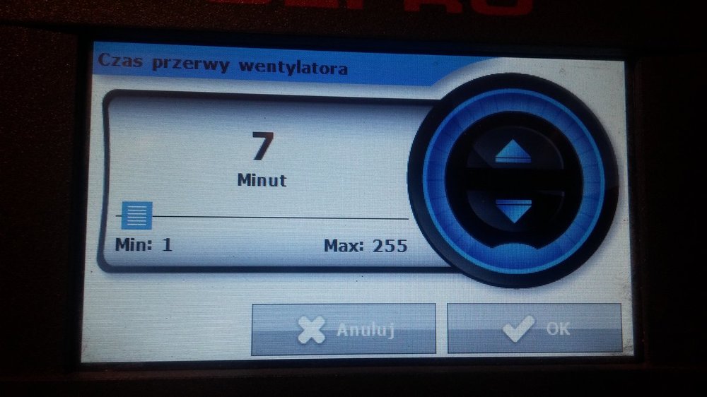

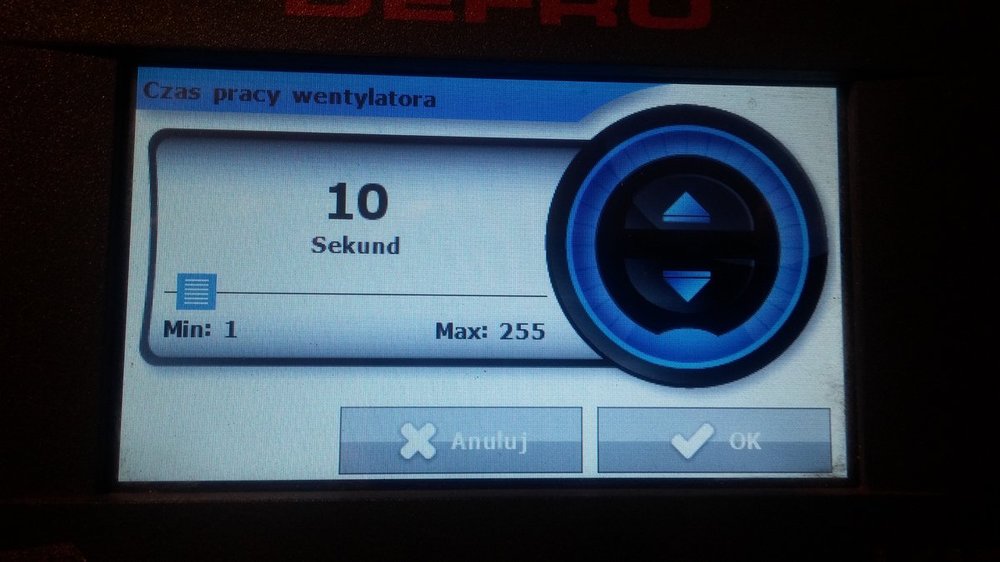

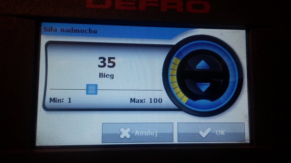

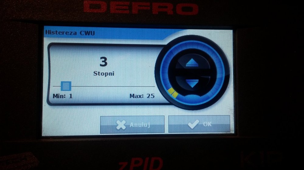

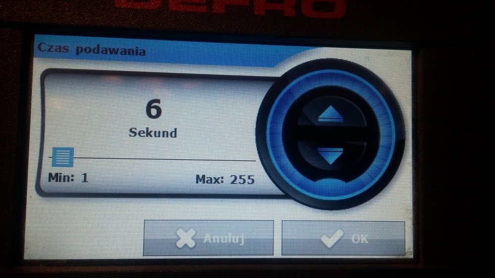

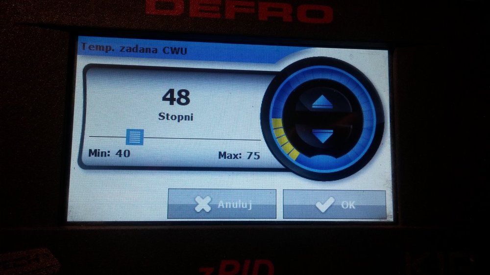

Przesyłam ustawienia o które prosił Artex1, pytanie czy wszystko jest ok ?

Co do zdjęcia palnika, to widać że ostro pracuje, robią się kalafiory a płomień jasno biały, pewnie palnik na pełnej mocy chodzi, ja bym zmniejszył tylko siłę nadmuchu na 30 bieg, co do reszty ustawień sterownika się nie wypowiem bo takiego nie posiadam.

Przerwa w podawaniu , chyba chodzi o czas między podaniami . Znniejsz to do 2 minut . Na moje oko masz mało opału dużo powietrza . Je też zmniejsz do 30 -32 . Czyli dmuchawa nieco nizej . Przerwa o minutę nizej . Oczyść palnik z kalafiorow i obserwuj po dwóch godzinach jak nie dygnie do przodu dodaj mu paliwa więcej  czas podawania na 8 .i obserwacja .jak mało zaś dodaj kolejna sekunde.

mam defro komfort eko 20kw i z tego co widzę to ty masz chyba piec z funkcją PID ale czy zwykły czy zaawansowany to już fachowca się spytaj. Przyszło mi na myśl że może masz włączoną funkcję ochronę powrotu żeby woda do pieca na powrocie wracała ciepła,
druga możliwość wyłącz funkcję PID i grzej . wentyaltor zrób na 33.
Ja mam takie parametry
1.czas podawania 7s
2. Przerwa 42s
a u ciebie 6s podawania na 3 min .

zrób zdjęcia z panela glównego, na zdjęciach bo  widać temp pieca i bojlera lub je opisz , tam dalej są też inne funkcje, po drugie jak wejdziesz głębiej to opisz tamte parametry
