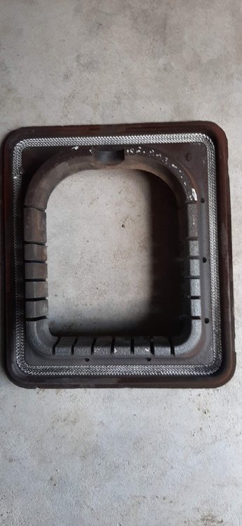

NIdy nie paliłem Varmo. Ale ustawienia podawania 5 sek i 8 sek przerwy to jakiś kosmos. Przerwa powinna zawierać się w okolicach 45 do nawet 90 sek. Druga sprawa to sam palnik. Widzę że korona jest stała. I według mojej wiedzy powinna być uszczelniona. Albo fabrycznie sznurem albo silikonem 1200 stopni.

Zadaniem tego kotła nie jest praca w nadzorze. To utylizacja i marnotrawstwo opału. Dlatego trzeba dopasować moc na palniku do zapotrzebowania. Jeżeli temp powrotu jest podobna do zasilania to problem tkwi w palniku i jego nastawach. Sprawdź uszczelnienie korony palnika. Lewe powietrze nie przechodzące przez palenisko a bokami bardzo wydajnie ochładza wymiennik.

Acha no i palnik jest doszczelniony.
