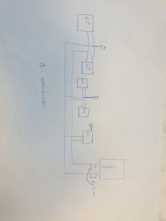

Temperatura powrotu nie zmniejsza się
Posiadam kocioł gazowy dwufunkcyjny kondensacyjny Termet silver 20kw
Budynek wykonany jest z cegły (stare budownictwo) około 60m2 instalacja stara z grzejnikami stalowymi.
Według pieca temperatura zadana aktualnie (pogodówka) wynosi 64 stopnie a temperatura powrotu 63. (W momencie gdy piec pali) jeśli jest w trybie tylko obiegu histereza go wyłączyła powrót także wynosi stopień mniej. Czy to poprawne ? Stara instalacja traci tylko stopien ciepła. Według instalatora pieca powinien powrót przy takiej instalacji być około 50 stopni (gdy zadane na piecu jest 60 które dogrzeje pomieszczenia) i kondensacyja powinna sie odbyć. Czy cos jest nie tak czy ja źle to interpretuje.

Ustawione. Przy aktualnej wartości -4 stopnia mam 54 stopnie zasilania i 53 powrotu (i tak duży ten powrót)
Sterownik kotła ustawiony na sztywne 20 stopni z histereza 0.4 zobaczymy jak będzie
Skoro tak jest, to wydaje mi się, że jest problem z odbiorem (zbyt mała różnica Tzas/Tpowr.) Kocioł grzeje, bo tak każe mu pokojówka, a grzejniki nie są w stanie pomieszczenia nagrzać. Grzeją w ogóle? Przy takiej różnicy temperatur, to całe powinny być gorące. Może  przydławione, może zapowietrzone, a może przepływ słaby? Filtr przed pompa sprawdzony?
Bez schematu albo zdjęć, trudno cokolwiek stwierdzić.
Edytowane przez gmaj22
Przy ustawieniu tak jak pisał digitrax i na dworze 2 stopnie 49 zasilanie i 47 powrót.
Taki uproszczony schemat. Tak grzejniki sa w niektórych miejscach na jednym odpowietrzniku z głównej rury i własnych nie mają.I tak zasilanie i powrót mają wspólne. (Nie mam pojęcia dlaczego twk juz to zastałem) Leci z nich sama woda bez powietrza. Grzejniki nagrzewają sie najbardziej u góry słabiej u dołu ale nie duża różnica. Filtry sprawdzone i czyszczone w miejscach jak na instalacji i kocioł też mial uruchomione odpowietrzenie. Jeśli jest jakis dodatkowy filtr w kotle to spróbuję go też wyczyścić.
Obecnie próbuje dobić do 20 stopni i na 5h zużywa ok 2m3 gazu. Lecz z naciskiem na próbuje. Może należałoby wymienić grzejniki na większe ? Albo woda sie w instalacji może jakoś zapętlać ?
Jedno pytanie: Czy jesteś pewien na 100 proc. że rura powrotu z grzejników jest podłączona do pompy na powrocie kotła???
Tak. Właśnie to sprawdziłem
Jeżeli ten rys jest prawdziwy to pewnie cała woda zasuwa przez grzejnik łazienkowy - to drabinka czy "zwykły" blaszany?
Trzeba przykręcić ten grzejnik to reszta może zacznie grzać
Albo kiedyś była instalacja  z naczyniem otwartym i po likwidacji tego naczynia gdzieś połączono rury, czasem tak robiono aby za dużo nie przerabiać i powstawał bypass na obiegu CO.
Czy jak zakręcisz wszystkie grzejniki to kocioł się wyłącza?
