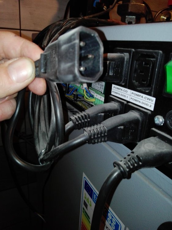

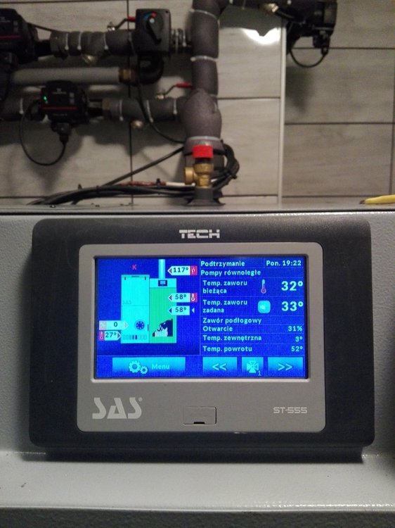

Powiedz mi w którym miejscu dokładnie zamontować zz to jest rura powrotu z rozdzielcza podłogi i z tej rury idzie odnoga do zaworu 3d . W sterowniku nie mam opcji włączenia pompy c.w.u na stałe to jak mogę oszukać sterownik. Myślałem o włączeniu pompy c.w.u bezposrednio do gniazdka tylko jak ciąć kabel i zwykłą wtyczkę czy są jakieś przejściówki

Jakbyś miał kabel do gniazda to byś ją podlaczyl normalnie do kontaktu. Aktualnie widzę że 2 pompy dodatkowe są zajęte więc zostaje Ci tylko ta opcja. No chyba że zrezygnujesz z cyrkulacji i pompę CWU podlaczysz do gniazda pompa dodat. 2 i ustawiasz jako pompa krótkiego biegu. Temperatura załączenia np 20stopni i będzie pracować caly czas

Jak masz w sterowniku możliwość wyłączenia priorytetu CWU tk go wyłącz i wyciągnij termometr z zasobnika.
W sterowniku mam teraz ustawione na pompy równoległe
Więc wyjmij czujnik z bojlera i pozostaw na zewnatrz a pompa będzie pracować cały czas.
Jak wyciągnie całkowicie czujnik , to pompa CWU może nie odpalić, bo czujnik pokaże temperaturę poniżej progu załączenia pompy.

@gmaj22Będzie działać na 100% bo próg załączania pomp odnosi się do temperatury bieżącej kotła a nie temperatury bojlera. Jedyną wadą to to że nie będziesz znał bieżącej faktycznej temperatury CWU ale nie będzie ona wyższa niż temperatura na kotle.

Darek ma rację, pompa będzie pracować caly czas bo nie "dobije" do zadanej CWU.
Czujnik będzie widział mała temperature

Nie może tak być bo jak byś wydrenował zasobnik do temperatury wody zimnej z instalacji wodociągowej np 6 stopni to nigdy byś nie mógł jej uruchomić.

Post #20 @gmaj22 Ci pokazał - dokładne umiejscowienie nieważne, ważne żeby był poniżej trójnika nad strzałką z nr 2(najwygodniej w sam trójnik od dołu)
Co do oszukania sterownika/spreparowania stałej pracy pompy CWU sposobów masz kilka:
- tak jak wyżej koledzy pisali wyjąć czujnik
- jeśli jest możliwość zadania temp CWU wyższej niż na kotle(wątpię) - zrób tak
- jeśli jest możliwość w sterowniku kalibracji czujników to dla CWU daj  -20 czy -30

Zrobiłem tak jak mówisz podnioslem zadaną c.w.u o 2 st więcej niż na kotle dało się bez problemu pompa chodzi cały czas

Panowie pompa c.w .u chodzi , kocioł dużo stabilniej pracuje  nie przebija i nie spada temp. podczas pracy. Siłownik na 3d zaczął współpracować. Pompa kotłowa jest do założenia, dzięki za pomoc
