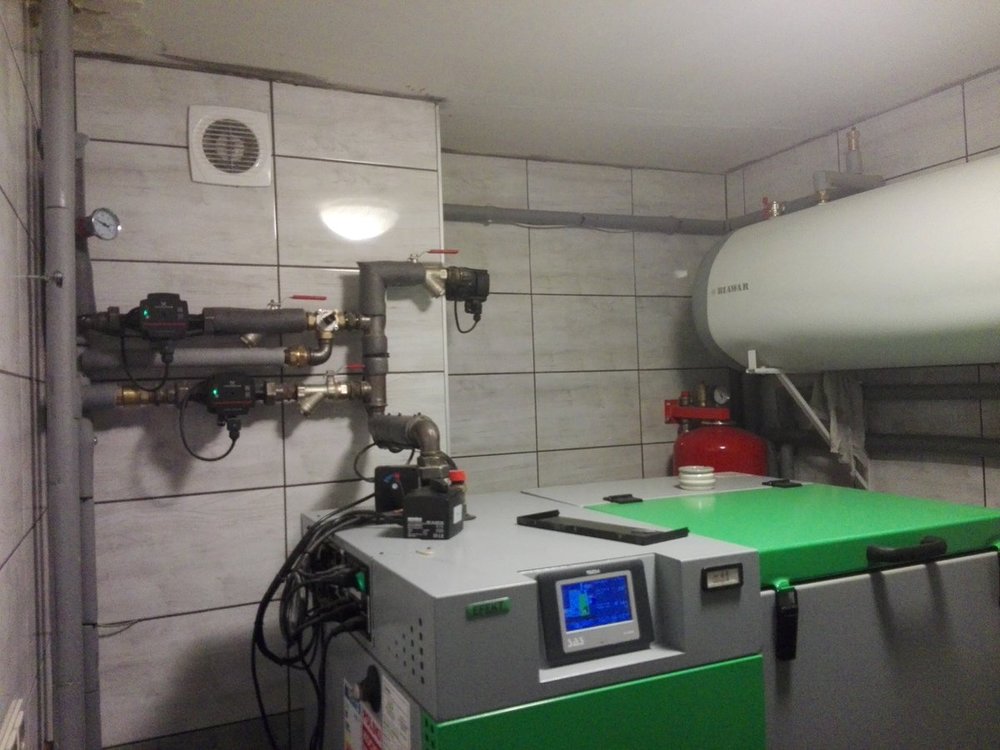

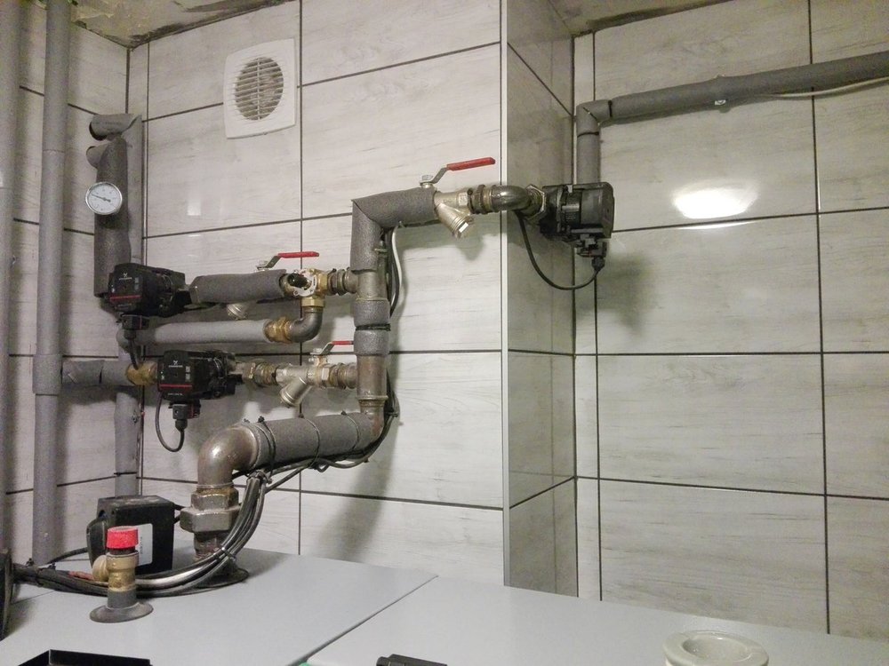

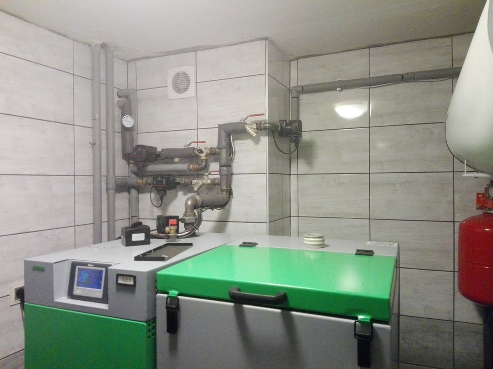

Jaro7575 Opublikowano 29 Grudnia 2019 #1 Udostępnij Opublikowano 29 Grudnia 2019 Witam Tak jak w tytule pierwszy sezon grzejemy na poważnie (zeszła zima tylko podtrzymanie i wykańczanie budynku). Mam prośbę o ocenę poprawności wykonania instalacji. Z tego co wyczytałem już na forum mam brak ochrony powrotu ( temp powrotu ok30stp. przy zadanej temp. 55stp.). Rozmawiałem już z moim wykonawcą będzie dokładana pompa kotłowa ponieważ kocioł bardzo nierówno pracuje tzn. bardzo długo goni do zadanej Instalacja wygląda tak: parter 80m2 podłogówka na rotametrach siłowniki, w pomieszczeniach sterowniki tech st-295v3 i drabinka w łazience. Poddasze: w pokojach grzejniki z głowicami termostatycznymi, podłogówka w łazience i na holu, drabinka, zasilane z rozdzielacza grzejnikowego. Piec sas efekt 17kw, zawór 3D, pompki na grzejniki i podłogę grundfos alfa2 na c.w.o alfa 2 i cyrkulacja grundfos. Zawór 3D womix z siłownikiem womix. Kocioł miarę ogarnięty spala ładnie i akceptowalne ilości opału, jedynie co mnie niepokoi to ten zimny powrót, kociol jest tak jakby zalewany zimną wodą i są bardzo duże skoki temp. nie jest stabilny i tak np. temp. zadana 55st. przebija do ok 65szt. dość długo podtrzymaniu i spada do zadanej rusza i jeszcze spada do ok47st i dopiero zaczyna rosnąć. Odnośnik do komentarza Udostępnij na innych stronach Więcej opcji udostępniania...

Kazio321 Opublikowano 29 Grudnia 2019 #7 Udostępnij Opublikowano 29 Grudnia 2019 Kocioł na ekogroszek. To daj zadaną minimum 65°C Zrob schemat instalacji. Wysłane z mojego SNE-LX1 przy użyciu Tapatalka Odnośnik do komentarza Udostępnij na innych stronach Więcej opcji udostępniania...

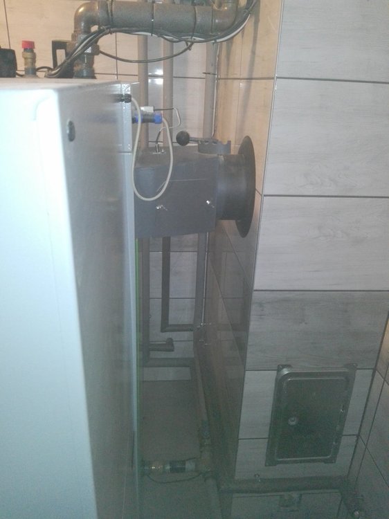

Jaro7575 Opublikowano 29 Grudnia 2019 Autor #12 Udostępnij Opublikowano 29 Grudnia 2019 Wrzuciłem zdjęcia, czy podniesienie zadanej poprawi temp. powrotu i jeszcze jedno pytanie , pompę kotlową wpiąć zasilanie powrót zdj. 3 Odnośnik do komentarza Udostępnij na innych stronach Więcej opcji udostępniania...
Jaro7575 Opublikowano 29 Grudnia 2019 Autor #13 Udostępnij Opublikowano 29 Grudnia 2019 To u mnie spalanie na poziomie 18 kg doba tylko te skoki temperatura mnie wnerwiają Odnośnik do komentarza Udostępnij na innych stronach Więcej opcji udostępniania...
Kazio321 Opublikowano 29 Grudnia 2019 #14 Udostępnij Opublikowano 29 Grudnia 2019 Tak możesz tak zrobić, zamiast kolana daj trójnik . Pompę podłącz bezpośrednio do gniazdka. Może pracować non stop Wysłane z mojego SNE-LX1 przy użyciu Tapatalka Odnośnik do komentarza Udostępnij na innych stronach Więcej opcji udostępniania...
PioBin Opublikowano 29 Grudnia 2019 #15 Udostępnij Opublikowano 29 Grudnia 2019 17 minut temu, berthold61 napisał: temperatura kotła nie ma żadnego przełożenia na zużycie opału czy 50 czy 70 stopni kocioł spali to samo pod warunkiem jaką temp zasilamy podłoge . (sprawdzone A jak bedzie 90 to tez tyle samo spali? A w kotlowni nie jest przypadkiem cieplej? A temperatura spalin jest wyzsza czy nizsza? Chyba ze "lepiej dopala"...? Odnośnik do komentarza Udostępnij na innych stronach Więcej opcji udostępniania...
Jaro7575 Opublikowano 29 Grudnia 2019 Autor #16 Udostępnij Opublikowano 29 Grudnia 2019 Panowie a wykonanie kotłowni jest w normie Odnośnik do komentarza Udostępnij na innych stronach Więcej opcji udostępniania...
MoskiTe Opublikowano 29 Grudnia 2019 #17 Udostępnij Opublikowano 29 Grudnia 2019 no ta ale droga elektronika (grundfos) piec i brak głupiego np atv? żart Sama pompa dążąca do wyższej temperatury powrotu to też jak dla mnie partactwo 7 minut temu, Jaro7575 napisał: Panowie a wykonanie kotłowni jest w normie Tak partactwo jest na codzienności, rzadziej spotykam te dobre, może dlatego ze poprawiam tylko złe Odnośnik do komentarza Udostępnij na innych stronach Więcej opcji udostępniania...

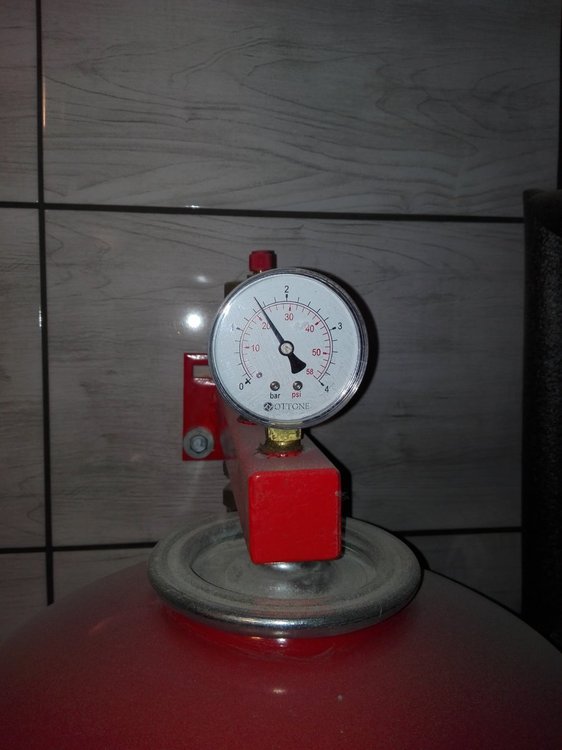

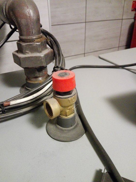

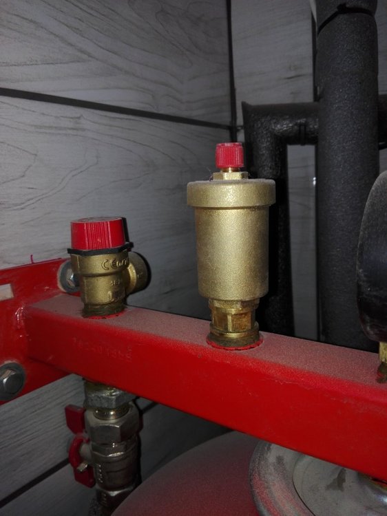

sambor Opublikowano 29 Grudnia 2019 #18 Udostępnij Opublikowano 29 Grudnia 2019 Niech autor sprawdzi jakie ma zawory bezpieczeństwa na kotle i przy naczyniu przeponowym ( grupa bezpieczeństwa) oraz jakie ma ciśnienie w instalacji na zimno i na ciepło, ponadto brak układy schładzającego - jest o tym mowa w instrukcji! Odnośnik do komentarza Udostępnij na innych stronach Więcej opcji udostępniania...
Jaro7575 Opublikowano 29 Grudnia 2019 Autor #19 Udostępnij Opublikowano 29 Grudnia 2019 MoskiTe co to jest atv i co należy zrobić aby było dobrze krytykę przyjmuje a teraz proszę o rady żeby to było chociaż poprawnie Odnośnik do komentarza Udostępnij na innych stronach Więcej opcji udostępniania...

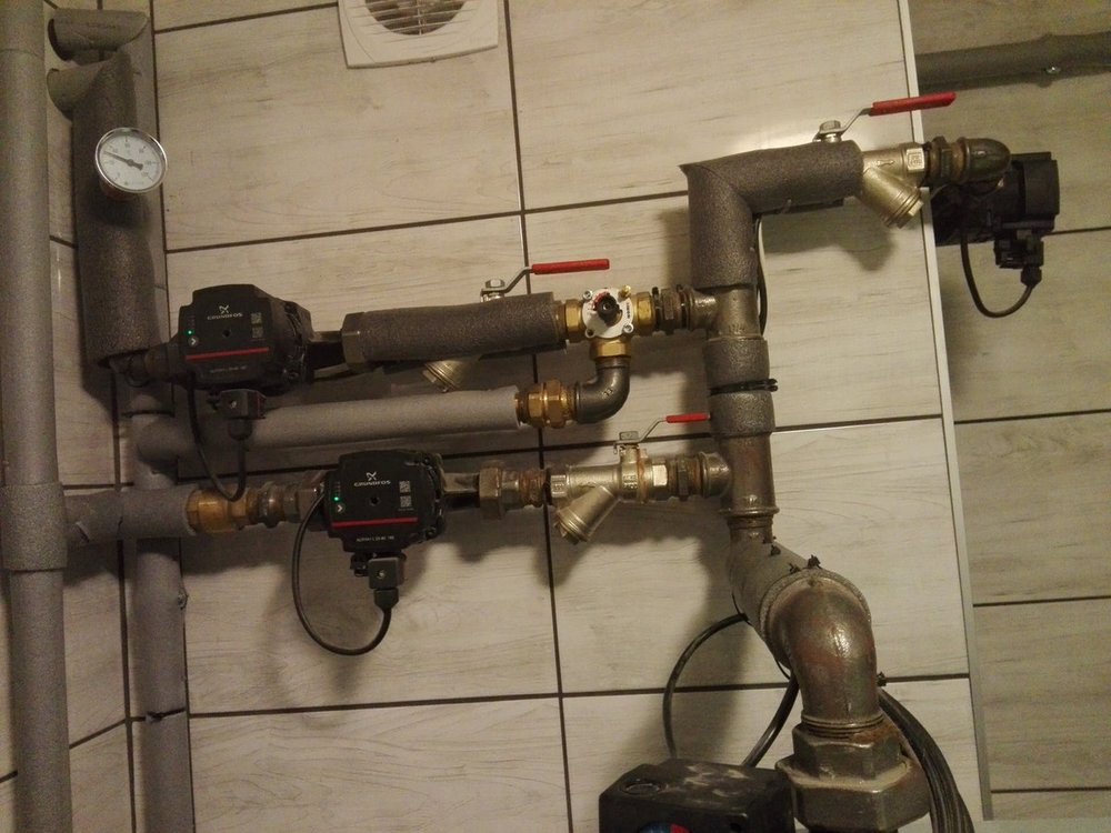

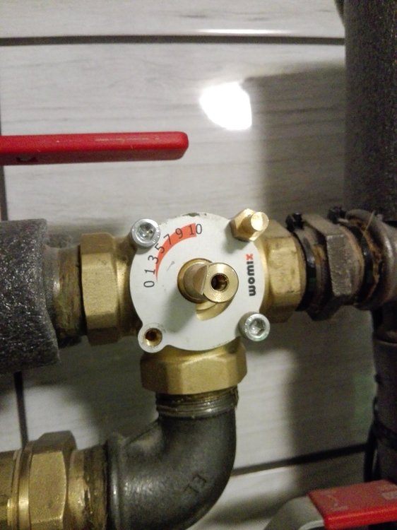

gmaj22 Opublikowano 29 Grudnia 2019 #20 Udostępnij Opublikowano 29 Grudnia 2019 I jeszcze dwie rzeczy do sprawdzenia: 1/ ściągnij to czarne pokrętło i pokaż zbliżenie osi/trzpienia zaworu Coś mi się tam nie podoba. 2/ czy jest zawór zwrotny na tej rurze? Odnośnik do komentarza Udostępnij na innych stronach Więcej opcji udostępniania...

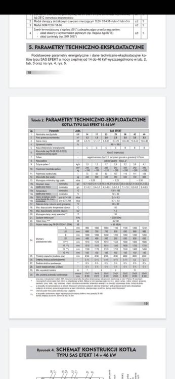

Kazio321 Opublikowano 29 Grudnia 2019 #21 Udostępnij Opublikowano 29 Grudnia 2019 Sas montuje 2.5bara na kocioł. Wysłane z mojego SNE-LX1 przy użyciu Tapatalka Odnośnik do komentarza Udostępnij na innych stronach Więcej opcji udostępniania...
Jaro7575 Opublikowano 29 Grudnia 2019 Autor #22 Udostępnij Opublikowano 29 Grudnia 2019 15 minut temu, gmaj22 napisał: I jeszcze dwie rzeczy do sprawdzenia: 1/ ściągnij to czarne pokrętło i pokaż zbliżenie osi/trzpienia zaworu Coś mi się tam nie podoba. 2/ czy jest zawór zwrotny na tej rurze? Zaworu zwrotnego nie ma to jest rura z powrotu z podłogi co do zaworu to siłownik zająłem bo bardzo kręcił zaworem już robię zdjęcia Odnośnik do komentarza Udostępnij na innych stronach Więcej opcji udostępniania...
sambor Opublikowano 29 Grudnia 2019 #23 Udostępnij Opublikowano 29 Grudnia 2019 23 minuty temu, Kazio321 napisał: Sas montuje 2.5bara na kocioł. Ciekawe, gdyż dopuszczalne ciśnienie robocze to 1,5bar, sam zamieściłeś dane techniczne kilka postów wstecz! Więc może przestań pisać takie głupoty i ludziom mącić w głowie.. Odnośnik do komentarza Udostępnij na innych stronach Więcej opcji udostępniania...
gmaj22 Opublikowano 29 Grudnia 2019 #24 Udostępnij Opublikowano 29 Grudnia 2019 3D masz OK - Womix ma ścięcie po przeciwnej stronie "lustra", czyli jednak nie zamyka od strony pompy. Skala również jest OK. Otwieranie zaworu na siłowniku ma być "w prawo". ZZ powinien na tej rurze być. Odnośnik do komentarza Udostępnij na innych stronach Więcej opcji udostępniania...
Kazio321 Opublikowano 29 Grudnia 2019 #25 Udostępnij Opublikowano 29 Grudnia 2019 Sambor masz SASa? Nie to ty nie pisz głupot. Wiem bo znam pełno ludzi co mają Kociol Sas i każdy ma 2.5bara. Taki przyszedł od producenta więc nie pisz jak nie wiesz Wysłane z mojego SNE-LX1 przy użyciu Tapatalka Odnośnik do komentarza Udostępnij na innych stronach Więcej opcji udostępniania...
