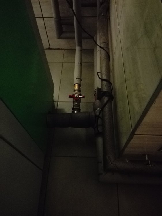

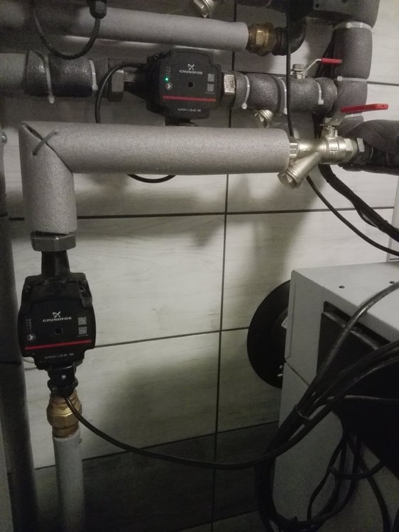

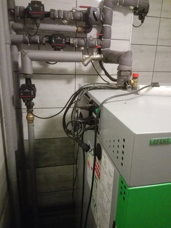

Pompa kołowa założona i jest gorzej niż jak ochrona powrotu była przez c.w.u. A mianowicie kocioł dłużej pracuje ciężko jest mu osiągnąć temp. zadaną ,siłownik na 3d otwiera się na 50% i więcej tak jakby pompa kotlowa zbierała cale ciepło. Temperatura na kotle spada o 5 stopni a przedtem tylko o 2, wyraźnie podniosło się zużycie opału. Wylczylem pompę i przeszedłem na ochronę powrotu przez cwu. Co jest nie tak
Zamontowałeś zz o którym @gmaj22 pisał w poście#20 ?
Za pompa kotłową prawdopodobnie potrzeba zaworu grzybowego/zasuwy do zdławienia przepływu. Możesz spróbować tym motylkiem. Zdław do minimalnego przepływu
Próbowałem tym motylkiem  na minimum i nie było  poprawy tylko temp na powrocie była mniejsza i kocioł dłużej gonił  do zadanej. Zz fachowcy mi nie chcieli zamontować ponieważ twierdzą że  nie ma możliwości cofania się wody z powrotu. Trzy dni juz kombinuje z tą  pompom  i nie mam już   nerw. Dzisiaj  przeszedłem na ochronę przez cwu  jest dużo lepiej stabilnej

Tak jak wskazał @gmaj22ten zawór ZZ jest tam niezbędny do prawidłowej pracy zaworu 3D w podmieszanie.
Następnie trzeba ustawić pompy z głową, teraz jak są ustawione?
Coś źle robisz lub zbyt krótko czekasz na efekt, zmiany ustawień, logicznie to kociołek bezwzględnie z tą pompą krótkiego obiegu powinien pracować stabilniej i szybciej dochodzić do zadanej bo jednak CWU to duży odbiornik energii.
Kocioł na pompie kotłowej pracował od wtorku dzisiaj wieczorem zmieniłem na cwu bo nie mogłem patrzeć jak kocioł się męczy , co do zaworu zz to zmuszę hydraulika do założenia go. Wygląda to tak jak by zawór 3d nie miał skąd pomieszać ciepłej wody

Zawór ma skąd podmieszać tylko nie mamy pewności czy jest to woda z powrotu obiegu podłogowego czy cofka z kotła. Ten zawór powinien tam być, nawet gdy nie było pompy kotłowej. Możesz to w miarę szybko zweryfikować sprawdzają temperatury poszczególnych odcinków rur przy jednoczesnej pracy pomp.
Teraz jeszcze kwestia przepływów jakie mają poszczególne pompy.

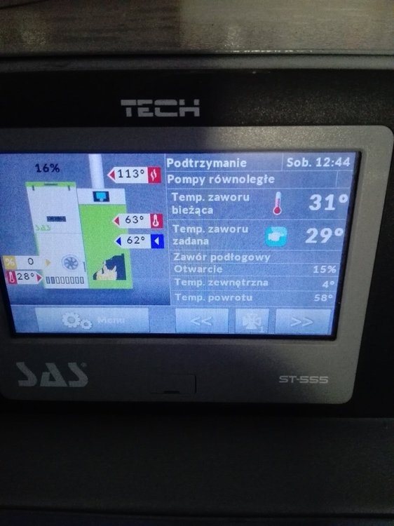

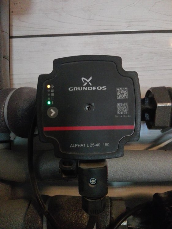

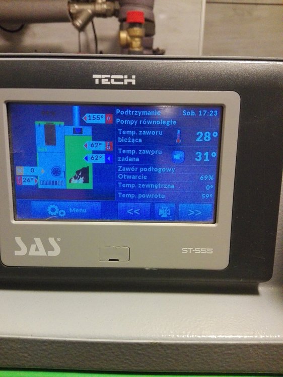

Zawór obsługuje tylko podłogowe na grzejniki osobna pompa i rozdzielacz na piętrze. Ta dołożona pompa spełnia swoje zadanie powrót dogrzany tylko kocioł zaczyna wariować  niestabilnie pracuje więcej pali. Pompy ustawione tak: cwo  robi za kotlową na pierwszym biegu c.o na pierwszym biegu,  podłogowa na symbolu podłogi i ta dołożona na pierwszym biegu. Jak teraz wysterować kocioł aby działał tak jak przy grzaniu powrotu przez cwu. Chodzi o to ze jak pracuje ta pompa dołożona to zawór 3d otwiera się na 50% temp. na zaworze spada o 3 stopnie bardzo długo się grzeje na kotle też spada o 5 stopni  (przedtem max o 2) i długo się grzeje

Podaj dokładny typ pomp.

Na grzejnikach głowice termostatyczne zawór normalnie otwiera się w przedziale 20-30% pompy takie 4szt jak chodzi pompa kotlowa to nie ma takiej stabilnej pracy jak teraz tylko kocioł bardzo goni. Spaliny do 270°C dochodzą

Zawór świruje głównie przez brak ZZ. Podejrzewam że po zamontowaniu PK wzrosło ciśnienie na powrocie przez co pompa obiegu podłogowego ciągnie więcej wody z powrotu. Tylko że nie tylko podłogowego a również kotła.
Czemu nie palisz z PID?
Pompę od CO skoro masz termostaty bezwzględnie ustaw na ikonę z kaloryferkiem. CWU i kotłową na 1 biegu ale spróbuj również ustawić na obieg podłogowy i poobserwować co i jak. Podnieś na 65 zadaną kotła.
