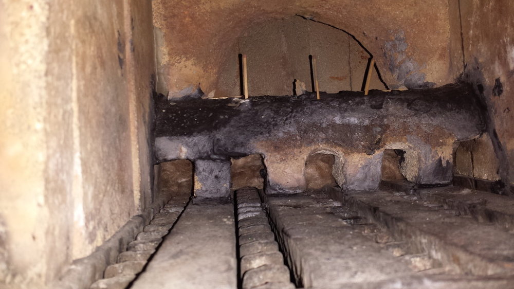

@luceo Znalazłem filmik do mojej pierwszej przeróbki bo potem było wiele zmian między innymi z powierzchnią rusztu i dołożeniem szamotu do komory zasypowej, podawaniem PW oraz innymi usprawnieniami spalania, ale na początku było tak:
Potem tak:
20170124_210503.thumb.jpg.f535b6c47ecca683113d06d0d7f3042f.jpg.82346850e4aac8eef329c004a1cdf47c.jpg
Tu w miejscach zapałek było podawane PW przez boczne cegły z popielnika Powierzchnia rusztu też była bardzo zmniejszana poprzez wsuwane blachy o różnych wymiarach od strony drzwiczek.
Ważne jest też uszczelnienie szpary pomiędzy rusztem a komorą zasypową by powietrze od rusztu nie przedostawało się do komory zasypowej bo za duża warstwa żaru się rozpala ( wkleić sznur kwadratowy ok 2 cm).
Na podstawie wcześniej doświadczeń z Ogniwem przerabiałem MPM o czym można przeczytać i pooglądać filmiki w tym temacie:
Pozwoli to zrozumieć sens przeróbek - bo niby po co przerabiać nowy kocioł?
Ja uważam że warto i to realnie procentuje pozostałym po sezonie opałem.
