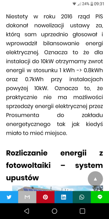

Tylko widzisz @slawul ja za instalację PV za 20 000zl to mam rachunki za prąd na 16 lat, i weź mnie teraz przekonaj. Bo zawalić sobie dach panelami żeby tylko wydać pieniądze to ja sensu nie widzę. Rozumiem że są tacy którym się taka instalacja zwróci po 5-6 latach. Na dzień dzisiejszy mi się nie opłaca. Poza tym sądzę że nie każdy rozumie o co w tym chodzi, bo niektórzy myślą że będą za darmo sobie prąd produkować.
Teraz oddając 1KW do ZE, to po czasie zostanie zwrócone 0.8KW. Magazynowanie kosztuje... A co będzie za kilka lat? Żeby się nie okazało, że będą oddawać 0.5KW. Czes pokaże.

Literówka + fotka

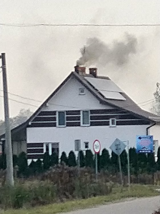

Już gdzieś wrzucałem ale powtórzę i pokażę wam moje eko sąsiedztwo z panelami.

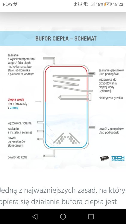

Zglupialem. Tu jest bufor z cwu i ma podłączenie do solarow. Dobrze rozumuje? Pomóżcie.
Ja cię prosiłem @arturwin87 jeszcze o jedno. W nowym domu pamiętaj o OZC i projekt podłogowki. Nie rób nic "na pałe."
Godzinę temu, sambor napisał:
Na dole tego bufora masz wężownicę solarną w postaci stożka
Czyli to schemat bufora z dwiema wężownicami? Pewnie ponad 10tys?
Bufor może tyle kosztować ale to już będzie tak "wypasiony" że aż głowa boli. Nie będę opisywał co taki bufor może mieć bo dużo by było tego.
Ostatnio też zacząłem interesować się buforem tym bardziej że ecoMAX który steruje pracą  mojego kotła ma obsługę bufora. Wracając do ceny bufora to łatwo można sobie sprawdzić w internecie. Ostatnio nawet dzięki koledze @robin60 odkryłem coś takiego LSX 750 d790 0V.
