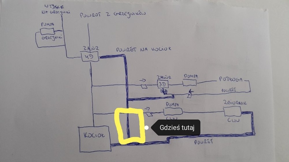

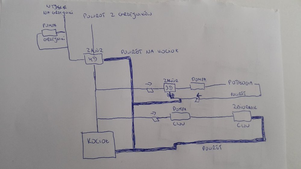

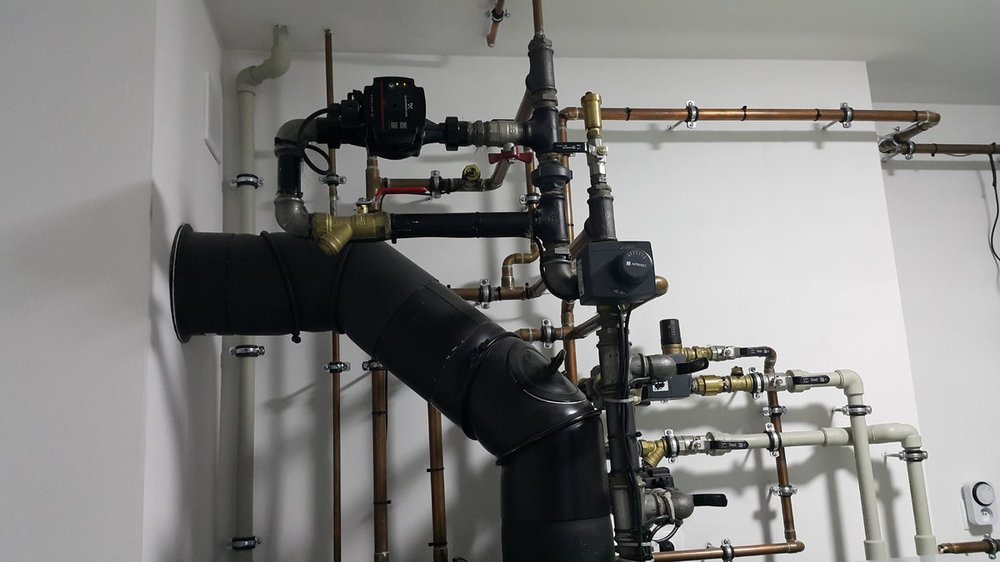

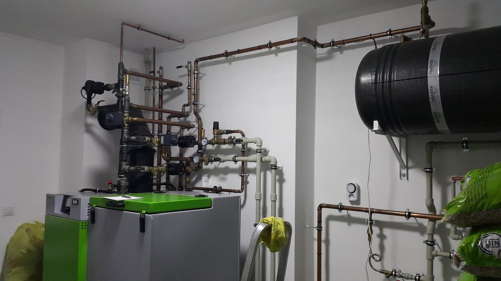

W końcu się zebrałem, porobiłem kilka fotek oraz zrobiłem na szybko schemat kotłowni. Posiadam sas bio efekt 17 kw sterownik st 550 zPid.
Dzięki kolegom gmaj22, g69, sambor, Andy1111 już wiem że brakuje u mnie pompy kotłowej i dlatego mam niska temperature powrotu a w efekcie kocioł szybko się wychładza i pali dużo pelletu.
Proszę o podpowiedzenie mi w którym miejscu miałaby być ta pompa kotłowa? Nie mam już miejsca w sterowniku pieca i czy jak ja podepnę na stałe do sieci to tez będzie spełniac swoje funkcje ?
I co jeszcze waszym zdaniem jest spartolone i pasowałoby przerobić.
Z góry dzięki. Pozdrawiam
Co do pompy wstawiasz ja na powrocie z 4d :
5 godzin temu, Kazio321 napisał:
Może być na stałe do sieci, ona ma chodzić non stop
No dobra ale sytuować ja jak najbliżej dołu kotła czy może gdzieś być w połowie odcinka powrotu?
Za powrotem z podłogówki
Dobra a jak reszta instalacji? Ujdzie czy trzeba może coś od razu przerobić?
Powrót z podłogówki połączyłbym z powrotem z grzejników o tak :
Wybacz zagalopowałem się, powrót z op i tak miesza się z powrotem grzejników. Czyli nie trzeba nic zmieniać. Tylko założyc pompę kotlowa za powrotem z podłogówki

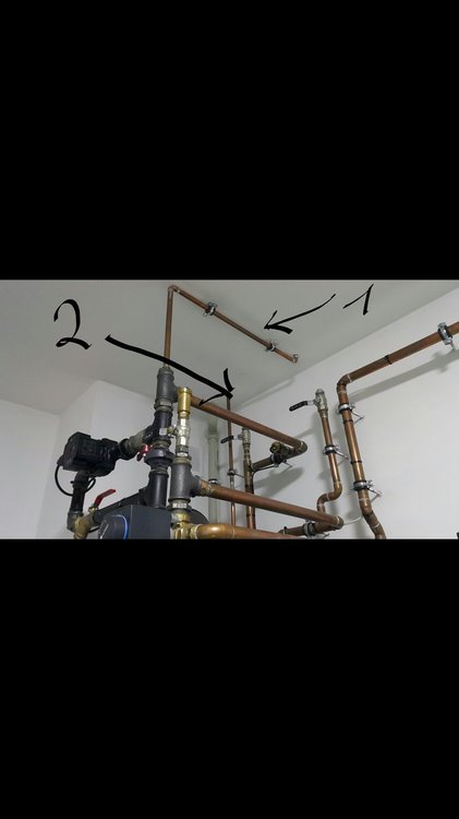

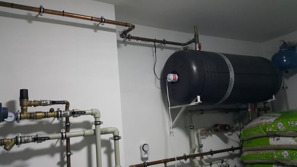

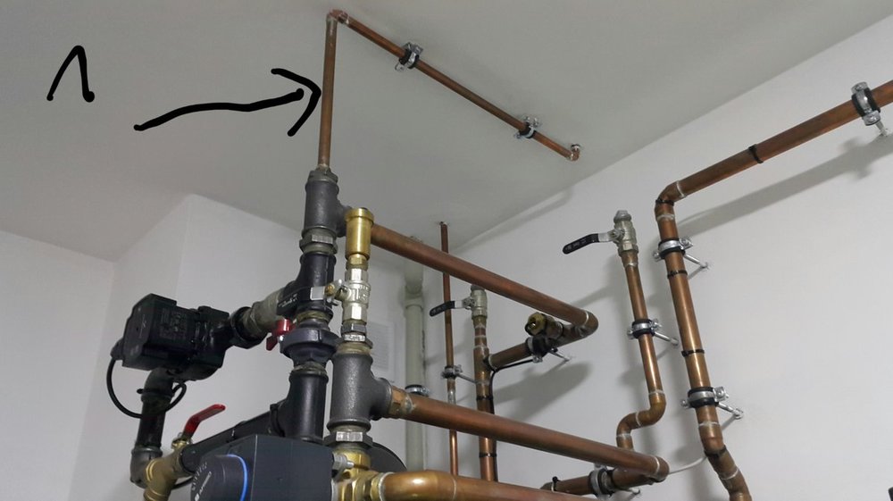

Naczynie przelewowe jest na poddaszu. Z tego co pamiętam to jest wpiete jakoś krzyżowo  (nie wiem co to oznacza).
I jeszcze jest owinietę jakąś otulina.
Jutro zapodam jakiś schemat tego naczynia.

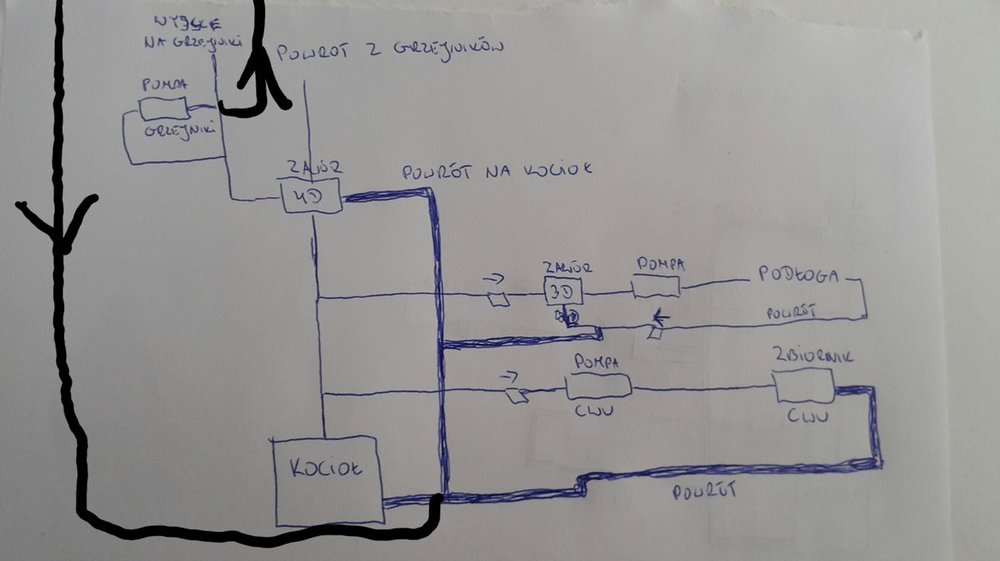

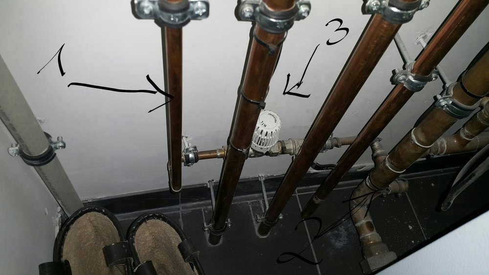

Wstawiam schemat naczynia przelewowego.

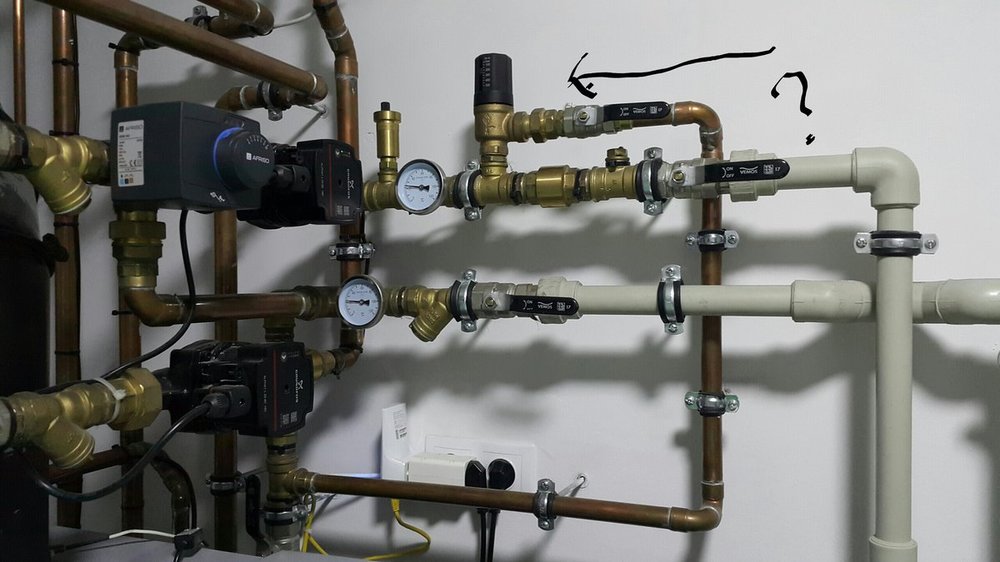

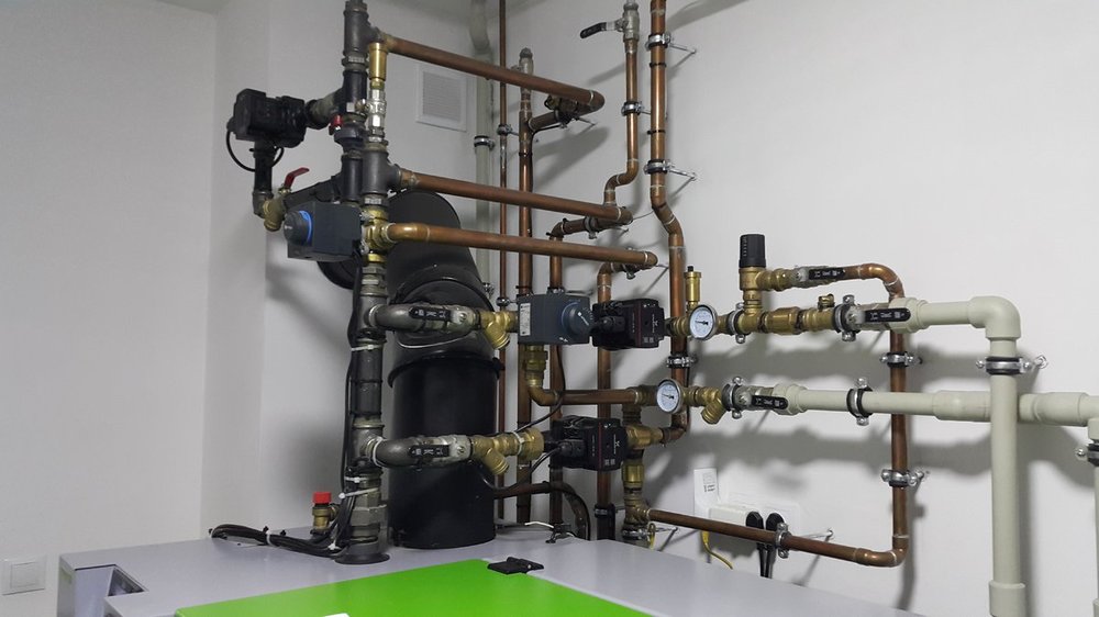

Na ostatnim zdjęciu jest powrót z naczynka już przy piecu. Ale co to jest ten element który oznaczyłem cyfra 3? Wyglada jak głowica na grzejnik. Ma skalę normalnie
Element podpisany 3 to RTL - czyli regulacja małej pętli podłogówki.
naczynie źle podłączone - musi być wprost z kotła
Edytowane przez sambor
A powrót z naczynia jest ok?
Coś csly czas mi świta jak ten hydraulik mi mówił że naczynie trzeba podpiąć krzyżowo czy coś. Nie wiem o co mu chodziło.
Na jaka wartość ustawic ten RTL?
Regulacja małej petli podlogówki ?? Jak to z naczynia wraca. Tak jakby w ogóle nie ma styczności z obwodem podłogówki

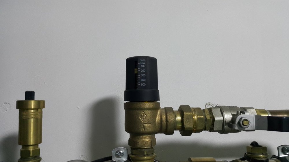

I jeszcze jedno urządzenie które nie wiem do czego służy i czy jest potrzebne .
Jest na wyjściu na podłogówkę i zawraca na powrót z podlogi
To zawór nadmiarowo - upustowy różnicy ciśnień.
On tam nie powinien być przy podłogówce i pompie elektronicznej taki zawór tylko przeszkadza - nastaw go na max.
Chyba że masz mocną pompę starego typu i małą podłogówkę
Na max czyli na 500 mbar??
Pompa jest nowa. Ustawiona na pierwszy bieg i na opcję podłoga
Jak już wszystko ogarniesz, to zrób jeszcze jedna ważną rzecz - ocieplenie rur!
Cały czas czekam na hydraulika aż mi zamontuje ta pompę kotłową. Do tej pory właczyłem na stałe pompę cwu i jakoś to radzi sobie choc tez rewelacji nie ma.
A ocieplenie takimi otulinami czy czymś innym? ? I tylko miedziane czy wszystkie?

Ten RTL powinien być w pomieszczeniu, w którym jest ta pętla podłogówki.
Tak podpięte naczynie to jak gra w sapera. Jak zawór 4d zamknie instalację grzejnikową automatycznie odcina kocioł i resztę instalacji od najważniejszego zabezpieczenia.
Co do zaworu nadmiarowo - upustowego @sambor ma rację. Choć gdy sterujesz podłogówką elektrozaworami i pętle się zamykają? Nie każda pompa elektroniczna ma autoadapt. Ten zawór można całkowicie zamknąć zaworem odcinającym.
Ale ten RTL jest na powrocie z naczynka. To po co on tam w ogóle? ?
To zamknąć ten kulowy za tym zaworem nadmiarowo upustowym?

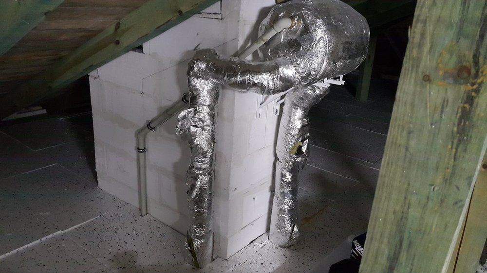

Ta cienka rurka do do naczynia wzbiorczego idzie?
1 to zasilanie
2 powrot
I jeszcze jakaś plastikowa rurka idzie na górę
I zdjęcie samego naczynka na gorze. Wychodzi na to ze jest jakos grubo zaizolowane
