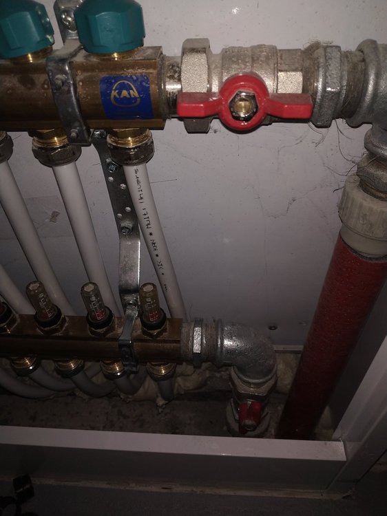

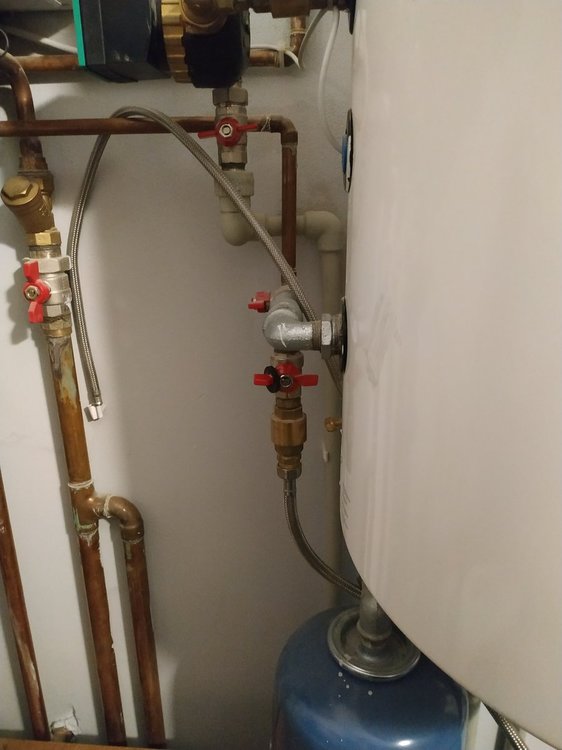

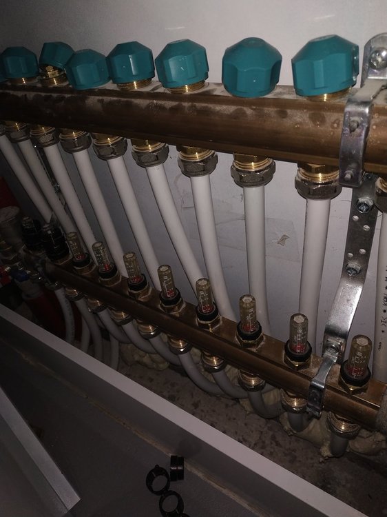

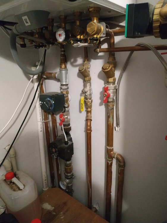

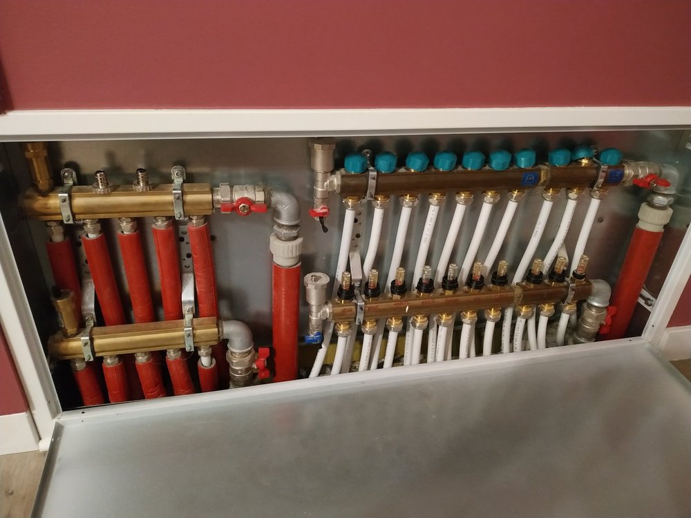

Witam. Moj dom to parterowy z poddaszem. Na dole 100mkw podlogowki co 12.5cm(z tego garaz i kotlownia 40mkw wlaczane w najwieksze mrozy). Gora to 100mkw co 12.5cm, oprocz lazienek panele. Na dole glownie plytki. Instalacja mieszana na dietrich mca 25.Kotlownia zbudowana niezgodnie ze schematami. Grzejniki bezposrednio z kolta, mam ich 6 z czego 3 to drabinki-grzeja stale, reszta awaryjna. Podlogowka to dwa rozdzielacze po 10 petli, zasilane z jednego pionu podlogowki, napedza to pompa lfp 25/6. Problem to, ze pomimo dwoch lat prob dol gzeje ladnie a na gorze jest srednio, mimo tego ze nadole rotametry na o.6 a na gorze 1.5 l/min. Przy niskich temperaturach jest w miare ok, na gorze zimniej o 1 st. Jak sa mrozy i duze wiatry, na dole ok a na gorze robi sie chlodno. Tu winne sa panele plus prawdopodobniej niechlujnie ulozona welna(kilka mostkow ze zle zalozona welna juz znalazlem,ale pewnie jest ich wiecej).
Po 3 latach walki juz wiem, ze trzeba: dolozych sprzeglo, dwa mieszacze, rozdzielic podlogowke gora i dol zeby sterowac je oddzielnie. No i dwa sterowniki pokojowe dietrich, zeby kociol widzial jaka temperatura jest na dole i gorze i zeby reagowal jak przyjdzie mroz i wiatry.
Bylo kilku fachowcow, taka przerobke oferuja z 6 tys pln. To jest uczciwa cena?? Towar : sprzeglo, 1 mieszac afriso(drugi mam),pompe do grzejnikow mam lfp 25/6,trzeba dolozyc jeszcze dwie inne pompy pod podlogowke (jakie powinny byc) i jeszcze jakas plytka dietrich, zeby byly 3 obiegi.
Towar liczac po cenach allegro to maks 3 tys.
IMG_20190103_063403.thumb.jpg.2c4dd2b08367f3f110ee2ad91dc52e72.jpgIMG_20190103_063258.thumb.jpg.0cc4c00dc843f7ba71eb23008bfd19d9.jpgIMG_20190103_063252.thumb.jpg.6500a5450e62e2a2b987fb89b7839d9e.jpgIMG_20190103_063247.thumb.jpg.2fa7c07b423f2f13fe81bdc359378ab3.jpgIMG_20190103_072725.thumb.jpg.eb112167f4a61510ebb7d9c338ddb96a.jpg
