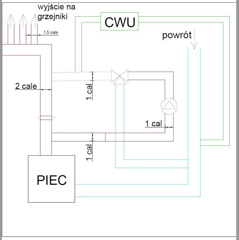

Chciałbym spytać o poprawność wykonania instalacji CO. Jest to instalacja otwarta. Niedawno instalacja została przerobiona, jednak z tego co później przeczytałem w Internecie nie jest ona wykonana poprawnie. Na dole wrzucam schemat oraz zdjęcia.
1. Wydaje mi się, że pompka powinna być za zaworem trójdrogowym.
2. Czy średnicy rur na by-passie z pompką są wystarczające?
3. Wyjście na bojler z CWU powinno być bezpośrednio z pieca
4. Czy gdyby pompka umiejscowiona została za zaworem a wyjście na bojler CWU bezpośrednio z wyjścia z pieca -> czy w tej sytuacji powrót z bojlera CWU nie jest za blisko rury łączącej powrót z zaworem 3d?
5. Jak jeszcze można udoskonalić tą instalacje?
Z góry dzięki za odpowiedzi.

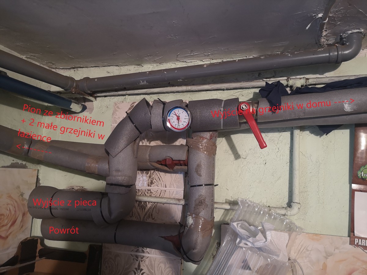

Zbiornik jest na pionie, od którego odchodzą tylko grzejniki w łazienkach. Jest on oddzielnie niż wyjście na grzejniki w dom. Nie ma możliwości dołożenia dodatkowej rury. Dla lepszego zobrazowania wstawiam zdjęcie z opisem. IMG_20211028_091556.thumb.jpg.8302908c04166d808ee869dad4fa6ba0.jpg

W takiej sytuacji myślę, że należy zrobić ten układ na dwóch pompach.
Jedna przed zbiornikiem cwu na tej nitce zielonej, powrót ze zbiornika wpiąć jak najbliżej kotla.
Pompa co na powrocie do kotła z zaworu 3d.
Powrót z grzejników wpiąć do tego zaworu 3d, tam gdzie ta czerwona otulina.
Wyrzucić zawór różnicowy, tak żeby w drodze do naczynia nie było żadnej armatury.
Termostaty na grzejnikach.
Najlepiej pompa co elektroniczna, jakby wyrzucało wodę przez naczynie należy je podnieść, 0,7 razy wysokość podnoszenia nad pompę.
