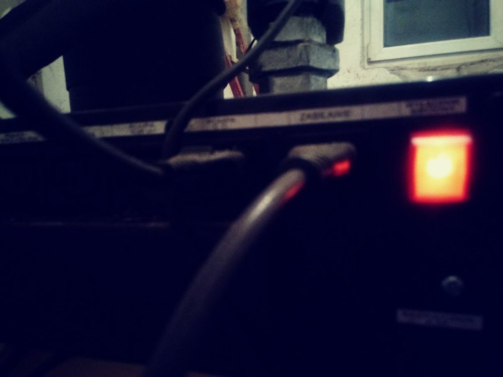

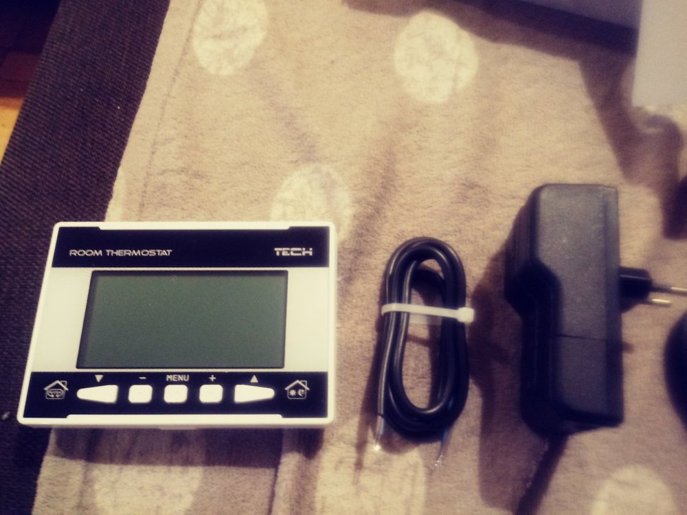

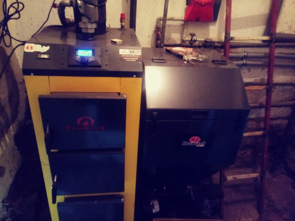

Witam niedawno zakupilismy piec Krzaczka na ekogroszek. Chcielismy zamontowac sterownik pokojowy. Niestety nie mamy pojęcia jak to zrobić?Gdzie podpiąć? Sterownik tech st-290v2. Proszę o pomoc.
St290sv to regulator pokojowy a nie sterownik, jeśli sterownik jest tej samej firmy, w instrukcji zapewne jest jak to zrobić. Czy ten ST290sv działa na zasadzie ON/OFF? Jeśli tak to może negatywnie wpłynąć na pracę kotła.

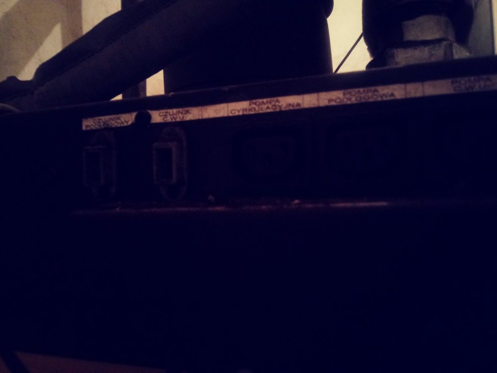

Po lewej stronie odkręcić zasłonę tej listwy i przykręcić 2 przewody regulatora (tego zasilacza) do styku Regulator Pokojowy w dowolnej kolejności.
Nie mam pojecia na jakiej zasadzie działa. Zakupilismy go u producenta pieca i powiedzieli ze będzie ok.

Zasada działaniaRegulator pokojowy ST-290ma za zadanie utrzymywać zadaną temperaturę pokoju przesyłając sygnał do urządzenia grzewczego (rozwarcie styku) z informacjąo dogrzaniu pomieszczenia. Po otrzymaniu takiego sygnału urządzenie grzewcze wyłącza się (w przypadku podłączenia do sterownikakotła po otrzymaniu sygnału o dogrzaniu kocioł przechodzi w tryb podtrzymania).

Ten zasilacz nalezy podlaczyc normalnie do gniazdka i przewód dwużyłowy do niego wpiąć (ten ktory z listwy będzie wychodził?). Przepraszam za moze durne pytania ale w ogole nie mialem z tym nigdy do czynienia.
Dokładnie, zasilacz do gniazdka, przewodem załączonym w zestawie podłączamy styk COM i NO do listwy przy kotle

Tak, wiem o tym, tylko że autor/ka nie ma mieszacza 4D ( nie widać ani na zdjęciach, ani na ekranie sterownika ) Pozostaje im jedynie praca pompy cykliczna po dogrzaniu pomieszczenia. Zatrzymanie pompy będzie miało skutki takie jak opisałeś. Czyli w zależności czego oczekujemy, odpowiednio podłączamy termostat pokojowy do sterownika kotła.

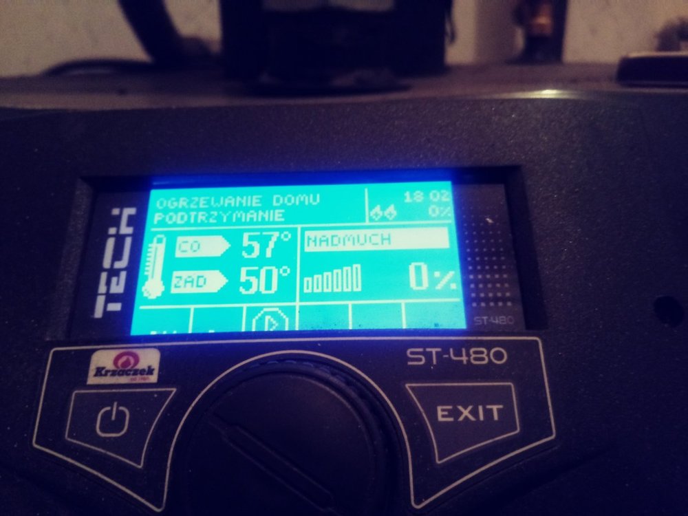

Jeszcze jedna prosba o pomoc. Podłączony został regulator pokojowy. Problem polega na tym, ze osiągnięta została temperatura ustawiona na regulatorze (jest nawet wyzsza) a piec się włączył i grzeje dalej. Czy mozliwy jest problem z komunikacją? Na bezprzewodowej wersji odbiornika (odbiornik który podłączony jest do gniazdka) świeci sie tylko czerwona dioda. Moze powinna palic sie równiez zielona?
Nie, zielona powinna się świecić gdy na regulatorze mamy temperaturę poniżej zadanej.
Ustawili Państwo funkcje regulatora w menu instalatora?
Proszę sobie wejść w menu instalatora i w regulator pokojowy wybrać regulator pokojowy standard

Dziękuję Panu baaaardzo. Mamt zawór trójdrozny z ręcznym sterowaniem.
To w takim razie pozostają nam dwie opcje na sterowniku
Albo po dogrzaniu obniżamy temperaturę kotła np: Mamy zadaną 65, pokój nam się dogrzał więc obniża temp kotła o 10 stopni więc grzeje do 55
Albo gdy dogrzeje nam pokój wyłączy pompę instalacji CO

Dziękuję pięknie. Bardzo Pan mi pomógł. Teraz gdy załączył się regulator pokojowy na piecu tam gdzie jest temperatura zadana co miga -5 *C.
