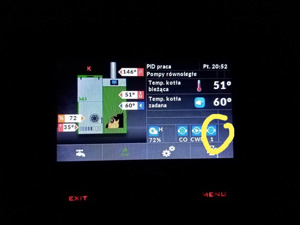

  5. Jest to i tyle dziwne bo nie mam żadnej innej pompy prócz co i cwu. St580 z pid szaleje. Pozdrawiam!

  7. Czyki jest to nic innego jak ikona kolejnej pompy. Dziękuję za informację.

  9. Witam! Mam pytanie. Kocioł sas bio spark 17 kw zainstalowany w październiku. Parę dni temu pojawiła się ikona podkreślona na zdjęciu poniżej. Czy ktoś może powiedzieć co to za ikona?
