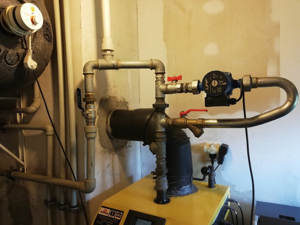

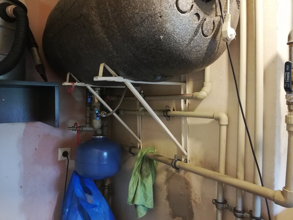

Posiadam SKP 3D Krzaczek ,sterownik Tech St-48, tylko że wszystko jest podłączone na jednej pompie, podłogówka, CO, CWU. Do tej pory w okresie letnim ciepla wodę podgrzewała mi grzalka w baniaku, teraz chciałbym spróbować grzać ją piecem. Pozakrecalem wszystkie grzejniki, piec pracuje na potrzymaniu ale i tak woda w piecu ma ponad 75 stopni i ciągle zalancza mi się pompa żeby ją trochę schłodzić, tyle że z mały efektem bo grzejniki zakręcone. Zaowazylem ze nawet po kąpieli 4 osób temperatura wody mi nie spada, tak mysle czy nie muszę czegoś zakręcić bo to nie możliwe że po kąpieli nadal jest stała temperatura wody w baniaku. Wrzucam zdjęcia instalacji, proszę o pomoc co mogę zakręcić. Tak się zastanawiam czy nie lepiej włączyć grzałkę żeby ciągle dogrzewała wodę , co wyjdzie taniej? Do tej pory nastawiona była czasówka podgrzewania na 2,5h Grzalka 1500W.

Dobra,po co ta złość "kiminero" dużo pomagasz i za to dziękuję. Przy opcji 1 górę grzeję mi tylko kiedy grzeję dół, no chyba że drugi regulator co uważam bez sensu nie przesiadując tam. Opcja 2 wydaje się najodpowiedniejsza bo trzymam sobie 15s i jest ok w razie czego zwiększam temp. na termostatach,najmniej roboty. Opcja 3 nie ma związku. Muszę to przemyśleć i rozważyć która opcja będzie ciągnęła najmniej opału. "kiminero" jeszcze jedno pytanie bo widzę że jest z kim rozmawiać. Mam jedna pompę,co za tym idzie wiadomo nastawa na kotle 65s i praktycznie taka w baniaku. Co mogę zrobic zeby woda w baniaku była taka jaką chcę,oczywiście wiem że najprościej wstawienie drugiej pompy do CUW,najgorzej jest przy kąpieli,bo w zlewach nie przeszkadza aż tak,myślałem o baterii prysznicowej Termostatycznej,nada się?

Czyli wnioskując najodpowiedniejsze będą zawory termostatyczne,zastąpią taki regulator pokojowy tyle ze ta woda wciąż będzie krążyć bo jednak grawitacja. Żeby woda nie krążyła ratuje mnie tylko zawór 4 drożny i wtedy jesli dogrzewa mi parter to i grzeje górę ale ja juz nad grzaniem góry nie mam kontroli,zgadza się. Czyli musze ti przemyśleć i wybrac opcje najbardziej oszczędną bo góra będzie mniej używana.

Zawory mam takie. Jakiś czas temu rozmyślałem o zawożę 4 drożnym ale okazało sie ze wodę na powrocie przy nastawie 65s C mam 50-55s C,kociol czyszczę co 3 tygodnie i sadzy mam okolo wiaderka. Chciałby rozwiązanie najbardziej odpowiednie dla mnie,na poddaszu mam pomieszczenia nie użytkowane na obecna chwile jak normalnie parter czyli garderoba,pokój dla gości i Łazienka.Teraz grzejniki odkrecalem bardziej dlatego ze ciągnie mi z góry schodami w dół.

Panowie czyli bez zaworu Czterodrożnego nic teraz nie mogę zrobić? Ponawiam pytanie,dlaczego 4-drożny a nie np.3-drożny? Czyli nie opłaca się montować zaworów termostatycznych bo i tak woda będzie krążyła. Proszę o podpowiedz bo na obecną chwilę grzejniki na poddaszu zakręcone i ciągnie z góry zimno

Witam Wszystko było do dej pory dobrze aż do momentu uruchomienia grzejników na poddaszu. Mianowicie regulator ustawiony na 22,8, temp.spadała o 0,2 załączała się pompa i kocioł zaczął prace do zadanej temperatury. W czasie kiedy regulator trzymał zadaną temperaturę w pokoju a np. na sterowniku w kotle woda spadała o 5s to kocioł załączał się celem podniesienia temp. wody ale już bez pompy. Teraz do rzeczy odkręciłem 3 sztuki grzejników na poddaszu, w pokoju temperatura zadana trzyma się czyli kocioł pracuje tylko na potrzymaniu ale zauważyłem ze piec częściej się włącza bo na sterowniku temperatura wody spadała dosyć szybko Pytanie Dlaczego? wchodzę na gorę a tu patrze że grzejniki na poddaszu ciepłe Dlaczego,pompa nie pracuję,temperatura na sterowniku pokojowym ponad zadaną. Dlaczego te grzejniki na poddaszu są ciepłe? Dlaczego nie słyszę żeby pompa pracowała? W związku z tym podniosło mi się dosyć sporo spalanie. Proszę o pomoc dlaczego tak się dzieję
