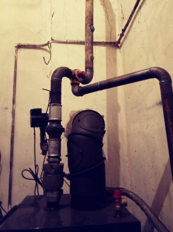

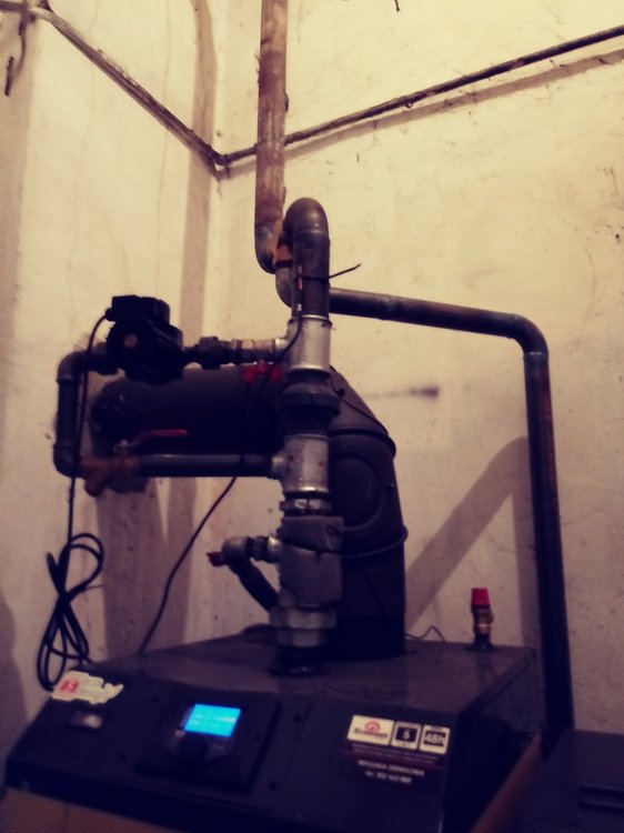

Dziękuję Panu baaaardzo. Mamt zawór trójdrozny z ręcznym sterowaniem.
Jeśli to ten zawór, który widać za  "prawym-tylnym" narożnikiem zasobnika, to wygląda mi raczej na 3D termostatyczny.
Najlepiej, gdyby autor/ka dała zdjęcie tego zaworu 3D.
Jak pisze kol @Snurq grzech nie wykorzystać opcji obniżenia temperatury za mieszaczem po dogrzaniu pomieszczenia, skoro jest pokojówka oraz sterownik kotła obsługuje siłownik mieszacza.
Ten 3D jest w funkcji rozdzielacza i dogrzewa powrót.
Ale co innego mnie niepokoi. Jedyne zabezpieczenie kotła, jakie widzę to zawór bezpieczeństwa. Domyślam się, że naczynie otwarte znajduje się na pionie za 3D ( o ile w ogóle jest)
Dopóki nie zostanie to wyjaśnione ODRADZAM przekręcania zaworu 3D w lewo, aby zamknąć pion.
I ścigać tego, kto to zrobił, aby poprawił jak należy.
Oj .....sterowanie tym 3D to ...... Dziwi mnie dlaczego instalatorzy robią ludzi w balona, na dokładkę stwarza to niebezpieczeństwo utraty zdrowia a nawet życia.
