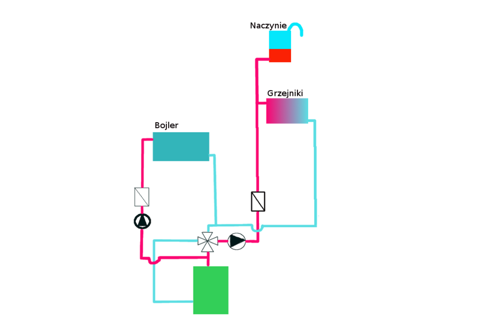

Do starej instalacji został wstawiony kocioł na ekogroszek i zawór 4D. Teraz w uproszczeniu wygląda to tak jak na załączonym schemacie. Prawdopodobnie trzeba będzie dokonać dodatkowych przeróbek, np. dołożyć pompę na powrotnej pętli zaworu 4D. Jednak zastanawia mnie jeszcze powrót z bojlera wpięty do powrotu z grzejników. Czy taka instalacja będzie poprawnie działać?
Z góry dzięki za jakiekolwiek wskazówki.

W zasadzie już sobie odpowiedziałeś. Ale jak załączysz zdjęcia może Brdzie więcej kwiatków.
powrót CWU powinnien byc wpiety jak najblizej króćca powrotu kotła
Jeśli zawór 4d jest na odpowiedniej wysokości ,  odpowiedniej srednicy ( takiej jak wyjscie z kotła) rura powrotu z 4d do kotła jest bez zakrętów i  odpowiedniej srednicy , temp na kotle bedzie odpowiednio wysoka to i pompy na małym obiegu nie trzeb
 naczynie jest zle podłaczone , na forum pisane  było milion razy przez fachowców , do naczynia rura stalowa ,  bez zadnych elementów instalacji po drodze

Zbiornik przelewowy tragicznie zamontowany!!! To przede wszystkim trzeba zmienić, aby pozbyć się bomby w kotłowni.

Pompa na powrocie jest konieczna, rury przy zaworze nie mają za dużego przekroju.
Niestety nie bardzo jest jak poprowadzić rurę do naczynia w taki sposób aby było zgodnie z normą. Chyba trzeba się zastanowić nad układem zamkniętym. Jednak czy to dobry pomysł przy starej instalacji? Prawdopodobnie wtedy jest trochę bardziej podwyższone ciśnienie niż przy układzie otwartym. Czy stara instalacja to wytrzyma?
Druga sprawa z tym powrotem z bojlera wpiętym do powrotu z grzejników przed zaworem 4D. Co może się stać przy takim podłączeniu?

Bierzesz gorący czynnik z pieca a oddajesz w zawór, co może się stać... w skrajnych przypadkach to poprostu nie będzie działać, np zawór 4D zamknięty na maxa wtedy oba układy są rozdzielone, pompa CWU miała by pobrać wodę z układu kotłowego a oddać do układu CO przy czym oba nie są ze sobą połączone bo zawór je rozdzieliła.
Prosty przykład: priorytet CWU, pompa CO jest wyłączona, siłownik zamknął mieszacz. Pompa CWU tłoczy wodę gorącą z kotła, która wraca do....no własnie-dokąd??

Wiadomo że zaw 4-D ma jakby 2 niezależne obiegi ale suma przepływów w jednym musi się zgadzać i to co do jednego wpływa musi z niego wypłynąć.
I to pytanie zadał kolega @gmaj22a ja sie dodatkowo spytam jak to ma działać np w lecie - jakie będzie zabezpieczenie kotła, jak grzejniki nie pracują.
No właśnie w lecie ten układ wogóle nie ma prawa działać przy odciętym dopływie na grzejniki, nie będzie żadnego obiegu.
