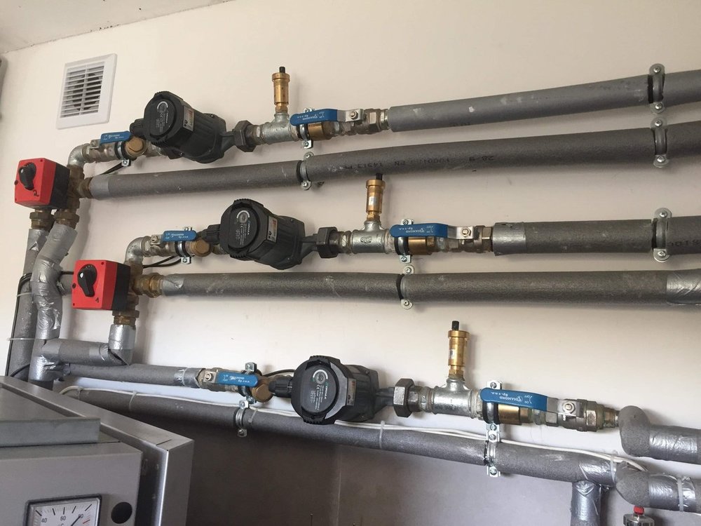

Witam, mam pytanie odnosnie temperatury powrotu. Posiadam kocioł Defro Bio Slim 15, załozone są dwa zawory czterodrogowe z siłownikami. Plus dwa sterowniki Euroster Q1TX.
Temperatura kotła zadana: 65 stopni
Temperatura zawórów zadana: 31 stopni
Histereza kotła: 10 stopni
Gdy na sterowniku załącze ochrone powrotu to mam problem z osiągnieciem temperatury zadanej zawórów (31 stopni), natomiast gdy wyłącze ochronę powrotu to woda do kotłą potrafi wracać gdy ma temperaturę 28 stopni, co bardzo szybko wychładza kocioł. Przez to kocioł pracuje niestabilnie i rozpala się co około 40-50 minut.
Co może być nie tak? Czy jest jeszcze jakieś ustawienie któe musi być uruchomione aby do kotła nie wracałą zbyt zimna woda?

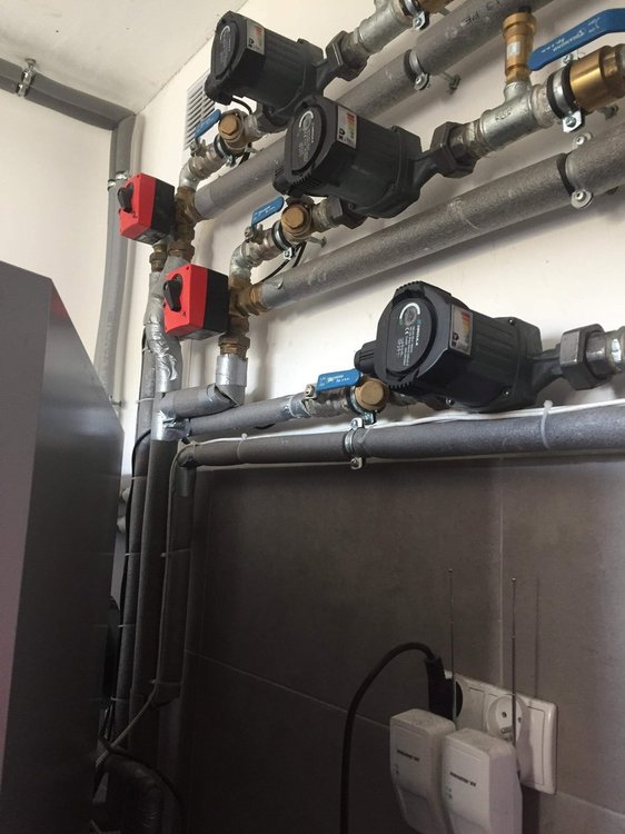

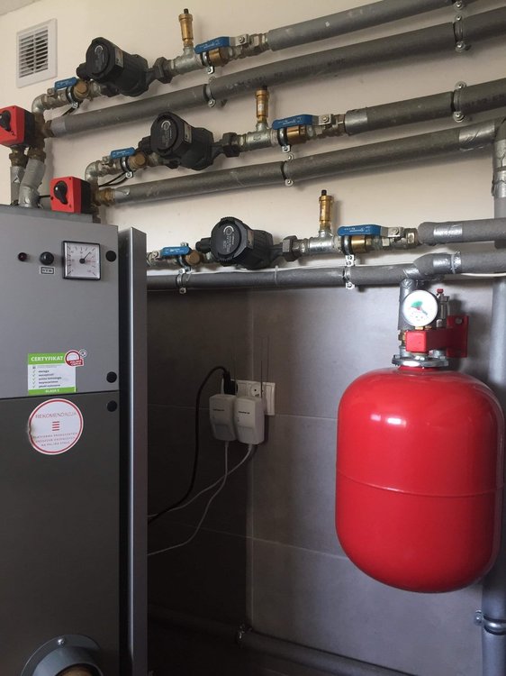

Wrzuciłem zdjęcia instalacji

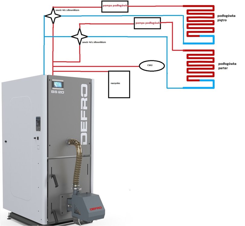

Poniżej scemat narysowany na szybko, ogrzewanie wyłącznie podłogowe.
A pompy gdzie sa? Powrót z cwu? Pompy kotlowej nie masz? Który 4d robi za ochronę powrotu?
pytamy-o-zawory-mieszajace_fot_1.png.3bb975b1ff02e7723d1fd86965caf8b7.pngJeśli jest tak jak na rysunku, to zawory 4d są źle  zamontowane. Powinno być tak
Do takich w wnioskow jeszcze daleko. Na razie nie mamy pompy kotlowej także wstrzymaj się pawell
W moim układzie nie ma pompy kotłowej, jedyne pompy jakie są to: dwie pompy do ogrzewania podłogowego, oraz pompa do CWU
A odpowiesz na wszystkie pytania? Gdzie masz powrót od cwu?
W takim układzie może uratować cie tylko włączenie pompy cwu na stałe ale wtedy tyle co na piecu tyle cwu.
Nie wiem kto Ciebie skrzywdził tymi zaworami 4D i takim połączeniem, ale masz nie zły problem. Albo kombinować na rożne sposoby i ponosić co chwila koszty małych przeróbek, albo wywali.c to wszystko i zrobić porządnie.
Narysuj dokładny schemat instalacji , z uwzględnieniem wszystkich  zaworów, pomp i kierunkiem przepływu.
Filtry przed pompami też są bardzo szczęśliwie ustawione, sitkami w bok zamiast w dół.

Ok, po powrocie do domu narysuje wszystko jeszcze raz.
