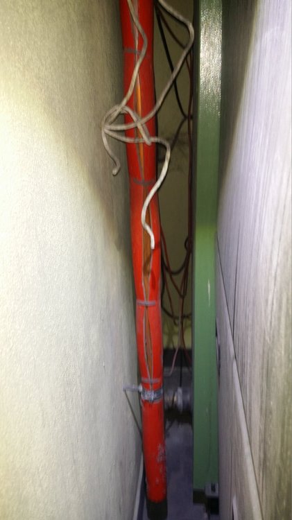

Niska temperatura powrotu SAS Slim 23kw
pompa kotłowa za mieszaczem 4d.Czy ustawienie PRIORYTET CWU coś zmieniło w kwestii grzania cwu?

Nie, priorytet CWU nic nie zmienił. Tak niestety wszystko jest zrobione na sztywno oprócz pomp. Nie jestem hydraulikiem, więc tak nie myślałem o tym w czasie budowy a szkoda bo teraz byłoby o wiele łatwiej.
Witam . maly6 czy to dawno się stało czy na rozruchu ? Te zawory zwrotne przy pompie mają wkład mosiężny czy plastyk (bo tańszy był dla instalatora ), mogła je skleić temperatura , albo co gorsza stopić i mało wody puszcza ma płaszcz jeśli długo czekasz na ciepły powrót z płaszcza ,spróbuj postukać po tym zaworze i daj na chwile pompę na 3 bieg
a gdzie jest wpięty powrót z płaszcza , jaka średnica , zrób zdjęcie  powrotu za piecem .Stawiam na oszczędność i rurę miedz 28 wszystko przy wyjściu z pieca 6/4 cala
Zapytam się o miejsce zamocowania termometru mierzącego temperature powrotu,powinien być jak najbliżej kotła. Prawdopodobnie masz go pomiędzy zaworem 4d a powrotem z CWU, dlatego załączenie CWU na stałe nic nie pokazuje.
Jeżeli dobrze widzę to powrót z cwu wpięty poniżej 4d.Sprawdzałeś czy pompa kręci?Przy priorytecie cwu powinny się wyłączyć pompy co,czy tak było?Też nie grzało bojlera?

Bojler grzeje i nawet nie widać zmian ale pompa nie działa bo nie słychać jej wcale i powrót nie rośnie przy jej załączeniu tak jak kiedyś było jak działała tylko spada a potem rośnie do temp takiej jak jest normalnie powrót.
Termometr do powrotu zamocowany jest mniej więcej w połowie dystansu od zaworu 4d do wejścia powrotu do pieca. Może widać na zdjęciu.
Powrót z CWU jest zaraz za zaworem 4d
Jest chyba dokładnie jak napisałeś. Nie wiem czy na zdjęciu będzie widać.
