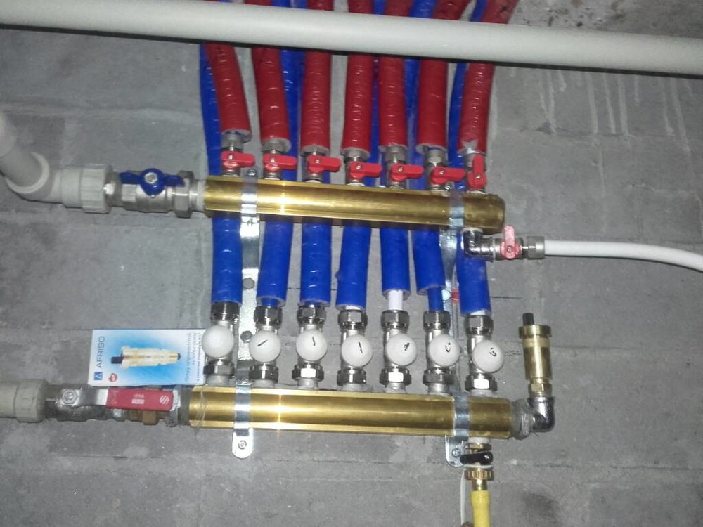

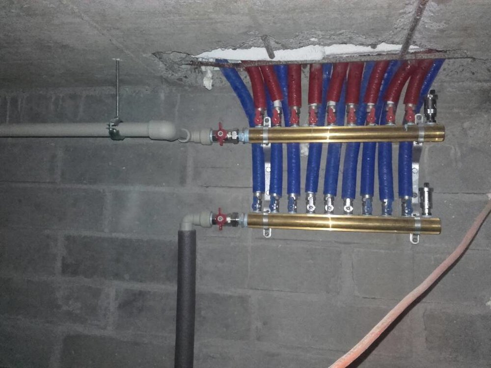

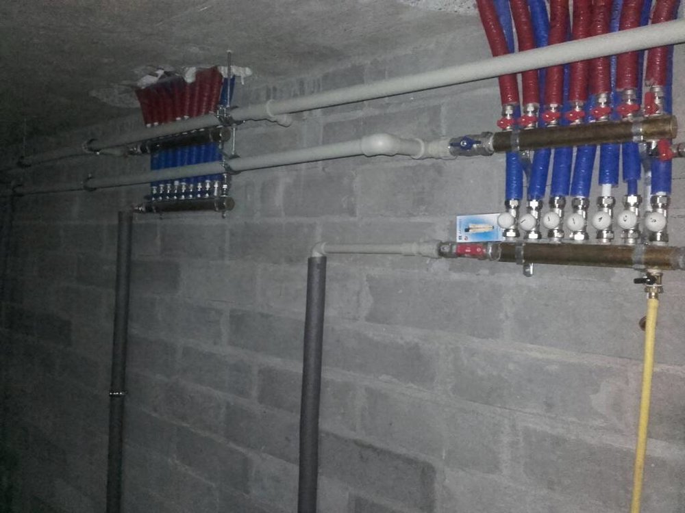

Ale podaj ile masz tych obiegów ( pętli) podłogi i ile grzejników oraz może daj fot rozdzielacza podłogi
7 pętli podlogowki. 9 grzejników wg hm jeden drabinkowiec . Grzejniki 4 w sypialniach 1 w łazience 1 w pralni 2 w garażu.
Załączam foto rozdzielacze Ale nie sugeruj się nim . Ponieważ będę do przerabial. Rtl to lipa
Wysłane z mojego SM-G388F przy użyciu Tapatalka
Przepraszam tu podlogowka
To nie ma prawa działać, więc nie zajmuj się temp powrotu tylko przerób to na prawidłowy układ.

W jaki sposób chcesz odpowietrzyć pętle ?
Petle pójdą do góry i tam bedZie szafka
Nie rozumiem tej instalacji, ale może za stary jestem i czas już na emeryturę :(
Uwierz mi że ja też nie rozumiem czemu ktoś tak to wymyślił. Pierwszy hydraulik wjechał petlami w dół. Po co nie wiem. Drugi podlaczal kocioł i twierdZił że ten pierwsZy zrobił dobrze bo wygodnie. Kasę wzięli i tyle ich widziałem. Sam się za to biore i tyle . Nie chce już następnego czarodzieja. Petle od oodlogowki pójdą do góry bo tak powinno być . Powyżej podłogi. Wróćmy do tematu instalacji od kotla...
