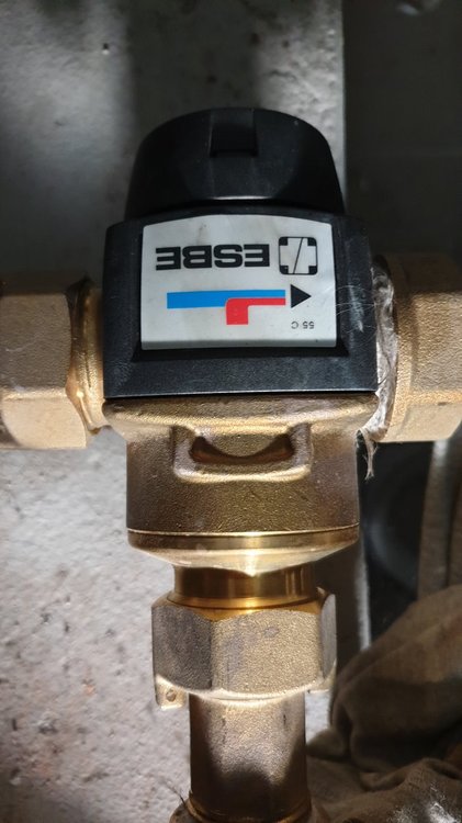

Zacznę od tego że rozrysuje dokładnie schemat, co jak i gdzie, wówczas może będzie to dla Was bardziej przejrzyste
Najlepiej poszukaj miejsca w piwnicy na bufor ( proste akcesorium, idealne do pracy z kotłem pelletowym).
Ale ten bufor nie jest tu do niczego niezbędny. Niech najpierw ogarnie to co ma i będzie zadowolony.
Hydraulik stwierdził że na powrocie nie mam żadnej pompy, dlatego ochrona powrotu nie ma prawa działać. Zalecił też wymiane 4D na 3D i być może zastosowanie sprzęgła.
Chyba najprostszy i najtańszy sposób na ochronę powrotu to zawór 3D 55°C.

Dokładnie mam taki u siebie i sprawdza się rewelacyjnie [emoji106]
