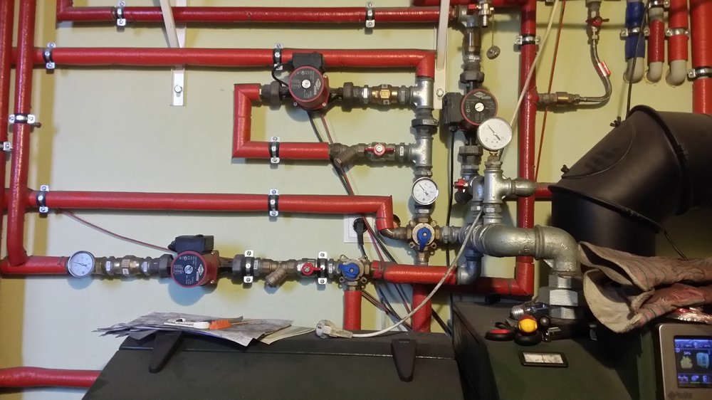

mam problem z niską temperaturą powrotu kotła. Temperatura na piecu zadana 55 natomiast powrót 36, 37 stopni zależnie od wahań temperatury nawet mniej. Zawór 4d za wyjściem z kotła otwarty pomiędzy 4 a 5 temperatury na grzejnikach 38-39 stopni. Przed zaworem 4d jest 3d do podłogówki, który jest otwarty pomiędzy 1 a 3 - temperatura podłogówki 28 stopni. Wszystko ustawiane ręcznie bez siłowników. Piec SAS Slim 23kw sterownik Recalart Multifun, dom 170m2 ok 60m2 podłogówki + 6 grzejników z termostatami i bojler cwu 140l. Piec pracuje bez problemu przy tej temperaturze zew. ok -2 w tym momencie tzn bez problemu osiąga zadaną temperaturę przez ok 30 min. i następnie przechodzi w podtrzymanie ok 20-30 minut. Moc to około 40-50% jaką w tym momencie potrzebuje do uzyskania tej temperatury. Problem jest właśnie z temperaturą powrotu, która osiąga jedynie 36, 37 stopni. Mógłbym przymknąć zawór 4d ale wtedy temperatura na grzejniki będzie niska. Można też podnieść temperaturę na piecu ale to wiadomo wiąże się z większym o ile nie dużo większym spalaniem opału a efekt i tak niewspółmierny do kosztów bo niewiele się powrót podniesie. Może coś innego da się wymyślić? Palę 4 rok już. Przedostatni sezon próbowałem utrzymać temperaturę powrotu lekko ponad 40 stopni to poszło mi 5,5 tony na sezon grzewczy. Ostatni gdzie już tylko szukałem kosztów to poszło ok 3 na cały rok tony więc jest różnica. Da się coś z tym zrobić żeby spalanie utrzymać w normie?

Znany problem : za mały przekrój obiegu kotlowego.
Albo go przerobisz na większy, albo pompe na powrót wrzuć.
Włącz kolego pompę cwu na stałe będzie robiła za obieg kotłowa i po sprawie.

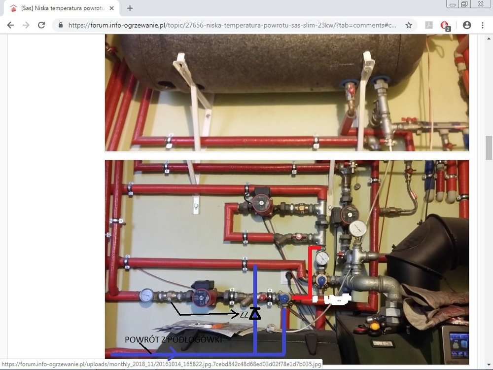

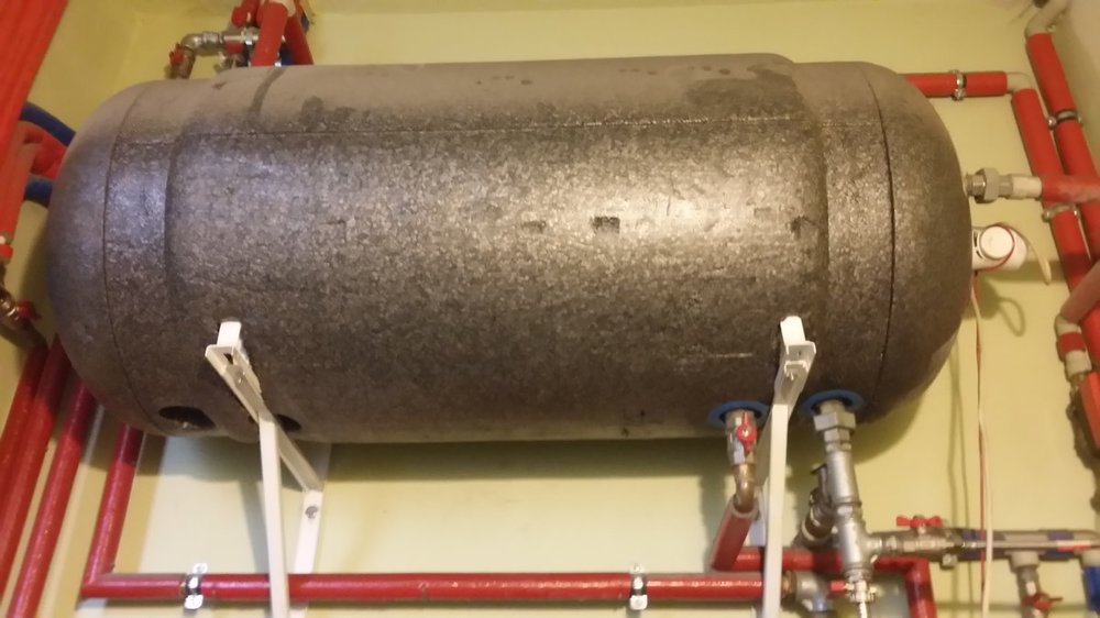

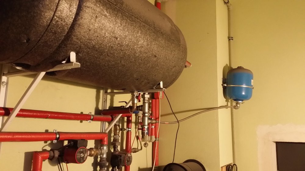

Załączam zdjęcia. No właśnie doszedł mi dodatkowy problem z pompą CWU, ponieważ jak pisałem podczas jej załączenia nie słychać pracy ale woda leci do bojlera z tym, że powrót się nie ociepla a spada i nagrzewa do czasu ogrzania wody w bojlerze. Nie wiem co się stało bo nagle się zaczęła tak zachowywać.20161012_073648.thumb.jpg.446282044e0f7883fa71719af7f49da1.jpg

Włącznie pompy CWU może być doraźne jako zabezpieczenie powrotu i bedzie się sprawdzała. Przeróbka tego co widać będzie pewnie problemem. Ja bym dołożył pompę kotłową.

Jeżeli mało miejsca do przeróbki, to pozostaje Ci wł na stałe pompy CWU. Jak będzie wszystko już działało, to temp w zasobniku będziesz miał praktycznie taką samo jak na kotle, a tym sposobem powrót kotla powinien być dużo cieplejszy niż masz w tej chwili.

No niestety kolego miałem ten sam problem mało miejsca przeróbka konieczna ja osobiście wstawiłem sprzęgło i dopiero zadziałało to tak jak miało działać pompa za 4d tylko zwiększyła spalanie nie wiadomo dlaczego. Doprowadź pompę do ładu włącz na stałe i zobaczysz co się będzie dzialo

Nie chce być tu prorokiem ale taka przeróbka na moim przykładzie nie załatwiła problemu zimnego powrotu bo też miałem podobnie wykonana instalacje zawór miałem takiej wielkości jak wyjście z kotła. Pompa na powrocie za zaworem 4d zwiększyła tylko spalanie problem się rozwiązał po założeniu sprzęgła aczkolwiek kiedyś widziałem schemat kolegi sambora z zaworem 4d pompa na powrocie i zaworem atv.
