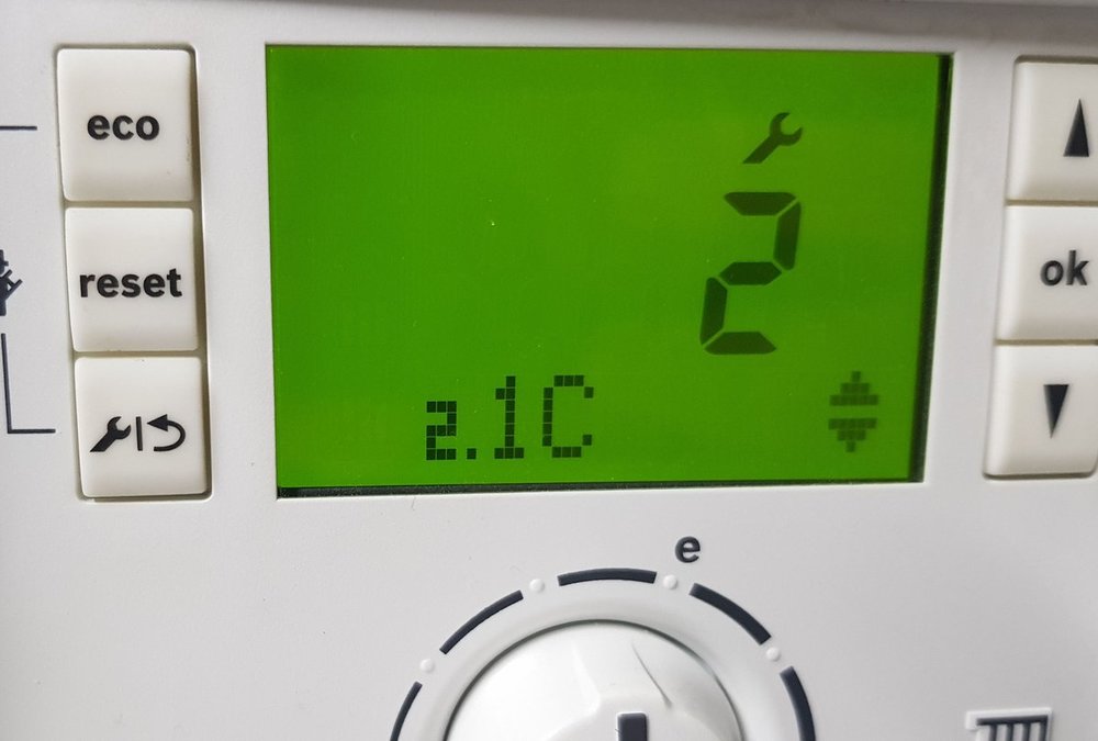

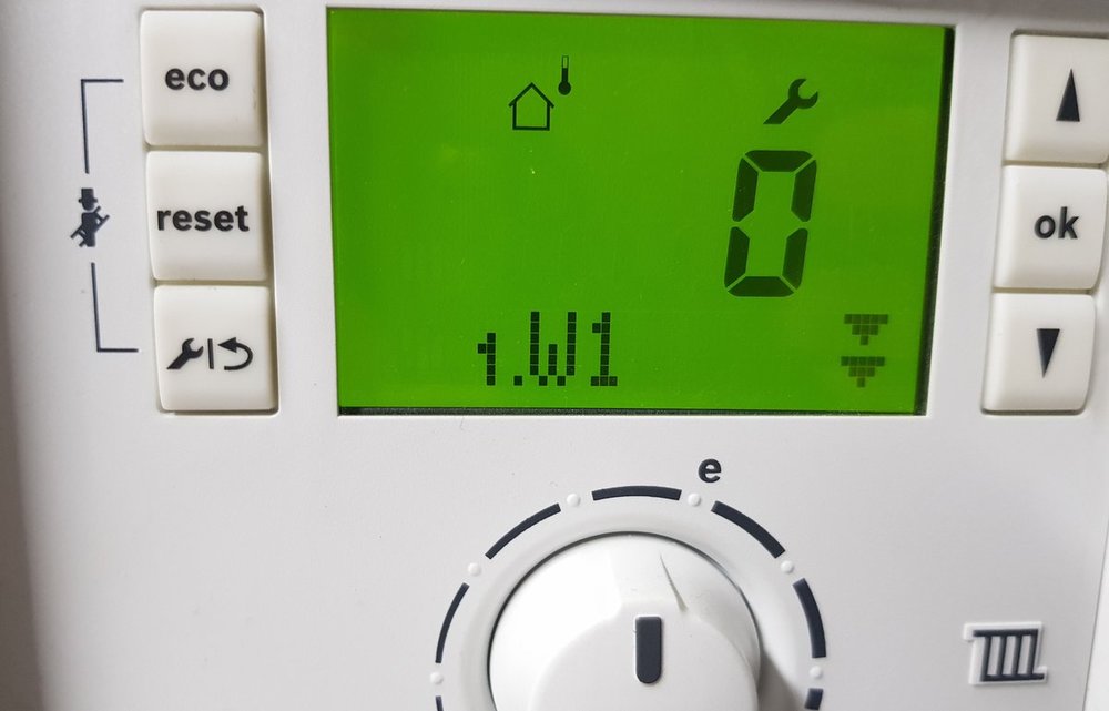

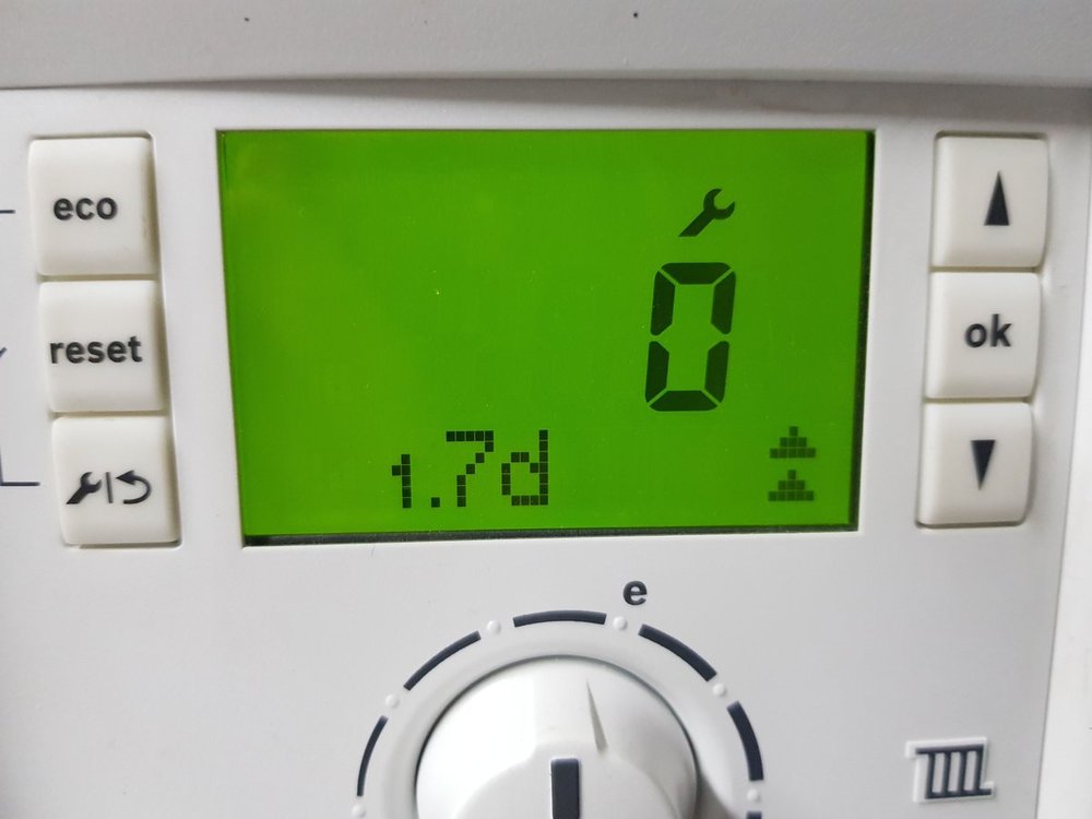

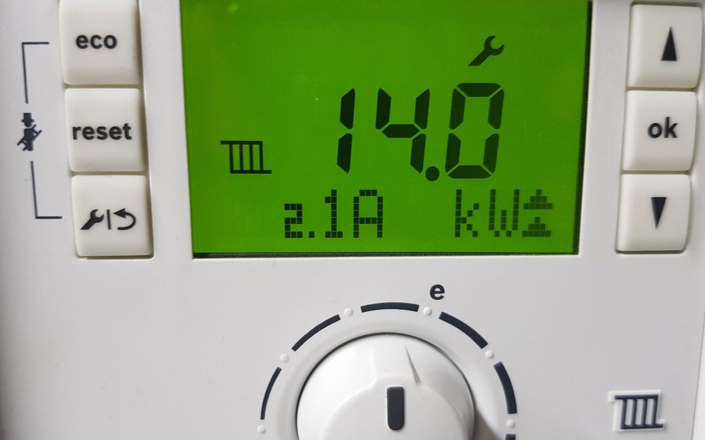

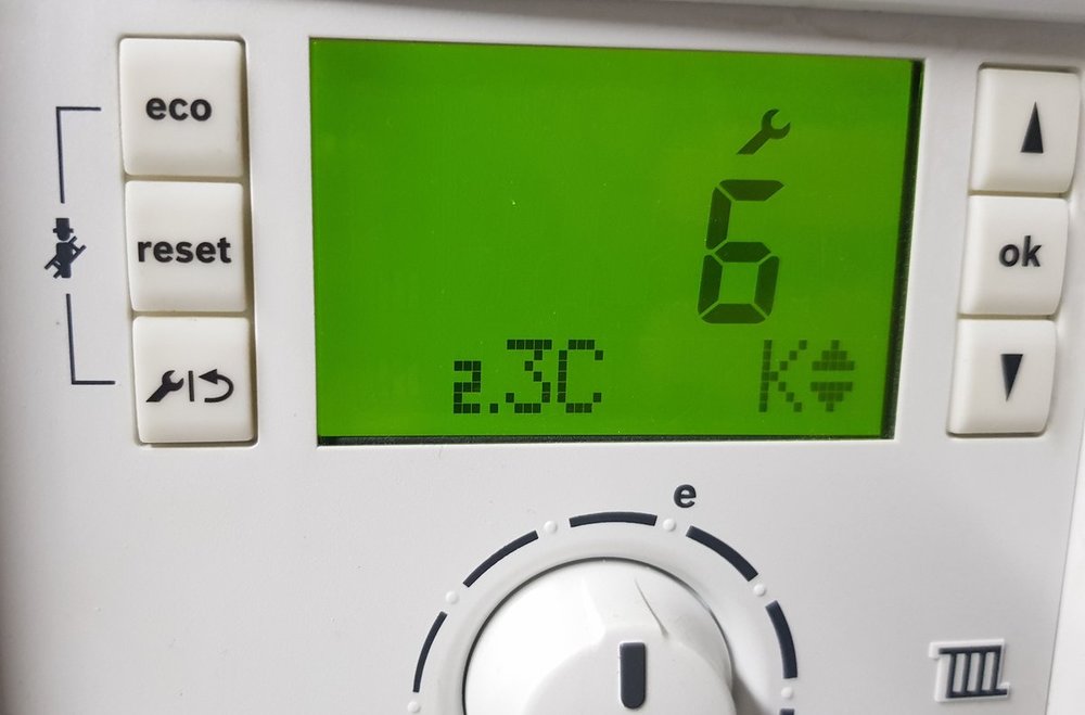

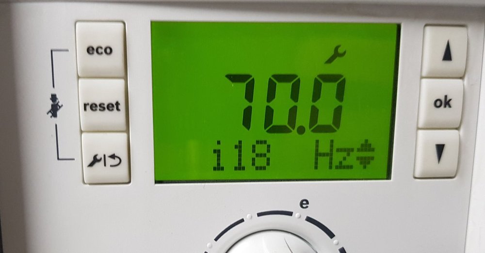

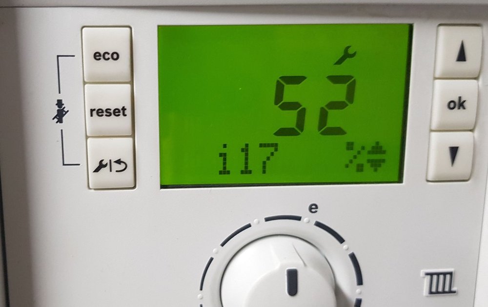

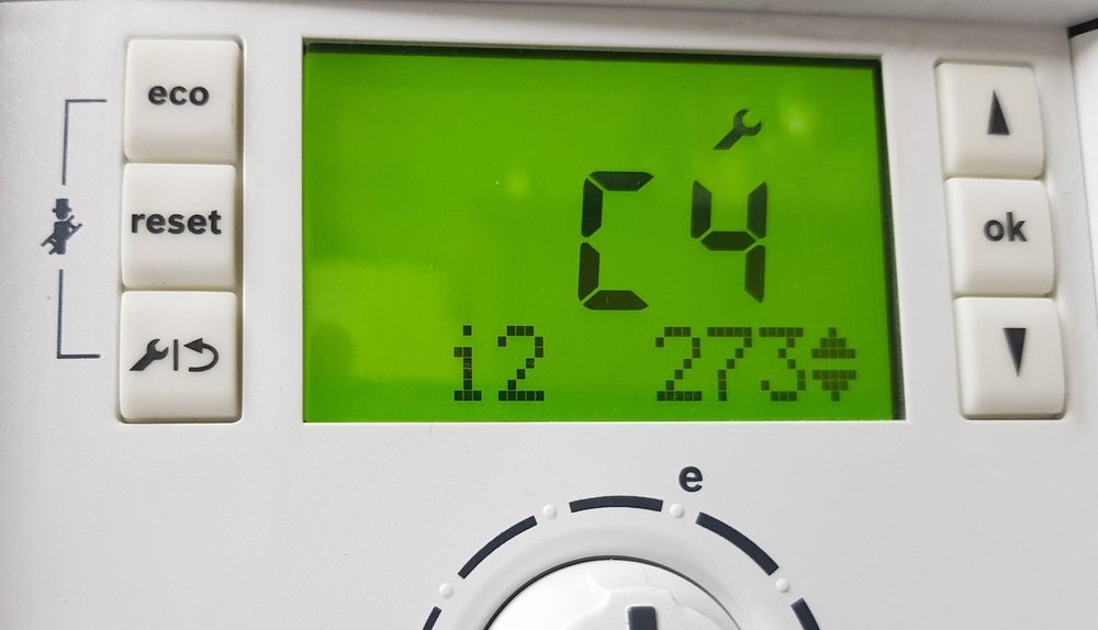

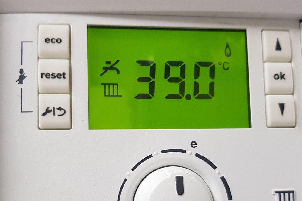

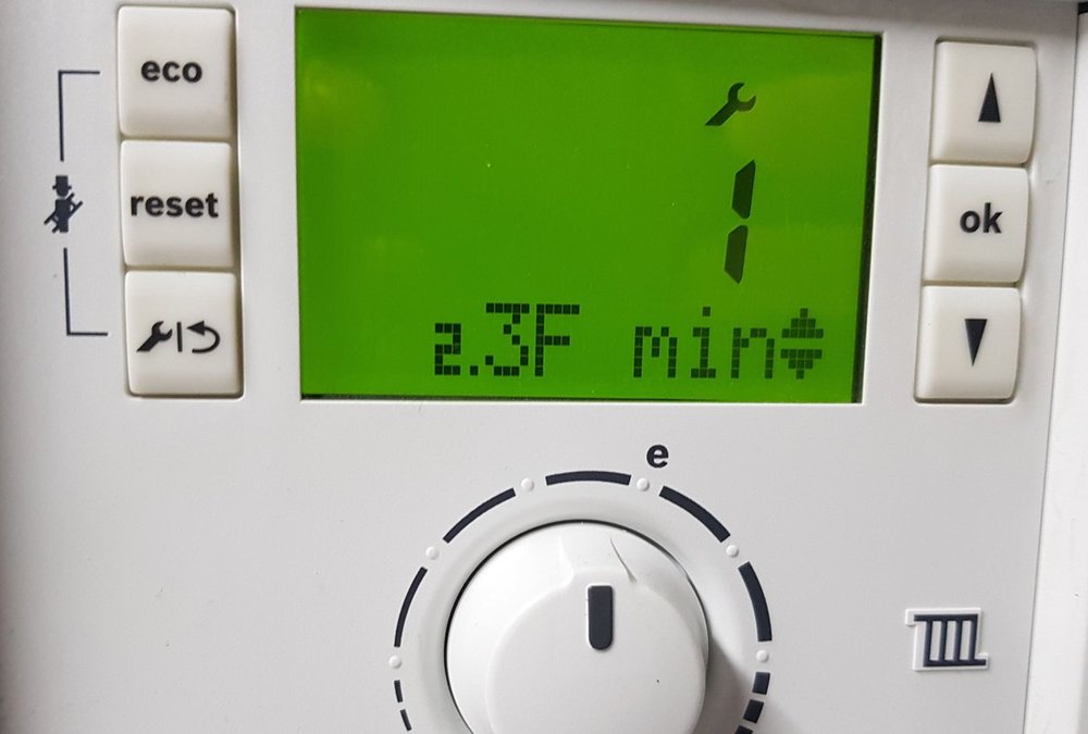

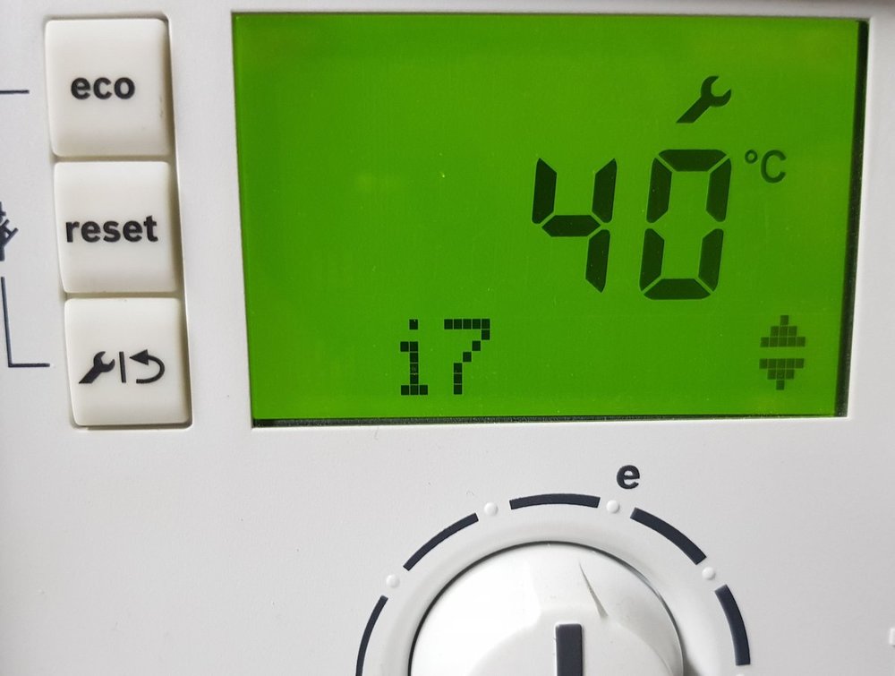

no i zamieniłem stary "zwykły" sterownik na CW100. teraz grzejniki praktycznie cały czas mniej lub bardziej, ale ciepłe, przez co odczuwalny komfort cieplny dużo lepszy. temperaturę zadaną utrzymuje. grzanie na 21,5, obniżanie na 21.

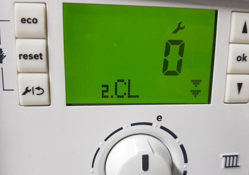

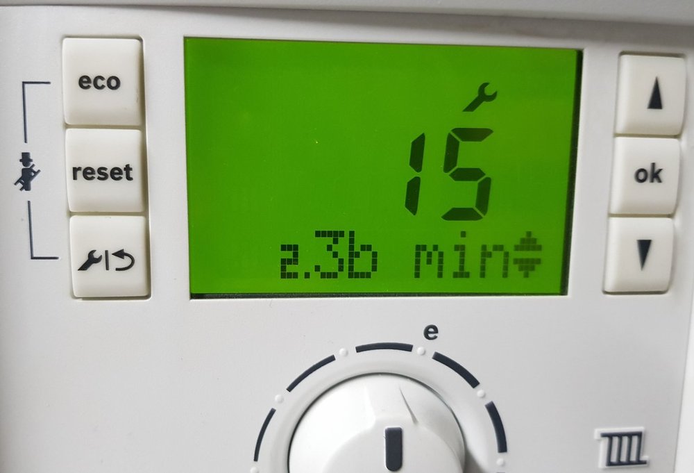

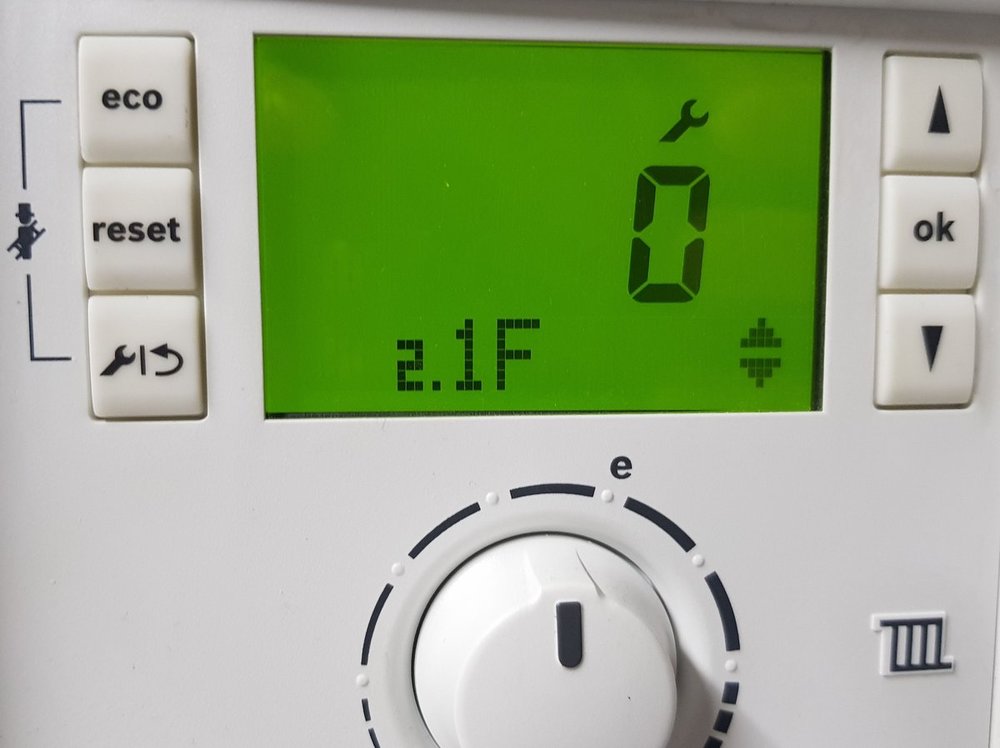

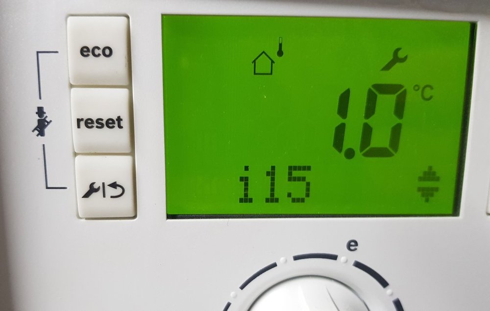

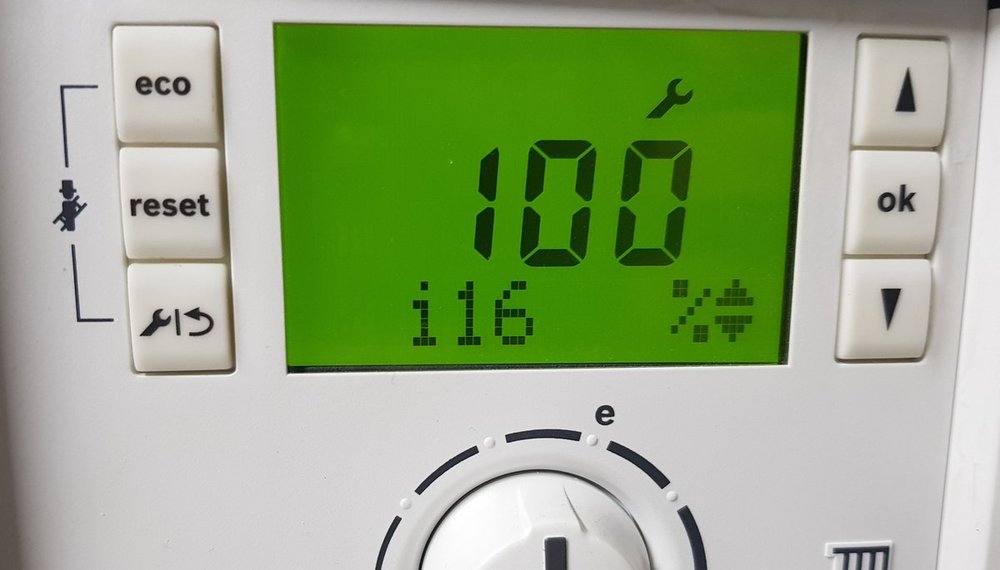

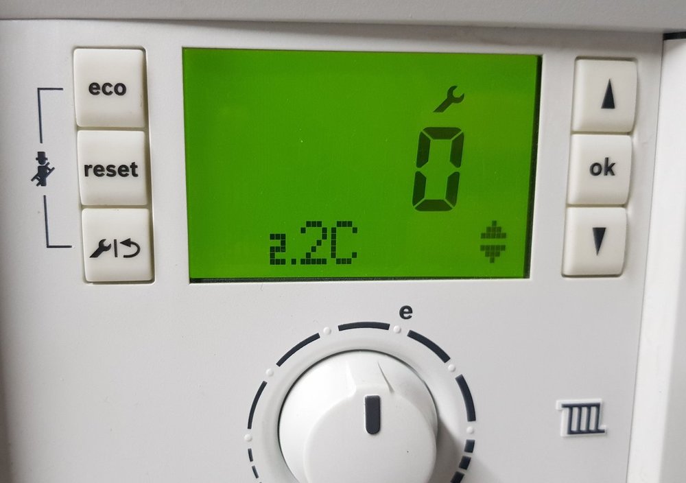

proszę jednak, zerknijcie na poniższe ustawienia kotła i sterownika. instalator twierdzi, że wszystko ustawione dobrze (był też z nim za drugim razem serwisant junkersa). zastanawia mnie to, że niektórych parametrów, dotyczących m. in. krzywej, startów palnika oraz niektórych innych analizowanych tu na forum ja w ogóle nie znajduję. po drugie, zużycie gazu to min. 10m3/dobę. piec pracuje praktycznie non-stop, wyłącza się tylko na ok 1 godz w momencie przejścia na obniżanie. pompa pracuje cały czas.poniżej wybrane ustawienia:
PIEC: ustawienia widoczne na foto (funkcje 1.w2, 1.w3 itd niedostępne)

12 godzin temu, teres napisał:
Nie masz tego w menu Info?
no właśnie nie mam. Dlatego podpytuję, czy to wszystko jest odpowiednio skonfigurowane.
Sposób regulacji: do wyboru mam tylko: zewn. zwykła. zewn. optymalna (obecnie), pomiesz. zasil., pomiesz. moc. "Krzywa pogodowa z punktem początkowym" - nie mam tego w opcjach.
To bym zmniejszył pokrętłem na kotle, jeśli masz wystarczająco ciepło, tak na 60 stopni i ew. kiedyś podczas dużych mrozów podniósł
Na kotle mam ustawione 55 stopni, na sterowniku j.w.: T.max zasil.: 75
Och.p.zamarz.:wg temp. zewn. - wyłączyłem.
Stawiam, że "krzywa pogodowa z punktem początkowym" u Ciebie nazywa się "zewn. zwykła".
Obniż sobie też na sterowniku, żeby mieć podobnie ustawione.
Dokładnie! Tylko, że ta optymalna też jest ok.
Ok, dziękuję za odpowiedzi.
A czy te ustawienia na piecu są odpowiednie? (np. 1.W1 - 0). Zostawić, czy próbować jeszcze coś zmieniać?
