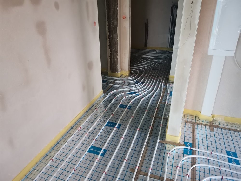

Cześć, witam wszystkich. Wybaczcie proszę, że temat może zbyt ogólnikowy ale sprawa jest niesamowicie pilna. Ja ogarniam kumplowi instalację gazową w nowym domku i zauważyłem że chyba coś nie hIMG_20201031_074609.thumb.jpg.0374c3db9fdd202049359c5e2f57e908.jpgalo.

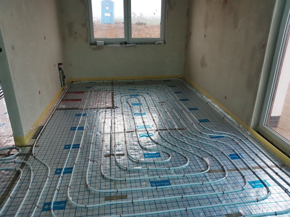

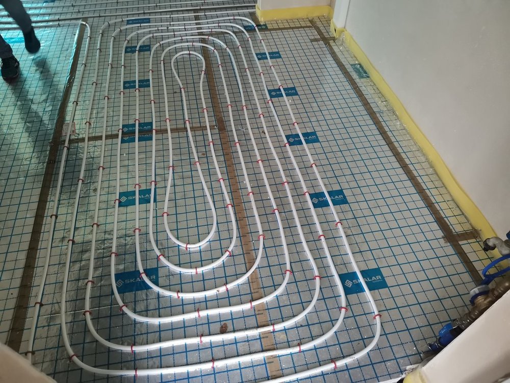

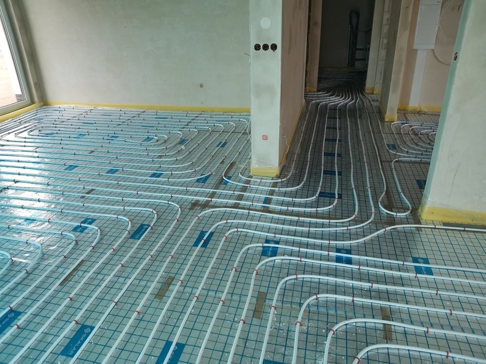

Domek bliźniak 84 m2 developerka. Całość podłogówka, 7 obwodów w tym w sypialni chyba na siłę dwa żeby była zajęta, PEX 16x2. Nazwijmy to standardową instalacją, bez żadnego projektu itp. "Firma" robiła więc się znają. Generalnie pod podłogą 20 cm styro, strop piana 25, okna 3 szybowe, zewnątrz 20 cm grafitowego. Rozkład podłogówki na pierwszy rzut oka.nie wygląda źle, są rozdzielone obiegi i jakieś tam strefy.

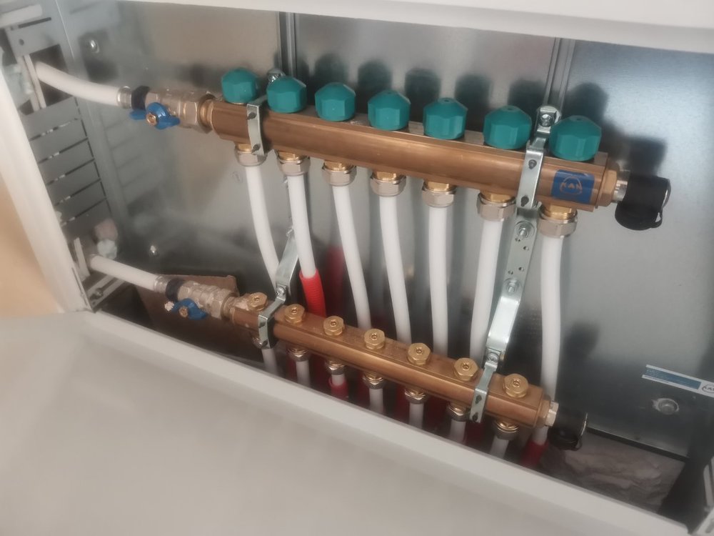

Google mówi że rozdzielacz kan therm 71a. I tutaj zaczynam moje pytania i wywody:
1. Developer przewidział Junkers gc2200w ze sterownikiem cr 100, ja proponuję zamianę na ecocondens 25 gold plus z cr11011 i zewnętrznym pogodowym ze względu na mniejszą moc min. Ma to sens?

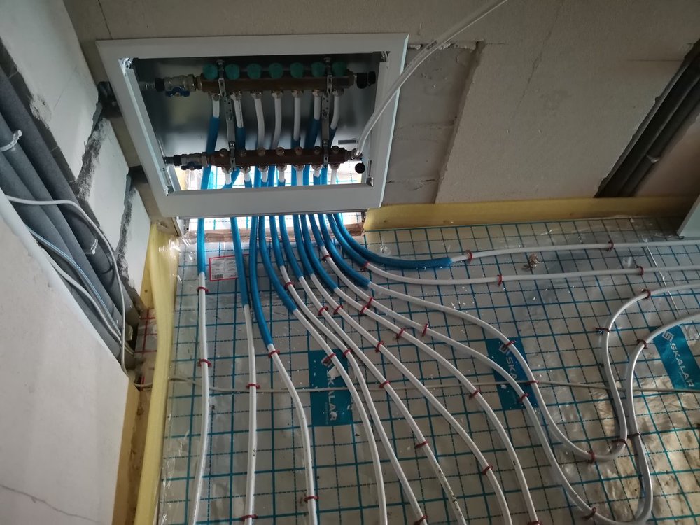

2. Zasilanie i powrót z rozdzielacza zrobione PEX 20, piec bezpośrednio nad nim więc blisko ale czy przepływ wystarczy do poprawnego działania? Czy pompa w gc2200w czy też goldzie plus 25 podoła temu wyzwaniu?
3. Chciałbym mu po odbiorze założyć rotametry żeby uniknąć regulacji na czuja, da się to zrobić, na zasilaniu czy powrocie? Jaki model zakupić?
Zasilanie na listwie planują od dołu, w instrukcji producent podaje, że od góry, przy podłogowym chyba nie ma znaczenia, czy się mylę?
Jutro zapadają ostateczne decyzje i rozliczania więc ciężki temat. Sam nie wiem co doradzić więc proszę Was o radę.
Pierwsze co wymaga zmiany to rura "20" do rozdzielaczy jest za mała średnica wewnętrzna. Nie ma projektu i wyliczeń nie znasz jakie mają być przepływy w poszczególnych pętlach. Załóżmy 7 x 1,5 l/min = 10,5 l/min x 60min = 630 l/min według aplikacji HyTools wychodzi pex-al-pex "32" lub miedź "28". Drugie to wymieniłbym rozdzielacz na rozdzielacz z przepływomierzami
