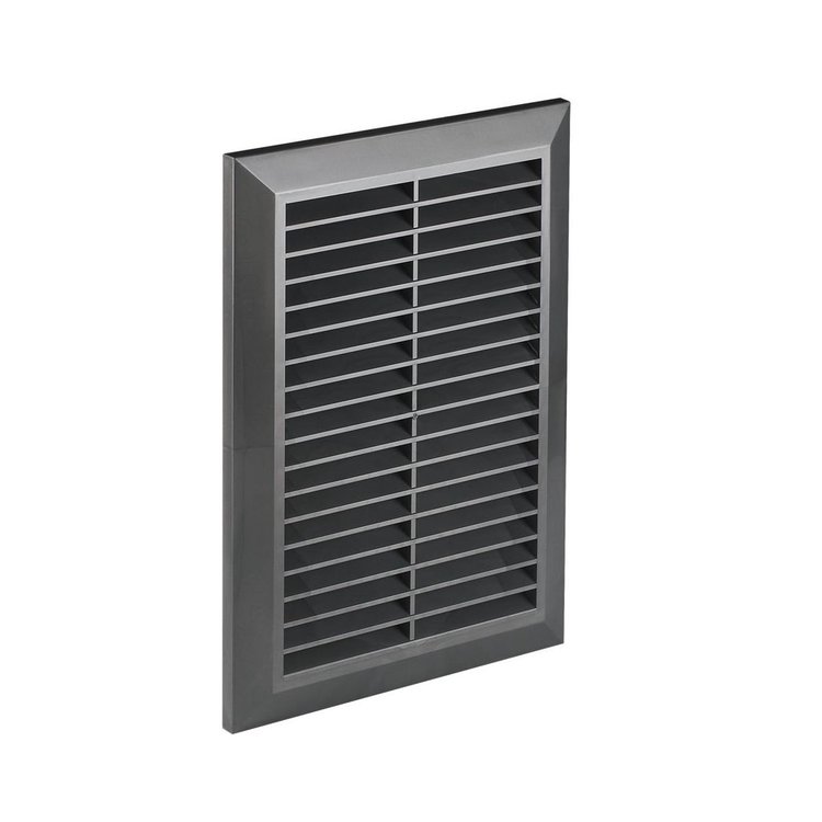

Kratka zmniejsza pole przekroju otworu wylotowego - o ile to sam sobie policz - wystarczy kalkulator i miarka,  wg mnie o ponad 50%.
Czyli ciąg ma prawo być mniejszy.
Jak ma być założona jakaś nasada to górne kratki lub otwory  trzeba całkowicie zaślepić , inaczej ciąg będzie tylko przez nie a nie przez dolne kratki w pomieszczeniach.
Ale uwaga - montaż nasady często niszczy czapkę komina i trzeba ją naprawić lub odtworzyć.

Kupując kratki napotkałem się na parametr "powierzchnia przepływu powietrza".
Dla kratek wymyślnych wynosiło ono max 0.0084m2,natomiast dla zwykłej kratki było to juz 0.0100m2 co i tak jest prawie 2-krotnie mniejsze niż jakby kratki nie było.

Czy dobrze rozumiem, że zwykle kratki wentylacyjne które montuje się w otwory wentylacyjne kominu wewnątrz budynku negatywnie wpływaja na ciąg wentylacji w kotlowni? Takie jak na zdjęciu poniżej?
Wpływają,ale niekoniecznie negatywnie.
