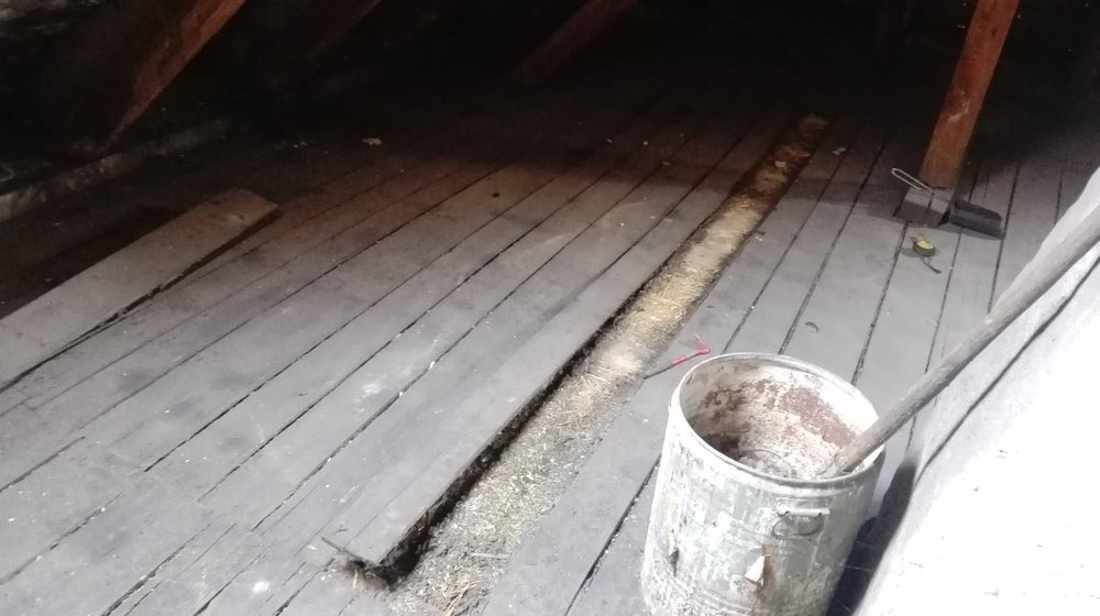

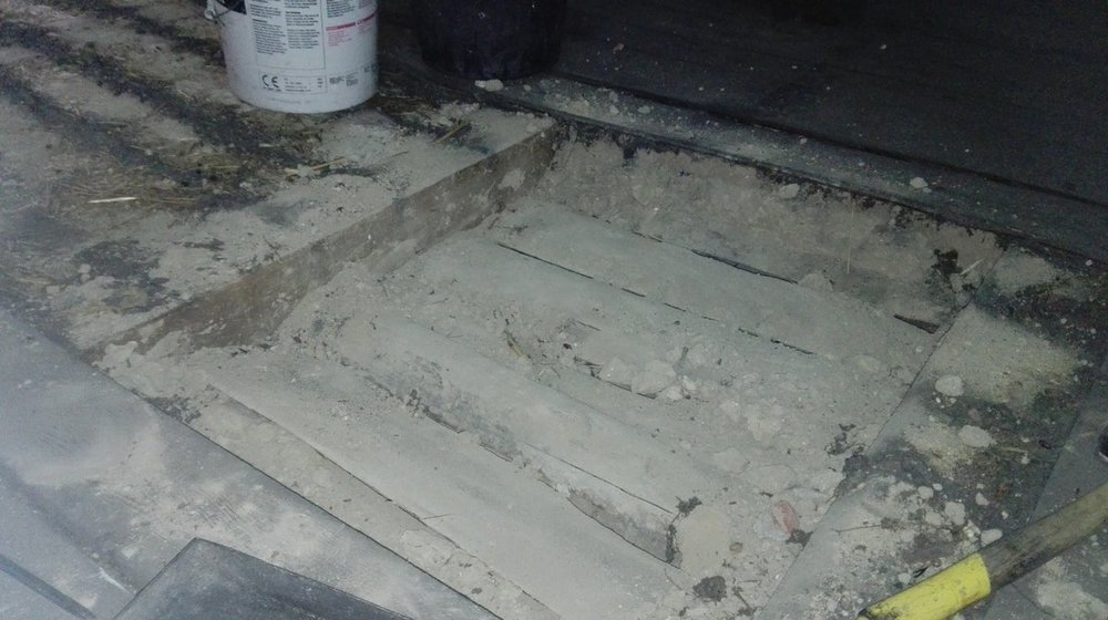

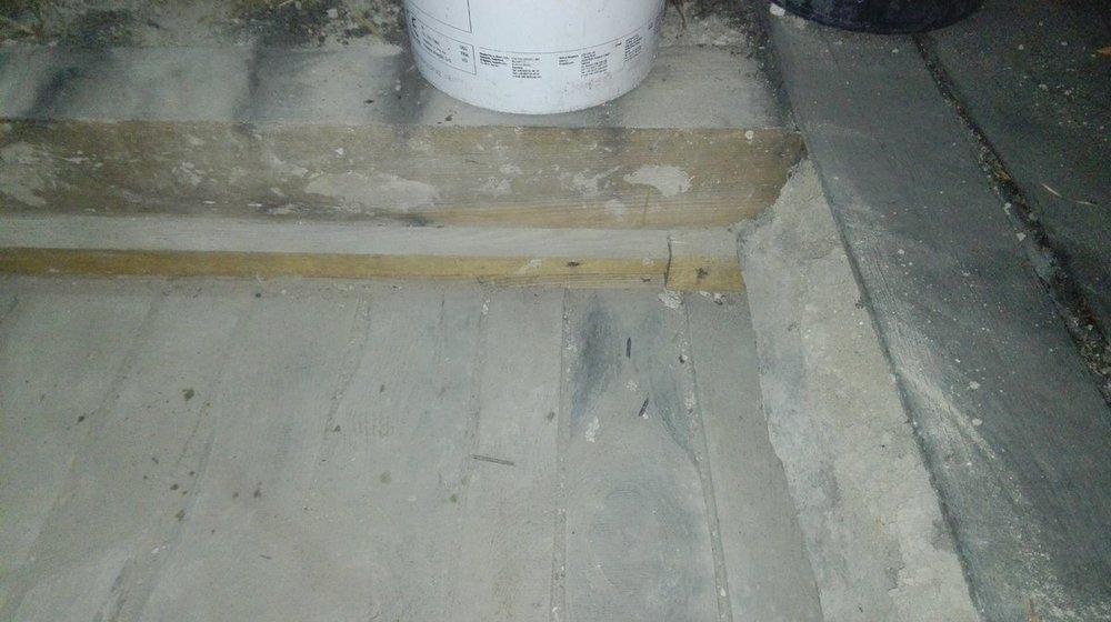

Dzisiaj pierwsza część budowy nowego kanału wentylacyjnego w łazience. Nad łazienka tylko nie ocieplony strych i potem już dach. Ja się zastanawiałem dla czego idzie mi tyle opału w zimę, Izolacja ma 10cm i jest to glinka z domieszką słomy. Na jednym ze zdjęć widać wkręty montażowe które trzymają sufit z karton gipsu.
A jaka jest łączna grubość stropu?
Skoro widać wkręty og kg to pewnie niewiele.U rodziców w poniemieckim domu jest patrząc od strychu-deska-glina (izolacja)-deska-pustka powietrzna (izolacja)-deska-tynk właściwy.
Łączna grubość około 35-40cm
