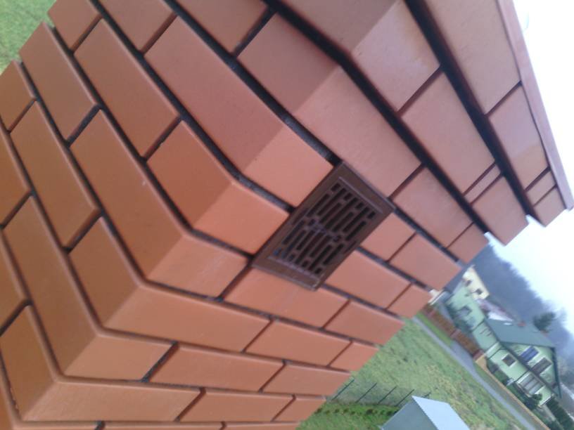

Przed wczoraj natknąłem się na artykuł , że nie buduję się komina ponad dachem z klinkieru dziurawki. Komin mam systemowy zapel eco , a ponad dachem jest właśnie z klinkieru dziurawki, nie wiedziałem , że jest pełny klinkier i dziurawka . Dla mnie klinkier to klinkier a , że miałem dwie palety więc użyłem go do komina. Nie miałem zielonego pojęcia , że nie może być , gdybym wiedział , napewno bym tak nie zrobił ale budowalńcem nie jestem a ekipa czy kb nic nie mówili. Zawsze wszystkich biorę z polecenia i co raz jakieś kwiatki wychodzą. Niestety czasu nie cofnę.
Przed ten okres co dom wybudowany,trzecia zima teraz, nie zauważyłem żadnych przecieków podczas deszczów ale to też chyba gorzej widać jak kominy nie są otynkowane ( tak mi się wydaje ) .
1. Powiedzcie czy to jest jakaś masakra i trzeba komin otynkować/obić blachą  czy narazie nie ma się czym przejmować bo mimo , że tak się nie robi to dużo ludzi ma i jest ok ?
2. Czy można jakoś sprawdzić czy przecieka ? Obwiązać jakimś papierem , czy materiałem przy podstawie komina gdzie zaczyna się klinkier ?
3. Komin był murowany na nanozaprawę Anpol i z niego też jest oczywiście fuga , ale jak widać na fotach nie pełna , były dawane takie listwy aby równo było. Czy tak może zostać czy trzeba zrobić pełna fugi z licem cegły ?
4. Wiem, że wróżem nikt nie jest ale było kupowane na kominy ok 150szt cegły pełnej palonej. Nie mam , zielonego pojęcia do czego ją murarz zastosował a widać , że wszędzie jest z samego klinkieru. Kupowana była jak był etap wylewania stopy pod klinkier.
Z góry dziękuje.

Wymóg stosowania pełnej cegły do budowy przewodów kominowych jest obowiązkowy gdy budujemy z tej cegły kanał dymowy.
i W przypadku twoim kanał dymowy jest z ceramiki systemowej, więc klinkier jest tylko atrapą, ozdobą ,i nie pełni funkcji konstrukcji kanału dymowego.
Ten komin może taki zostać, bez problemu spełni swoje funkcje - osłonową i ozdobną.

Otwory w kratówce muszą być zasłonięte - zaprawą lub fugą.
Jak jest dokładnie murowane to nie ma gdzie podciekać, to już najprędzej przy obróbkach dachowych blachą i papą

Fugowanie powinno być na gładko z licem cegły, wtedy nic nie przecieka.

Bardziej niż przeciekania obawiałbym się, że w otwarte otwory dziurawki dostanie się woda, która jak zamarznie to może rozsadzić cegły
U mnie takie blachy to obróbki czapki kominowej
Fuga nie musi być na równo ważne aby była dokładnie położona żeby nie było miejsc gdzie woda dostaje się w dziurki cegły. Sam miałem taki problem przy normalnym deszczu było ok ale jak dochodził silny wiatr to zacinało po kominie i pojawiały się przecieki.
Ja fugowałem zaprawą do klinkieru na równo z cegłą już po wybudowaniu i jest ok, wszystko się trzyma. Fugowałem bo były przecieki na narożnikach cegieł (brakowało zaprawy) wystarczy mały brak zaprawy i woda spływa szczelinami w dół, a co będzie jak to zamarznie, mój sąsdiad robił komin po 8 latach. Co do fugowania to jest to strasznie pracochłonne i trzeba uważać, aby nie pobrudzić komina.
