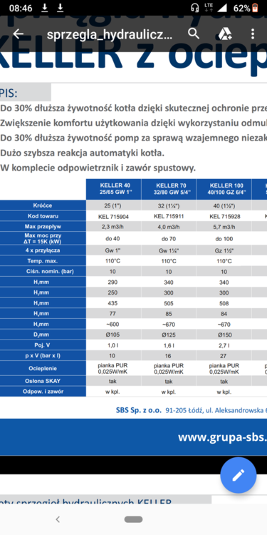

Witam!! Ostatnio trafiło mi się okazyjnie sprzęgło hydrauliczne Keller 100. Poniżej specyfikacja. chciałbym je zamontować przed sezonem i chciałbym jak poprawnie zamontować. Wej/wyj mają rozmiar 1 ½". Jakie dalej średnice rur? Do zasilenia jest inst. grzejnikowa (6szt), podłoga z zaworem 3d+ silownik( (~80m²) i c.w.u. Prosił bym o jakiś rys jak to wszystko połączyć aby nie było problemów. Czy to sprzęgło będzie odpowiednie do ogrzania ~130m²?? Jeśli czegoś zapomniałem dodać to mówcie.Screenshot_20190805-084651.thumb.png.a08de26ee21d5330be6c13d909fa505b.png
Mam jeszcze możliwość kupna zaworu ATV DN32 1 ¼" 55st. KSW 12m³/h. Czy taki zawór będzie ok do tego sprzęgła??
Jeżeli to to kotła 15kW - takowy masz w stopce to jest on za duży, zaw 3-D o Kvs 12 jest dobry do kotła 25-30kW lub więcej.
Dla ciebie (15kW) to max 1".
Samo podłączenie sprzęgła masz temacie https://forum.info-ogrzewanie.pl/topic/19095-sprzęgła-hydrauliczne-trochę-teorii-i-praktyki/
Tez tak myślałem że będzie chyba za duże. A jeśli chodzi o sprzęgło to ok?? To zabezpieczenie powrotu realizować zaworem 1"??
Z kotła do sprzęgła rury 1" do tego zaw 3-d też 1".
Sprzęgło jest złe jak jest za małe, w twoim przypadku jest 3x za duże, więc nie ma problemu.
Czyli redukcja z 1.5" na 1" i to samo na sprzęgle po stronie kotła, a po stronie instalacji też redukować zaraz na wyjściu czy dopiero przy odejściach na pompy??sprzęgło trafiło się za 150zl więc grzech byli nie skorzystać.

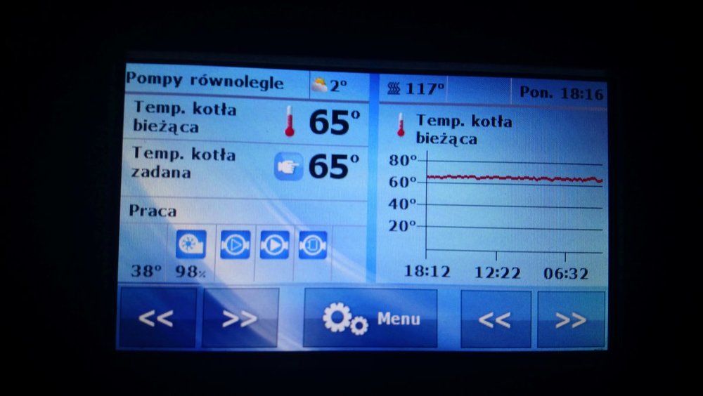

Witam. I już jestem po montażu sprzęgła i przeróbce instalacji. Wyszło jak na pierwszy raz super. nigdy wcześniej nie lutowałem rur miedzianych i były male obawy że nie podolam. wyszło jednak okej i tylko w jednym miejscu musiałem poprawić lut bo kapała woda. Efekt jaki uzyskałem po uruchomieniu całości to raz na dobę kocioł dogrzeje bojler 120l i resztę dnia teraz stoi. i tak jak u Klaudiusza temperatura powrotu jest o parę punkcików wyższa niż na zasilaniu. Jednak myślę że to jest po prostu wynik różnego przylegania czujników 1 w kotle drugi na rurze. Na wiosnę zostanie tylko montaż nowego kotła i pompy ciepła do CWU.
