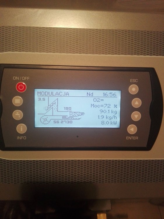

odpowiednią ilosc spalanego peletu do mocy obecnie osiagamy 8,9kW przy spalaniu 3.1kg/h a wiem ze powinniśmy osiągać min
12 kW piec w tej chwili nie nadarza z ogrzaniem powrotu przy temp 50st

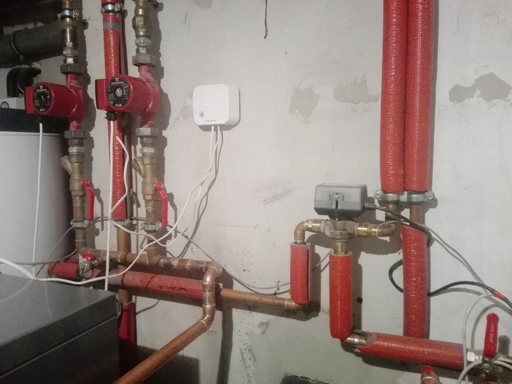

a jak masz zrobiona instalację? może jakieś zdjęcia?
Napisz coś więcej.

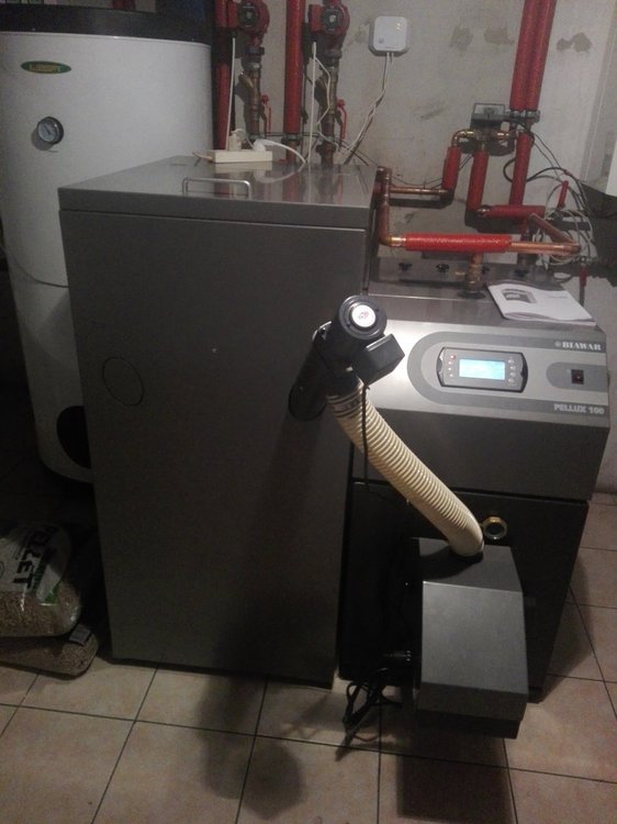

Prosze oto foty na zdjęciu widnieje spalanie 1.9 i 8.0 kW lecz to akcja ciągła cały dzien próbujemy cos ustawić by szybko sie nagrzał

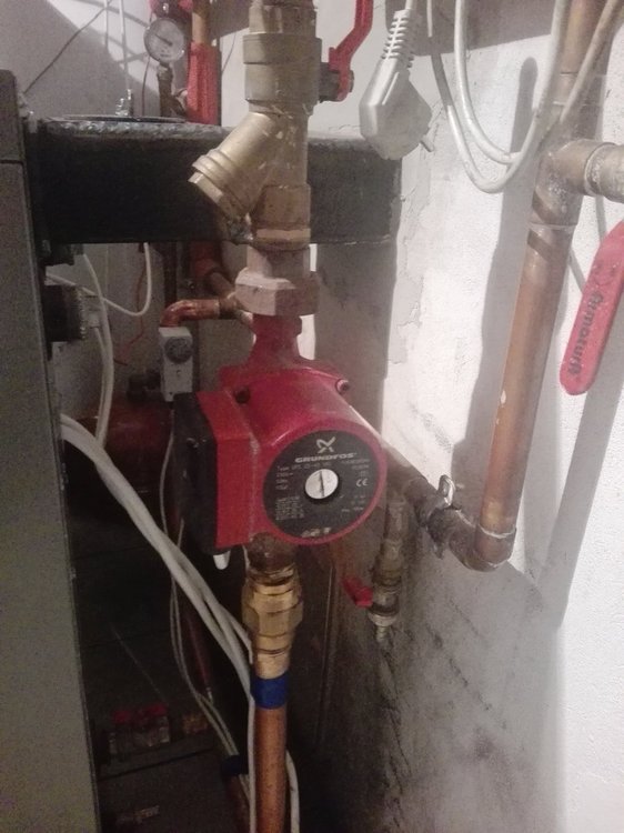

Jest zamontowany elektroniczny widoczny na zdjeciu nr2 do kolegi wyzej wlasnie oto chodzi ze drogo wychodzi i w tym problem

Po cyferkach na wyświetlaczu i ubywaniu pelletu w zasobniku..Przy mocy 8KW palnik powinien pobrać 1,9kg/h(tak pisze na wyświetlaczu)  a ponoć w rzeczywistości pobiera 3,1 kg/h pelletu. Tak przynajmniej to zrozumiałem.
To nie jest ciepłomierz, sterownik plum nie ma takiej funkcji , to prosty kalkulator - przeliczający  ilośc paliwa podawanego na przybliżoną moc, to po prostu kalkulator, który przelicza dane które mu wpisałeś, pewnie któraś dana jest źle wprowadzona .
to nie jest PLUM, to jest stary sterownik Estyma. Swoja drogą, to autor  jeśli teraz kupował, to mógł już kupić ze sterownikiem Plum'a.
chodzi o to zdjęcie i pewnie to cos co jest przymocowane do rury za pompą, takie jasne z czarną gałką
To jasne z gałką to wyłącznik bimetaliczny, wyłączający awaryjnie pompę po przekroczeniu temp np na podłogę, może być też stosowany przy zał pompy kotłowej - ale to nie jest dobre rozwiązanie - ma dużą bezwładność cieplną.
