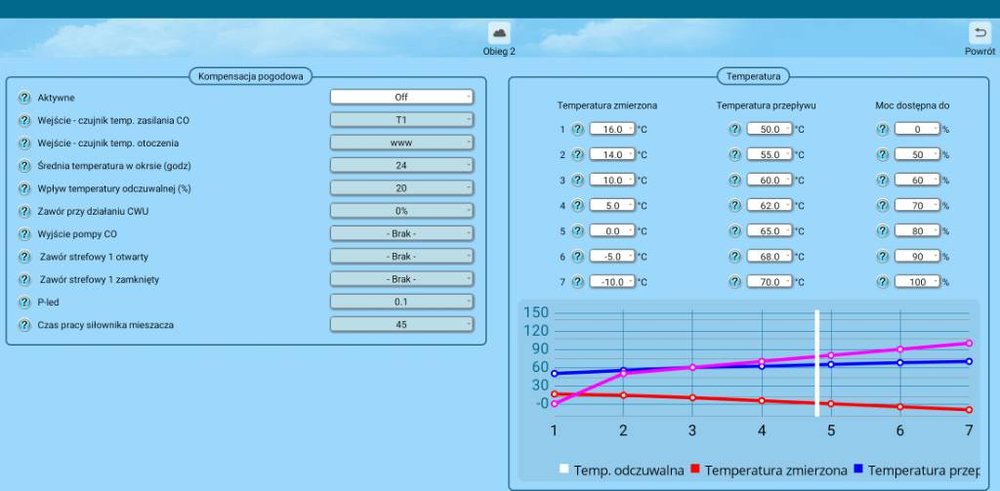

Witam. Czy moglibyście pomóc w wyjaśnić ustawienia pogodówki?
Chodzi mi o lewą stronę na panelu obsługi.
W tej chwili mam takie. Jak u was?
Wysłane z mojego ONEPLUS A6000 przy użyciu Tapatalka
