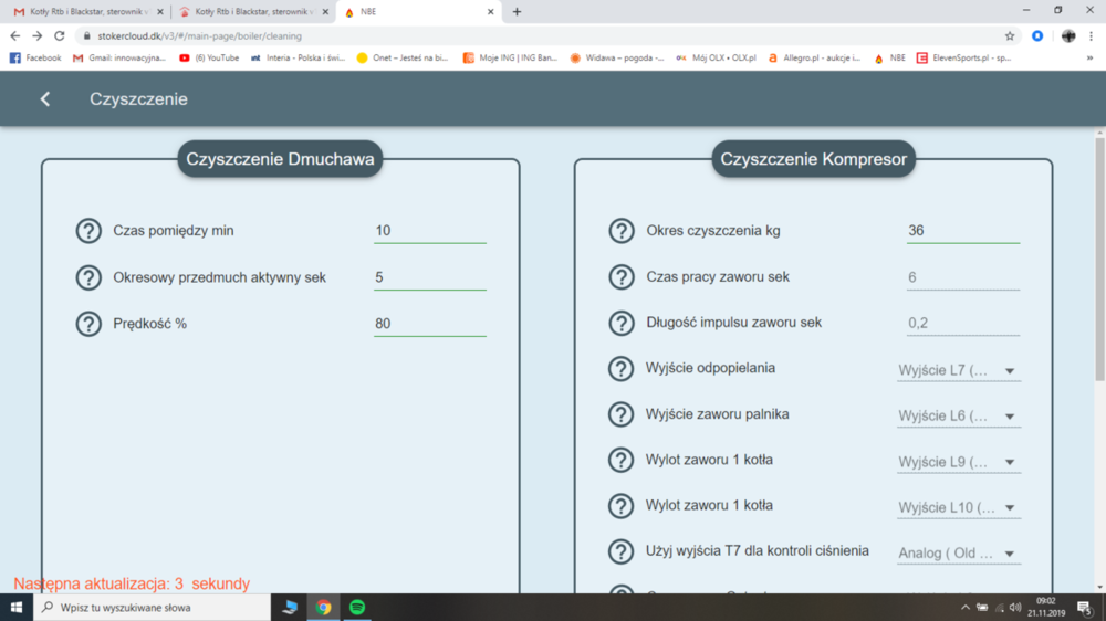

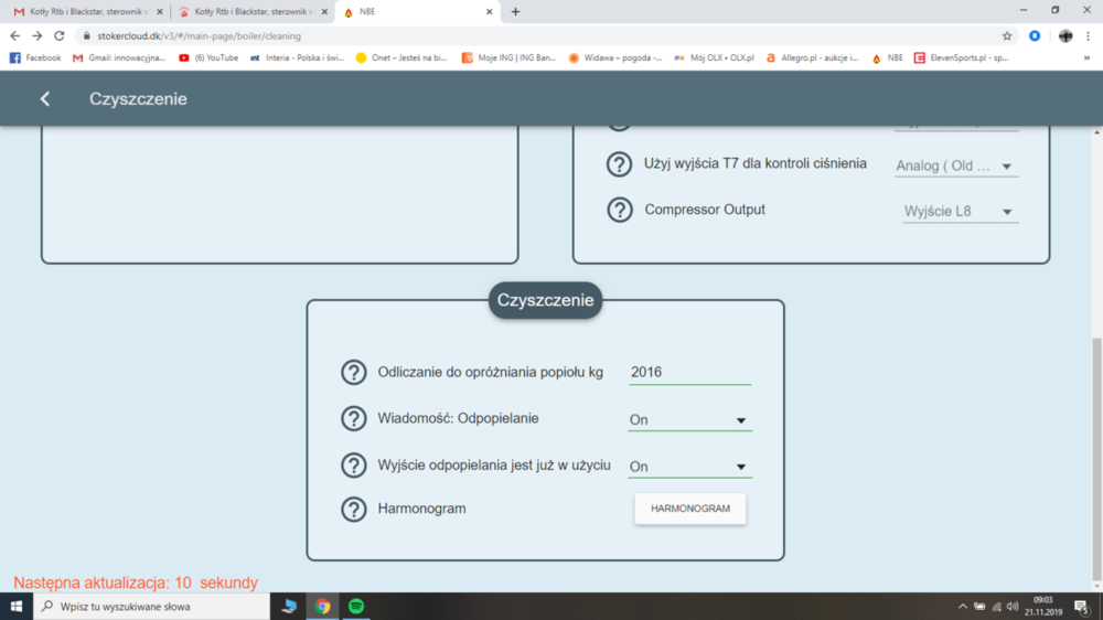

image.thumb.png.a87d2c0c092e7dde2a6d728ae608305c.pngimage.thumb.png.809eb86b244337ded47dc2239601b7e8.png
@eliks nie wiem czy o to Ci chodziło?
O to. Żadnego wymuszenia czyszczenia nie masz. Harmonogram masz aktywny, kliknij sobie w to i zobacz czy możesz podejrzeć. Masz czyszczenie po bardzo dużej ilości pelletu bo 36kg. Trzeba pamiętać że kocioł odpopiela się po każdych 40kg niezależnie od harmonogramu, może tu jest jakiś konflikt ale ja Cię nie chce w błąd wprowadzać. Skontaktuj się z serwisem Enecom,.bardzo dobrze działają. Gość Ci wejdzie na Twój kocioł i poprawi jeśli będzie błąd.
Rozumiem że ten RTB 10KW koło Łodzi jest Twój :-) Pellet spala Ci się na pyłek? Bo masz momentami spadki jasności płomienia.
