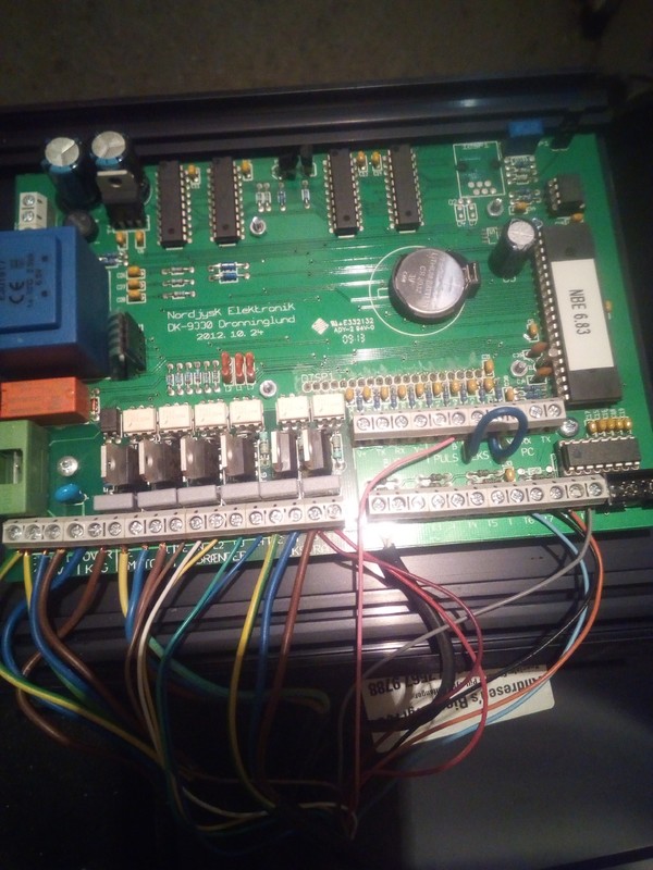

Witam towarzystwo.
 Nabyłem drogą kupna używany kociołek BLACKSTAR 1016.  Sterownik w nim to chyba jakaś jeszcze wersja 6. Niedługo chyba zacznę rozumieć duński, bo w polskim necie tak naprawdę "prawdziwej " instrukcji nie natrafiłem do niego, chociaż ver7 i wyższe podobne są... Języki ze znanych w sterowniku -niemiecki, idzie zrozumieć ale techniczny niemiecki...
Do rzeczy. Czy ten kocioł można podłączyć do termostatu pokojowego, takiego 0/1. W miejscu możliwego wpięcia na płycie jest zwora, więc rozumuję, że jej usunięcie i wpięcie zamiast niej termostatu pokojowego spowoduje wyłączenie kotła po osiągnięciu temperatury. Czy tak? Więc po np. godzinie od wygaszenia kocioł ponownie "od zera" rozpali się sam?
 Wybaczcie pytania laika.
Musisz szukać informacji na forach duńskich, kotły NBE występują w Polsce  od wersji v13
Tam gdzie zworka najpewniej jest wyjście na termostat
A propo , czy ktoś wie który parametr odpowiada za załączenie kotła  np. po obniżeniu temp. o 1 stopień? Mam ustawione, że kocioł wyłącza się po osiągnięciu 22 stopni i załącza się,gdy tylko spadnie o 0.1 stopnia. Chciałbym, żeby to był 1 stopień. Czy to jest któryś z tych parametrów P-led, I-led, D-gain ?
