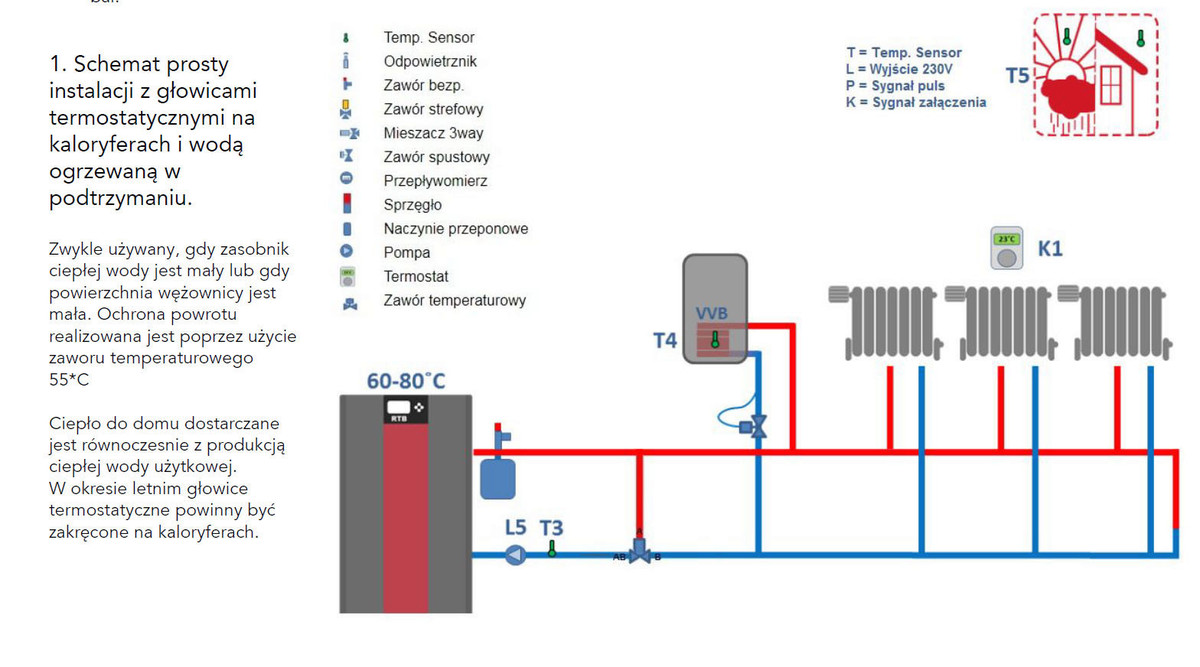

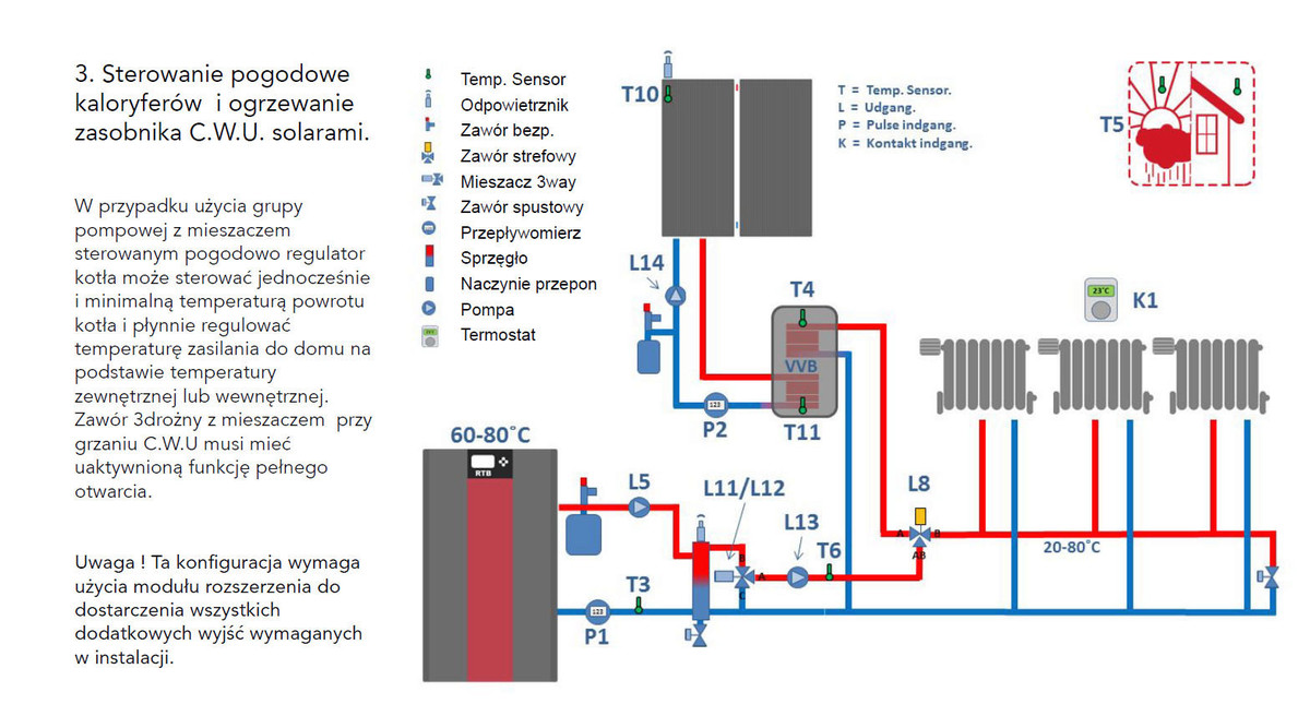

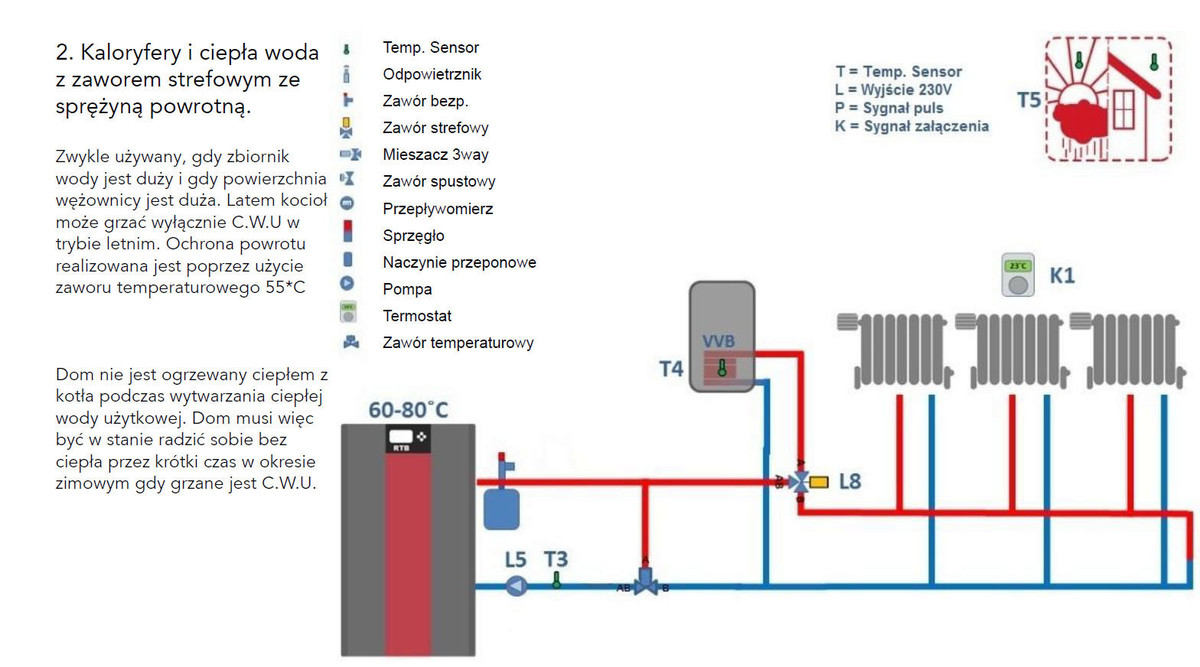

Witam,
przymierzam się do wymiany kotła na BS+ 10. Nie wiem, który z trzech załączonych schematów (z instrukcji BS+) będzie najlepszy dla mojej instalacji? Opisy przy nich pozostawiają wiele pytań. Schemat nr 3 bez solarów, których nie posiadam.
Mam jeden obieg CO (tylko grzejniki), podłogówki brak, CWU (dwupłaszczowy zbiornik 140 l, 2-3 osoby w domu).
Komin we wnętrzu domu, z wkładem ceramicznym, nieocieplony w przestrzeni mieszkalnej, odcinek na strychu ocieplony.
Priorytety to oczywiście możliwie niskie zużycie pelletu i utrzymywanie możliwie najlepszych warunków dla kotła i komina (także w lecie, kiedy będę tylko grzać tylko CWU).
Wiem, że z RTB i BS+ raczej nie ma problemów i stąd częściowo ruch w tym wątku zamarł, ale żeby umarł całkiem? Instalatorzy i dystrybutorzy też zajęli się czymś innym ze względu na chory rynek pelletu w zeszłym roku?
No, nic przeczytałem cały wątek dokładnie i rozumiem, że schemat nr 3 (z mieszaczem) daje jakby dwa niezależne temperaturowo obiegi co ze względu na zalecane wysokie temperatury kotła daje istotną możliwość niezależnego sterowania temperaturą kaloryferów (czy podłogówki). I taką zrobię.
Mam jeszcze dodatkowe pytania (łudzę się, że ktoś tu jednak zagląda :). Co daje przepływomierz na powrocie i czy jest konieczny? W duńskiej instrukcji go tam nie ma.
Witam użytkuje BS+ od 2 lat i już trochę go poznałem.
Co do przepływomierza na powrocie kotła faktycznie jest zbędny sam go nie mam. Wydaje mi się, że w połączeniu z czujnikami Tkotła i T3 (powrotu) służy do zliczania energii cieplenej (taki ciepłomierz).

I jeszcze jedno pytanie: czy przy poniższym schemacie (bez solarów i przepływomierza) z BS v16 (Fumus) potrzebuję modułu rozszerzeń czy nie?
@BST "trzeba brać pod uwagę odległość od stacji pomiarowej czy lokalność warunków pogodowych."
Myślę, że oba te czynniki u mnie zadziały na niekorzyść tego rozwiązania.
Twew u mnie to NTC10K w wersji 103AT tego typu czujnik pozwala precyzyjnie mierzyć temp w pomieszczeniu i regulować nim temp w obiegu poprzez zawór mieszający. Ale przy grzejnikach to nie będzie Ci potrzebne jeśli masz na nich zawory termostatyczne. U Ciebie pewni wystarczy zastosować termostat pomieszczeniowy podłączony pod K1. Po przekroczeniu temp zadanej w pomieszczeniu wygasi palnik i wznowi jego pracę gdy temp spadnie. Byle nie robił to zbyt często na dobę.
Mam sterownik V13 i bez modułu rozszerzeń obsługuję schemat z 2 grupami pompowymi (dwa obiegi grzewcze grzejniki i podłoga) w tym jedna z mieszaczem bez solarów. Sprawdź ile masz wyjść w V16 ale z tego co pamiętam jest ich jeszcze więcej.
