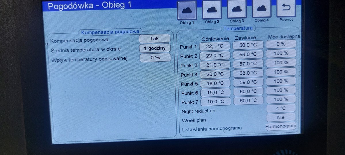

Podłącze się pod temat. Potrzebuje, żeby kocioł utrzymywał zadaną temperaturę w domu. Mam sterowanie pogodówką i czujnik prosty zamontowany po kablu w pokoju, wszystko pięknie,ale chce aby piec wyłączył się po osiągnięciu temperatury,a nie przegrzewał pomieszczeń. Kupić jakis elektroniczny regulator? Jak to wtedy skonfigurować z kotłem? Blackstar 16KW
W "pogodowce" ustawiasz sobie jakie przy jalich temp odczytanych z czujnika jaka temp ma puszczac mieszacz. Ustaw sobie ze np jak czujnik odczyta temp 22st to moc kotla 0 procent. Wtedy przy osiagnietej temp w pomieszczeniu piec sie wygasi ze wzgledu na kompensacje pogodowa czy jakos tak 🙂
Ale tam ustawia się przy jakich temperaturach zewnętrznych ile % ma być otwarty mieszacz i siłownik nad tym czuwa. Nie znalazłem opcji ustawienia temperatury wewnętrznej.
Wejdź w Internecie na stronę Stokercloud. Jest tam mapa całego świata z tymi kotłami. Można wejść, obejrzeć jak inni mają ustawioną pogodówkę i się zawzorować. Częste wyłączanie kotła nie jest dobrym pomysłem. Woda w kaloryferach się wychłodzi niepotrzebnie no i zapalarka będzie nadmiernie eksploatowana, szybciej się zużyje.
Słuszna uwaga z podglądnieciem na Stokercloud. I tu kolejne pytanie: czy w pogodówce moc kotła na poszczególnych temperaturach może być ustawiona inna niż 100%? Bo widzę, że ludzie mają różnie ustawione,a instrukcja kotła mówi, że na wszystkich wartościach ma być 100%. Więc jak to jest?
Nawet nie powinno być wszędzie 100%. Proszę podglądnąć moją pogodówkę. Oczywiście zmieniam ustawienia w zależności od pogody. Śląskie, Jaworzno, Gwardzistów 132a.
Samo się steruje przez ustawioną pogodówkę. Czujnik pokazuje jaka jest w domu temperatura (na tablecie to widać na głównej stronie "stan rzeczywisty"). Jak temperatura zbliża się do zadanej, to kocioł pracuje z taką mocą, przy której nie przekroczy pierwszej od góry pozycji temperatury i mocy na pogodówce.

Zalączam zdjęcie ustawień pogodowki .
W instrukcji jest napisane, że jeżeli zapalarka w ciągu roku odpali do 1000 razy ,to znaczy , że jest sterowanie prawidłowe.
Temperatura taka to chyba na grzejniki idzie? A wracając do pogodowki,na co są 4 obiegi?
