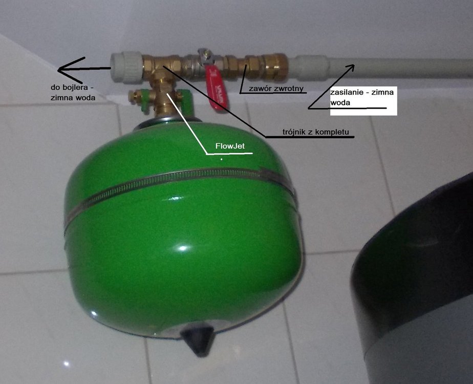

tu masz zdjęcia FlowJet'a firmy Reflex opisany przez @emigrant  post #164

a myślisz, ze to jest jakieś drogie? to sa zwykłe naczynia, tylko specjalnie dedykowane do cwu , FlowJeta nie musisz kupować, trójnik jest w komplecie
@Gonzo19
Nie chodziło mi o cenę,lecz o montaż jak najmniej skomplikowany.
no to prościej się nie da, po drodze na rurze zasilania zimnej wody do bojlera wstawiasz tylko trójnik i po wszystkim. naczynie przykręcasz do tego trójnika. A jak chcesz mieć możliwość odłączania zbiornika w celu np. wymiany, konserwacji itp. to w trójnik wkręcasz Flowjeta a do Flowjeta zbiornik. Wstawiałem zdjęcie wcześniej ale masz jeszcze raz z opisemDSCN0225.thumb.jpg.eaabb65b2143386af625621097e3bfc7.jpg

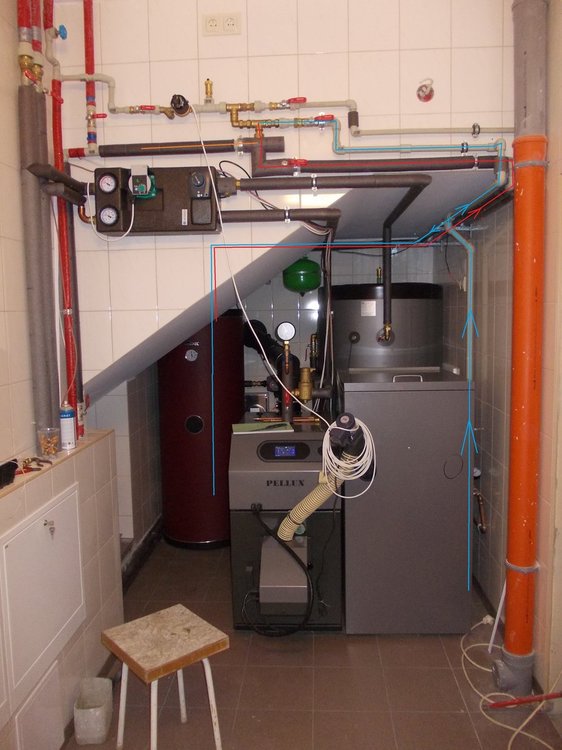

tak, mam naczynie przepływowe, a miejsce na takie znajdziesz wszędzie w kotłowni. zobacz jak u mnie idzie zimna i ciepła woda użytkowa. niebieski zimna, czerwony ciepłaDSCN0236.thumb.JPG.bde042d6c7011e75362251fcaa07f159.JPG

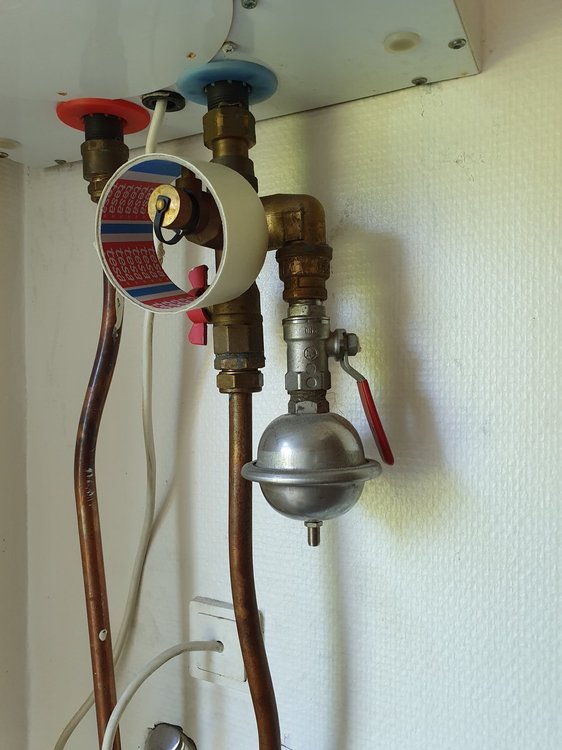

A to co to? Też naczynie?:)
Taśma malarska dla porównania wielkości.
To tłumik uderzeń wodnych w instalacji.
Też naczynie przeponowe, tylko małe.

Właśnie takie rozwiązanie często widuję przy bojlerach na prąd-ten akurat chyba 80l
To nie jest zabezpieczenie bojlera przed zbyt dużym wzrostem ciśnienia, to tak jakbyś patykiem przez okno hamował samochód.
To jest po to aby woda podczas zamykania nie tłukła w instalację- taki tłumik hałasu.
