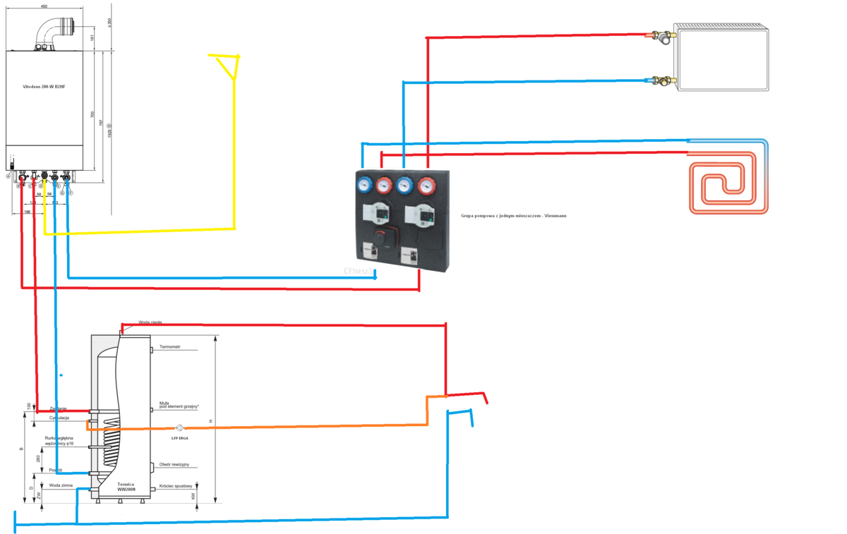

Przygotowałem sobie taki schemacik. Czy ogólnie jest OK?
Na razie nie dorysowałem dwóch naczyń przeponowych. Jedno naczynie będzie przed wejściem zimnej wody do zasobnika (wraz z zaworem odcinającym i spustowym), a drugie na powrocie CO zaraz przed kotłem (także z zaworem odcinającym i spustowym).
Ponadto przed i za pompą obiegową CWU LFP ERGA będą zawory odcinające.
Zawory odcinające dam chyba też na powrotach do kotła i na wyjściach zasilania z kotła (tak czy nie?) i oczywiście tuż przed wejściem gazu do kotła.
Gdzie dodać ewentualne filtry zanieczyszczeń, zawory zwrotne? Lub inne elementy?
Edytowane przez Robinson74
Nie.
Podpatrz sobie  tu "składak', fakt, jest sporo reklamy, ale nikt nikogo do niczego nie zmusza.
W dniu 4.12.2021 o 00:39, Animus napisał:
Nie.
Pooglądałem i w zasadzie nie widzę jakichś zasadniczych różnic.
Sprzęgło, zawory odcinające i zawory zwrotne są u mnie w grupie pompowej.
Zawór bezpieczeństwa jest w kotle (o ile się nie mylę) oraz na wyposażeniu zasobnika.
Naczynia przeponowe będą 2, jedno dla CO, a drugie dla CWU.
Tak jak pisałem, niektóre rzeczy nie są jeszcze dorysowane w moim szkicu.
Ok.
