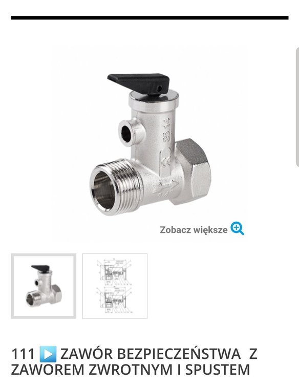

Układ otwarty,na zasileniu bojlera zawór zwrotny z zaworem bezpieczeństwa (fota)-woda pochodzi z hydroforu na wsi.
Co o tym myślicie? Czy jest konieczna modernizacja :)

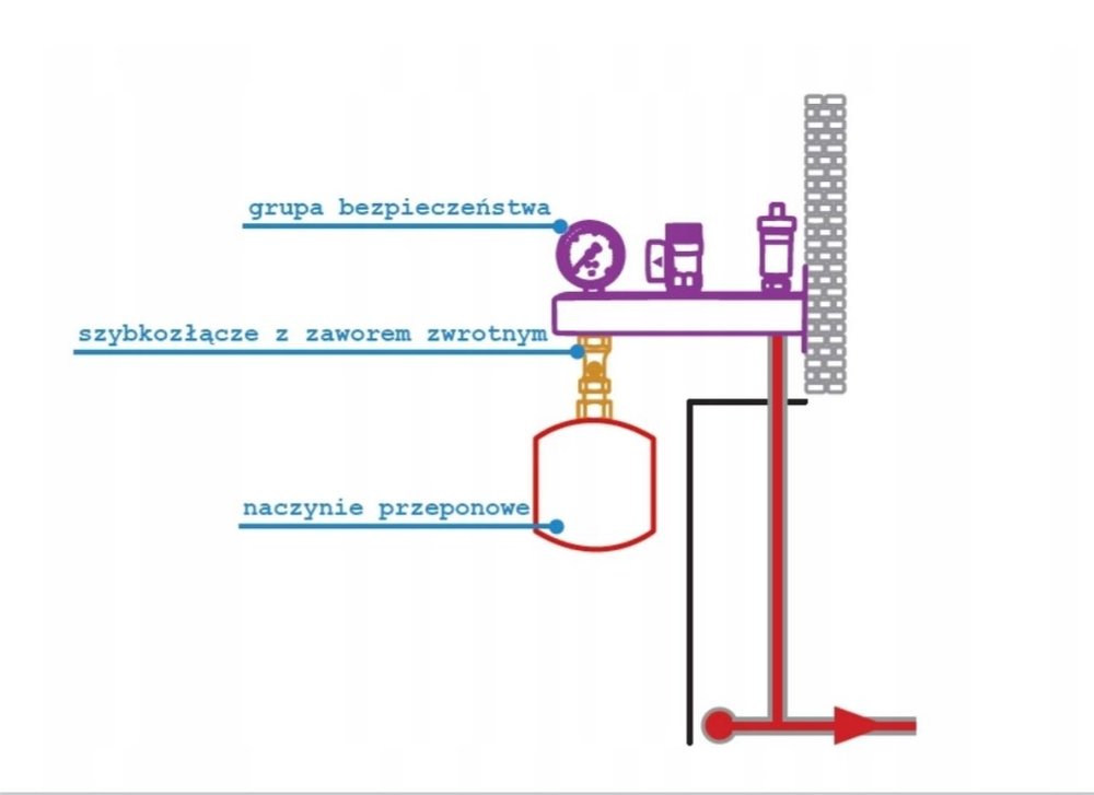

Czy ten schemat z neta będzie ok?
To zależy gdzie będą podłączone odbiory zimnej wody, jak przed zaw zwrotnym to OK, jak między ZZ a bojlerem to nie ma sensu.
ZZ powinien odcinać pobór wody z bojlera "tylnymi drzwiami"

tu nie ma prawa być szybkozłączka z zaworem zwrotnym, jak będzie zawór zwrotny, to naczynie można wywalić na śmietnik, i tak będzie niepotrzebne.
nie, ten schemat jest do doopy. Zawór bezpieczeństwa montuje się inaczej

wrzuciłeś zawór bezpieczeństwa i jego montujemy pomiędzy zaworem zwrotnym a bojlerem, lub bezpośrednio do bojlera, a naczynie przeponowe montujemy pomiędzy ZZ a bojlerem. dokładnie tak image.png.3de390687c501c24b5aa0a1efe012f52.png

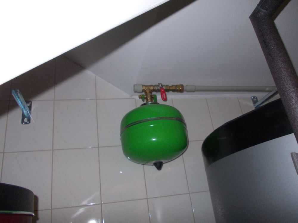

Naczynie montujemy tym grzybkiem czarnym do dołu czy do góry?

wszystko zależy od konstrukcji naczynia. przepływowe można i tak i tak, a zwykłe ze stojąca wodą tak jak w poście #13 czyli grzybkiem do dołu
