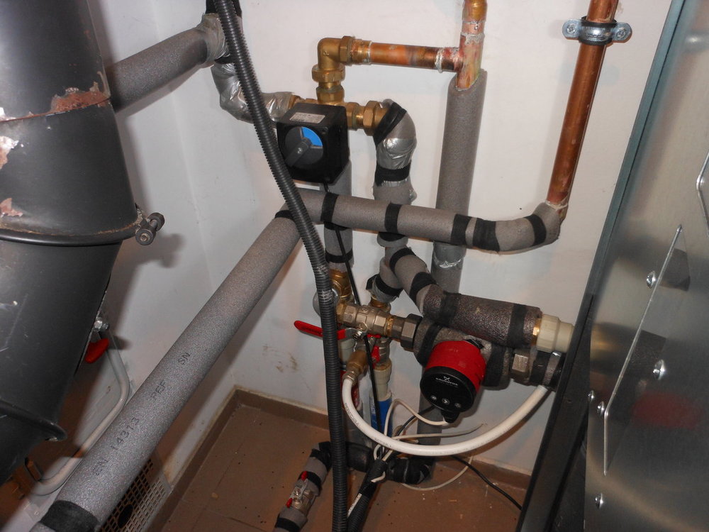

A dlaczego tak proponujesz żeby dwie pompy pchały równolegle do powrotu kotła?,bo wygląda to ciekawie. Niestety dalej mam problem z przelewaniem wody w CWU,jak odpowietrzę jest ok, po pewnym czasie jak wlączają sie pozostałe pompy wraz z pompą CWU  bulgocze w zbiorniku CWU.Odpowietrzniki jak zalecaliscie mam zakręcone,widocznie z innego miejsca coś ciągnie. Nie wiem czy coś nie jest z pompą CWU i powrotu strasznie obecnie obecnie pobierają mocy po ok 27W -instalacja bardzo mała, a poprzednio przed przeróbką potrzebowały ok 14W-pompa CWU,pompy powrotu nie było.Chyba czeka mnie generalna przeróbka kotłowni bo obecny specjalista nie daje z tym rady.

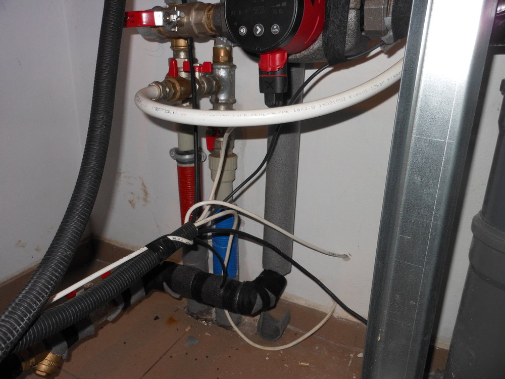

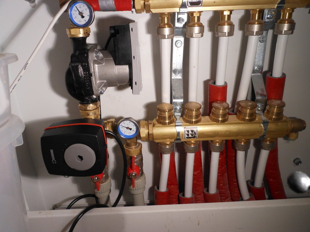

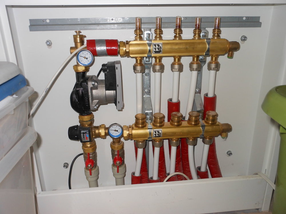

Załaczam zdjecia rur które idą do skrzynki za sciana do podłogówki
Teraz podłogówkę masz podłączona za zaworem 4D równolegle z obiegiem grzejnikowym. Jest dobrze nie zmieniaj tego ! Jedyne co zmień to termostatyczny zawór mieszający  w szafce na zawór 3D z siłownikiem i będziesz miał pogodowe sterowanie podłogówki. Nie można podłączać podłogówki na zaworze 3D bez różnicy jaki to jest bezpośrednio do kotła bo spowoduje to ostry spadek temperatury powrotu kotła. Obecnie powrotu kotła pilnuje zawór 4D z pompą kotłową. Jednocześnie reguluje on temperaturę obiegu CO. Podłogówka teraz nie wychładza powrotu kotła. To że podłogówka jest podłączona za zaworem 4D to nic złego tak ma być.

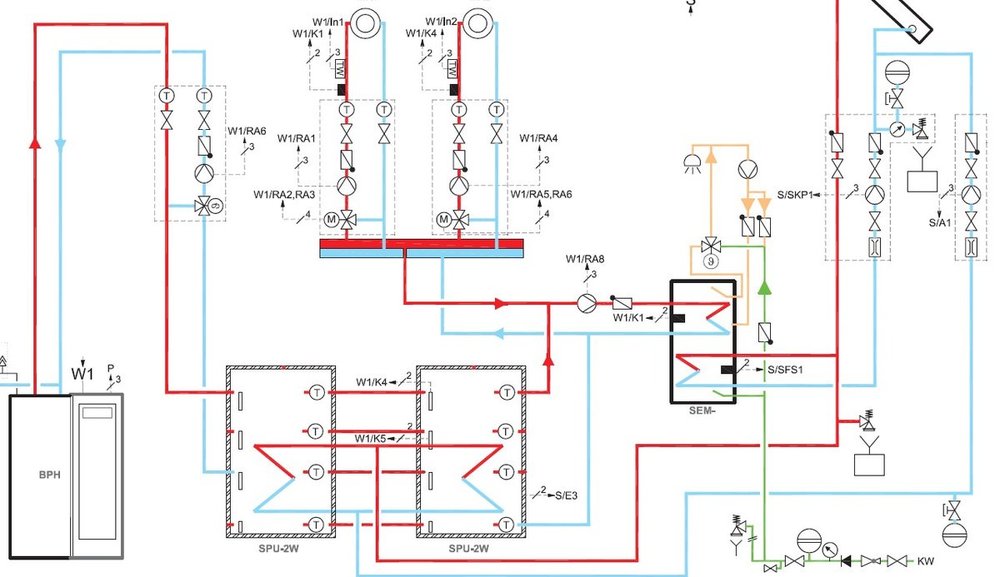

Klapkowy ale ogólnie - grzybkowy też jest niby klapkowy - poniżej rys instalacji hydraulicznej, zgodnie z normami europejskimi - gdzie na pewno nie ma ani jednego klapkowego
