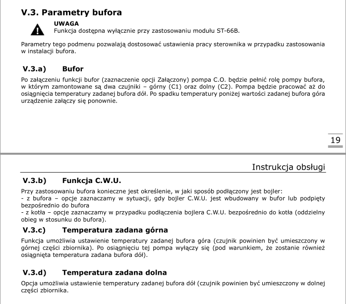

Dolna temperatura chyba też ma znaczenie. Tutaj screen z instrukcji z opisem zachowania się bufora.

Przeglądałem inny temat:
Kilka osób tutaj ustawia bufor dolna temperaturę większą niż górna. Ktoś potrafi wyjaśnić dlaczego?
Edytowane przez snhxzr
To zalezy od sterownika. Np. - bufor jest ladowany tak dlugo az na dole bufora zostanie osiagnieta temp. 60 stopni. Po naladowaniu bufora, kociol tak dlugo stoi az temp na gorze bufora spadnie do 45 stopni. Tak steruje miedzy innymi Plum.
Vistor1230, dzięki, ma to sens co napisałeś.
W przeciwieństwie do tego co jest w mojej instrukcji (post wyżej). Sterownik TECH 550zPID.
Ni ciorta tego nie rozumiem. Dla mnie to nie jest po polsku napisane. Mógłbyś mi to wyjaśnić tak łopatologicznie i przejrzyście jak zrobiłeś przed chwilą? :)
Wydaje mi sie ze to jest to samo co napisalem poprzednio. W tej instrukcji jest jakis blad. Autor po przeczytaniu, sam pewnie niewiedzialby co napisal .
w tej instrukcji napisane jest jasno i dokładnie to co napisał Visitor1230. Ba, nawet dokładniej niz np. przy plumie, bo wprost, a w plumie  trzeba sie domyslec, że nie chodzi o bufor jako bufor tylko o same temperatury(to jest bardziej skomplikowane ale w techu dokładnie to opisali), ale na ikonie na wyświetlaczu pokazuje dokładnie tak jak opisali to w techu.
@Gonzo19 Czyli te temperatury "zadane" to nie są tak naprawdę realne temperatury panujące w buforze na górze / na dole?
Próbuję to sobie w głowie poukładać. Dla osoby jak ja, kompletnie nie obytej z tekstami technicznymi, wcale nie jest to łatwe zadanie :P
Dwa czujniki a "pomiędzy nimi" histereza do załączenia/wyłączenia pompy. To nie jest trudne.
te temperatury zadane to są graniczne temperatury na buforze tzw górna temperatura(wcale nie oznacza fizycznej góry bufora) mówiąca do jakiej temp bufor ma się w całości naładować oraz dolna temperatura(jak górna nie oznacza fizycznie dołu bufora) która mówi do jakiej temperatury bufor może się rozładować.
temp górna: oznacza, że do takiej temperatury musi nagrzać się cała woda w buforze. Teraz kłania sie fizyka i zrozumienie jak rozkłada się temp w buforze, ogólnie cieplejsza zawsze na górze. Jako, ze ma nagrzać się cała woda, to biorąc pod uwagę fizykę czujnik musi być fizycznie na dole bufora
obejrzyj, poznasz zasade działania bufora i zaworu 3D
Eureka.
No teraz wszystko jasne.
Dzięki!
