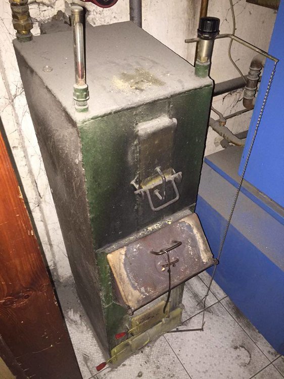

Kocioł Dolnego I Górnego Spalania - Jak Palić?
No to masz winowajcę. Lewe powietrze i w kotle spala się jak w piecu przemysłowym, ile fabryka dała :D
  • Odpowiedzi 218
  • Wyświetleń 62,7 tys.
  • Wygląda jak stary poczciwy ZIELKE i jak on ma te same wady . Musisz trochę popracować nad uszczelnieniem bo będzie szalał z temperaturą . Potrzebna będzie folia spożywcza i silikon na 350 C . Musisz
  • Arti wiedza na temat jaka jest  szerokość górnej szczeliny została dostarczona po 4 dniach i prawie 50 poście ta szerokość to na oko 2-3cm wcześniej była na szerokość palca.  W liczbie mnogiej napisał
  • trochę to dziwne z tym zatykaniem paleniska. Ze zdjęć wynika, że pomiędzy rusztami są spore przestrzenie. A co masz za węgiel?

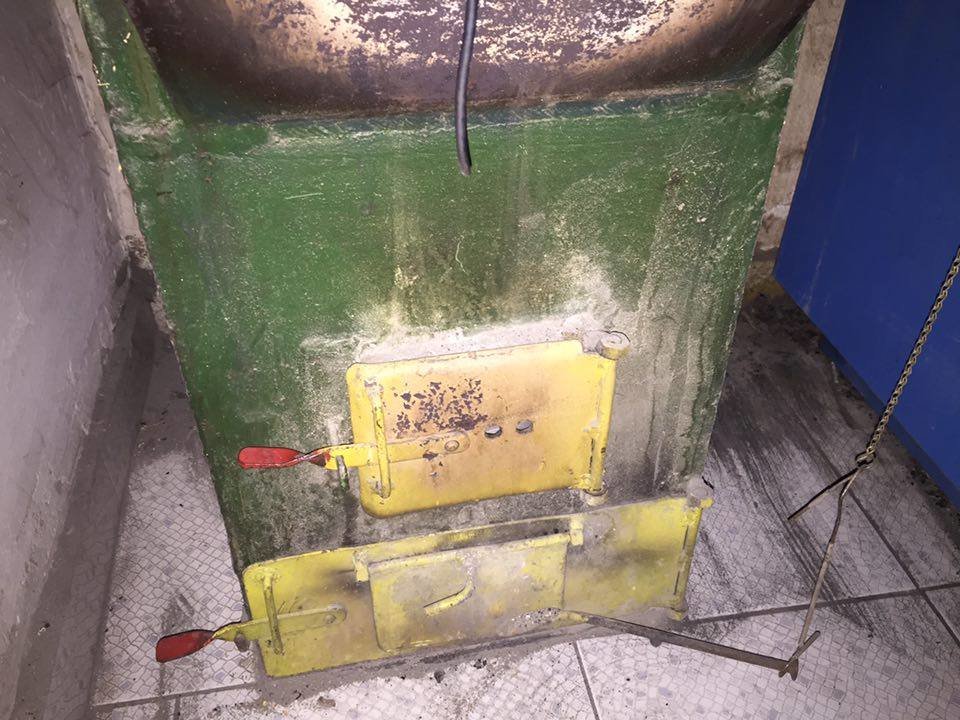

Jeden jest tylko warunek. Jeden, ale ZASADNICZY. Klapa dolna (głównego powietrza.)
MUSI BYĆ ABSOLUTNIE szczelna. Sprawdza się to kartką. Należy bardzo dokładnie sprawdzić dolne drzwi, oraz co niemniej ważne - dolną klapę. To podstawa ekonomicznego spalania węgla. Podkładamy wąski na 10 mm papierek pod klapę ( w różnych miejscach) i go wyciągamy. Powinien wychodzić z wyczuwalnym oporem, jeśli tak nie jest, to klapa puszcza powietrze, mimo że zamknięta. Węgiel się wypala.... Chciałbym na to uczulić, bo nieszczelność rzędu 0,5 – 1 mm na dolnej części kotła (drzwiczki lub klapka), to tona spalonego węgla więcej na sezon, do tego trzeba podejść wręcz pedantycznie.
Kiedy zamkniesz klapę, to kocioł ma zgasnąć. Wtedy można się cieszyć czystym i co ważne ekonomicznym spalaniem węgla.

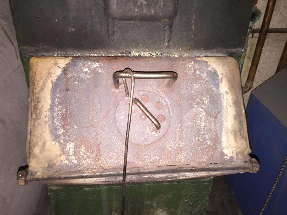

Ważny jest również kąt rozwarcia klapki głównego powietrza (tej sterowanej miarkownikiem). Trzeba się temu przyjrzeć, bo to, że miarkownik otwiera i zamyka to jeszcze za mało. Ważne jest żeby otwierał tyle, co trzeba. Zbyt szerokie otwieranie powietrza niepotrzebnie chłodzi palenisko (strata), zbyt wąskie - dostarcza za mało powietrza - kocioł może mieć większe potrzeby.
Kiedy kocioł nabiera temperatury trzeba spróbować ręcznie ustawić najlepszy kąt i potem już to przenieść na miarkownik. Podnosimy klapę i obserwujemy jak zachowuje się kocioł, jeśli w miarę podnoszenia przestaje już zwiększać moc (to słychać), to trochę opuszczamy, tak blokujemy i gotowe. Chodzi o to żeby nie dostawał więcej niż powinien, to jest istotna rzecz.
Niestety nie istnieje precyzyjny wzór do liczenia powierzchni klapek dolnej i górnej. Nie istnieje głównie z tego powodu, że zależą one od wielu cech kotła, rodzaju i granulacji paliwa oraz samego komina. Na przykład dwa identyczne kotły podłączone do różnych kominów będą się zachowywać zupełnie inaczej. Ponieważ jednak działanie klapki opiera się na zasadzie kątowego uchylania, to takie rozwiązanie "wybacza" niedoskonałości oszacowania powierzchni, ale robi się to zawsze w górę, czyli lepiej zrobić większą i najwyżej ją potem mniej uchylać - niż za małą. Z moich obserwacji wynika, że będzie bardzo bezpiecznie, jeśli przyjmiesz powierzchnię otworu pod klapką głównego powietrza jako 1/6 powierzchni rusztu, a powierzchnię klapki górnego powietrza jako 1/17 rusztu.
Np. ruszt to prostokąt o wymiarach 30cm x 20 cm, stąd pole powierzchni to 600 cm2, zatem
klapka powietrza głównego powinna mieć:
600 cm2 / 6 = 100 cm2 (np. około 15 x 7 cm)
a powietrza dodatkowego:
600 cm2 / 17 = 35 cm2 (np. około 7 x 5 cm).
Przy czym lepiej jest, gdy otwór jest szerszy i prostokątny niż np. okrągły o tej samej powierzchni.

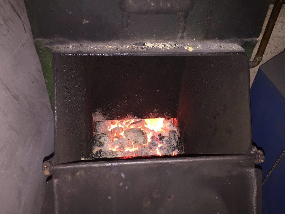

Kocioł należy rozpalać na mocno otwartej klapie dolnej (do poziomu ) i całkowicie zamkniętej górnej (ale w innej odpowiedzi: „Powietrze wtórne ustawiamy (dla dan. paliwa)
tylko raz. Ma być uchylone stale, potem nie wracamy już do tego.”(?))
Dajesz porcję drewna drobniejszego (suche i cienkie szczapy sosnowe grubości ołówka, wystarczy 5 szt.) i kiedy to drewno już dobrze się rozpali ( wzbudzi ciąg kom.) nakładasz docelową porcję grubego drewna - trzeba "zatkać" całą powierzchnię węgla polanami o grubości około 4-5 cm (cieńsze potrafią się spalić i nie zdążą zapalić węgla). Teraz drewno zacznie się najpierw suszyć, potem zacznie gazować. Po chwili, kiedy uchylając górną klapę zobaczysz silny ogień, uchylisz górną klapę na ok. 5 mm, jednocześnie zamkniesz dolną. Uwaga, ten czas i szczelina zależna jest od wielu czynników, a najbardziej od stopnia wilgotności, kaloryczności paliwa, oraz ciągu kominowego, zatem będziesz to musiał ustalić doświadczalnie na miejscu - wlot głównego powietrza musi być otwarty aż do czasu, kiedy wypali się grube drewno (10-15 min).
Gaz palny zmieszany z dodatkowym górnym powietrzem będzie się teraz dopalać nad drewnem i tak to zostawisz. Możesz wcześniej nałożyć na górę grubego drewna, trochę drobnego, będzie ono działać jak palnik utrzymujący płomień (jak katalizator dla dymu z węgla dopóki nie wytworzy się warstwa węglowego żaru). Włącz sterownik (markownik) na "auto".

Rozpaliłem od góry jak to jest w artykule o paleniu na czysto,
tka sie rozpaliło, że cały wągiel zajął się... nasypałem do początku tej przegrody wewnętrznej - około 20kg węgla...
praktycznie [piec miałem zamkniety cały, rozpalałem brykietem drzewnym...
temperatura skoczyła i musiałem otworzyć drzwiczki nasypowe by odprowadzić nadmierne ciepło...
Jak masz możliwość to odepnij ten łańcuch czy co tam jest przytwierdzone do klapy. Włóż kawałek drewienka, lub coś co zatrzyma klapkę z powietrzem na kilka milimetrów. U mnie przy górnym paleniu zapałka harcerska wystarcza, musisz sam pokombinować.
Pierwszy raz palisz od góry i od razu 20kg węgla? Dwie łopatki trzeba było na początek :D
Jakbyś zrobił zdjęcie tej klapy ze szparą z dodatkowym oświetleniem to by było pomocne bo to co załączyłeś wcześniej to można tylko się domyślać.

Tak na logike, jeżeli pozamykasz wszystko szczelnie wygasisz piec.
Na myśli miałem maksymalne obniżenie dostarczanego powietrza, tak aby opał się palił, ale nie z taką szybkością że gotuje wodę.
Czy uważasz że smoła w piecu bardziej zaszkodzi od gotującej się wody w układzie?
Nie ma możliwości zamknąć całkowicie komina, tak jest zbudowany "szyber", zawsze pozostaje ciąg, ale zmniejszony.

Szczelina na grubość palca jest zbyt mała na rozpalanie od góry. Spróbuj zatkać tą szczelinę nad wiszącym wymiennikiem chociażby watą szklaną (na kilka paleń wystarczy) później przy dolnej szczelinie wsyp na ruszt troszkę węgla (aby tylko przykryć ruszt) na to nałóż troszkę drewna rozpałkowego w środek wsadź trochę papieru i na to troszkę drewna. Staraj się rozpalić jak najbliżej szczeliny kiedy drewno się rozpali dosyp troszkę węgla i obserwuj co się będzie działo jeśli będzie wszystko ok to dosyp jeszcze węgla. No i odkręć tą wyczystkę bo tam na pewno trzeba wyczyścić wymiennik.
no tą klapkę miałem zamkniętą, cały piec miałem zamknięty,
tzn na początku miałem otwarty dół, by brykiet rozpalił się, ale jak rozpalił się to zamknąłem...
już kiedyś paliłem od góry, tzn zawsze tak staram się palić, ale przewaznie połowe tego wkładałem...
no i to tak srednio korzystnie wypadało, bo jak sie rozpaliło, to raz dwa się spalało i było trzeba dokładać...
zdjęcie postaram się zrobić lepszej jakości...
Ustaw miarkownik ciągu tak żeby łańcuszek domykał klapę na 1-2 milimetry przy osiągnięciu zadanej temperatury 60-70' nie wiem ile Ci tam pasuje. (jeżeli ogniwa łańcuszka są za duże to możesz kawałkiem drucika zrobić łączenie żeby idealnie wyregulować długość)
Tą dziurę w klapie załadowczej musisz czymś uszczelnić na czas palenia skoro aż taka szczelina jest po zamknięciu i nie jest ona fabryczna tylko to jakiś ubytek.
Nawtykaj waty szklanej jak masz i po zamknięciu klapy powinno ładnie się docisnąć. Tyle, że przy takim rozwiązaniu musisz palić od góry bo jak będziesz dokładać co 2 godziny to można oszaleć z tym poprawianiem uszczelnienia. Z czasem musisz się do kogoś zwrócić żeby przerobić klapę jeżeli to ona właśnie podaje tyle powietrza, że zbyt intensywnie się pali.

a może być przyczyną to, źe komin jest za mocno otwarty i jest za duży ciąg?
bo ogólnie rozpalało się mi to dzisiaj około 2godzin, jak nie dłużej zanim kaloryfery chociaż letnie zrobiły się..
i jak rozpaliło się, to momentalnie zajął się cały węgiel no i tempreatura, wzrastała, więc otworzyłem górną klapę, by ostudzić piec...
a spaliło się po 3 może troche więcej wszystko w piecu, więc tak średnio ekonomicznie...
Przy rozpalaniu "od góry" tak powinno być. Stopniowe zajmowanie się żaru trochę trwa. U mnie nie jest to 2 godziny ale grubo ponad godzinę się buja kociołek zanim 65' nabije.
Być może to właśni przez zbyt duży ciąg. Im temperatura spalin wyższa tym większy ciąg. Dlatego właśnie musisz uszczelnić tą dziurę od drzwiczek bo po rozhajcowaniu zasysa powietrze jak szalony.
20kg w 3 godziny, niezły wynik nie powiem że nie :D
Ludzie na forum potrafią dobę wyciągnąć na takim zasypie.

dodaje zdjęcia pieca:
Potrzebna będzie folia spożywcza i silikon na 350 C . Musisz głównie uszczelnić drzwiczki popielnika i paleniskowe . Zasypowe nie muszą być super szczelne ale jak chcesz mieć lepszą kontrolę nad kotłem to również możesz uszczelnić .
Jak to zrobić .
Wszystkie krawędzie styku drzwiczek z korpusem kotła oczyścić i odtłuścić . Rozprowadzić grubo silikon na wszystkich drzwiczkach w miejscu styku z kotłem a następnie na całe drzwiczki przyłożyć folię spożywcza tak aby całkowicie zakryć silikon , po czym zamknąć drzwiczki . Zebrać lub wyrównać nadmiar silikonu który wyszedł na zewnątrz po dociśnięciu drzwiczek i pozostawić wszystko zamknięte do wyschnięcia silikonu . Po związaniu silikonu drzwiczki otworzyć i usunąć folię spożywczą. Taki zabieg powtórzyć na pozostałych drzwiczkach . Folia zapobiega przyklejeniu się silikonu do korpusu kotła a silikon pozostaje na krawędzi drzwiczek tworząc uszczelnienie .
Kocioł nie ma PW w palnik więc musisz dorobić rurę WEZYRA i powiesić ją w środku komory zasypowej na płaszczu nad palnikiem Najlepiej wykonaj sobie takie 2 rury i rozmieść tak żeby szerokość palnika na dole podzielić na 3 równe części . Rury 1 cal lub profile stalowe co tam znajdziesz . Dolna krawędź rur równo z palnikiem a górna około 10 cm od sklepienia komory zasypowej .
Następnie zatkaj tę szczelinę pod sklepieniem w palenisku . Może być kawałek kątownika czy blachy byle by się to jakoś trzymało  uszczelniać tego nie trzeba -uszczelni się samo .

Z tego co piszecie, to najwidoczniej problemem są nieszczelne dźwiczki,
wydaje się mi, że w tych środkowych, są niepotrzebne te dwie dziurki, które dostarczają cały czas powietrze do komory spalania...
Poszukam u siebie w mieście silikonu 350stopni i spróbuję tak jak opisał forumowicz @Mac65

Jeżeli chcesz palić od góry zmierz tą przerwę  co jest na górze w komorze spalania podaj wymiar. Dodatkowo przy takim sposobie palenia koniecznie trzeba tą dolną szczelinę zatkać w ten sposób, aby za pionowym wymiennikiem nie mogło dostawać się powietrze gorące z komory spalania jak i zimne z popielnika.
Szczelina u góry ma jakieś 2-3cm..
a jak będę palił od dołu, to też bedę mógł palić tak czysto i oszczędnie?
bo ja myslałem, że jak zasypie powiedzmy lekko niżej tej dolnej szczeliny, to będę mógł normalnie od góry palić bez żadnego zatykania,
ponieważ między węglem, a tą wewnętrzną przegrodą jest miejsce na podpałkę...
 Nie za duża ta szczelina.  Jeśli chcesz palić od dołu musisz zrobić ja opisał to mac65 zatkać górną szczelinę, zrobić doprowadzenie PW, aby ogień  był zasysany tylko dolną szczeliną i kumulował się za pionowym wymiennikiem. Wtedy rozpalasz i dosypujesz węgla. Możesz palić bez wygaszania. Dodatkowo jak zmontujesz jakiś palnik będzie czystość i ekonomia, ale o tym w tym poście http://forum.muratordom.pl/showthread.php?195149-Ekonomiczne-spalanie-paliw-sta%C5%82ych .
