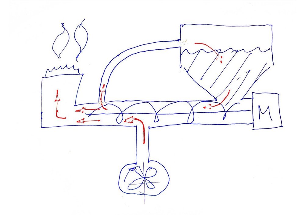

Ma ktoś ta przeróbkę mianowicie wezyk z dmuchawy do zbiornika na YT jest taki film modyfikacja ma pomóc w osuszaniu mokrego zbiornika przymierzam się do zrobienia u siebie takiego moda czy ktoś ma i czy zdaje egzamin ?

Kolego, wiesz co to znaki interpunkcyjne? Tego nie da się czytać. Odnośnie zadanego pytania, tak mam i zdaje egzamin.

Też to mam :) jednak przy wodzie z liczną zawartością wegla jak jest sprzedawany w obi nie zda egzaminu :). Ale ogólnie dosusza I też dmucha z rury co nieco .
A na spalanie do nie wpływa? Chodzi o jakość lub ilość czy coś się zmienia czy bez znaczenia jest tak samo?

Raczej nie wplywa na spalanie w sensie że więcej . Zależy jaki masz palnik .   Przy mojej rynnie to nawet pozytywnie ,bo to jak by pw dodatkowe dziala .
Też mam rynnę niektórzy piszą żeby zawór zastosować bo za mocno wieje ale wydaje mi się że zbędny jest...aż tak nie wieje...

A czy przy takim podłączeniu nie ma ryzyka, że się żar cofnie do podajnika przy małym poborze ciepła?
Mam dorobione na batorym,i dziala bezproblemowo.Dosusza,spalanie i napowietrzanie zostalo na tym samym poziome,žar nie cofa,odwrotnie poprzed tym sporadyczne przy zasypu kosza zasmrodic dym.Teraz jest wypchany tlenem powietrza.
Jak może się cokolwiek zmienić, skoro przez wprowadzenie rurki do zasobnika ani o mikrogram nie ubywa, ani nie przybywa powietrza na palniku. Przecież powietrze do rurki pobierane jest ze strumienia kierowanego do palnika, ta część, która leci rurką wraca do tego palnika poprzez zasobnik i ślimak.
Za to arcydzieło pokroju modernizmu, masz u mnie + .-)
Może być na obudowie wentylatora
