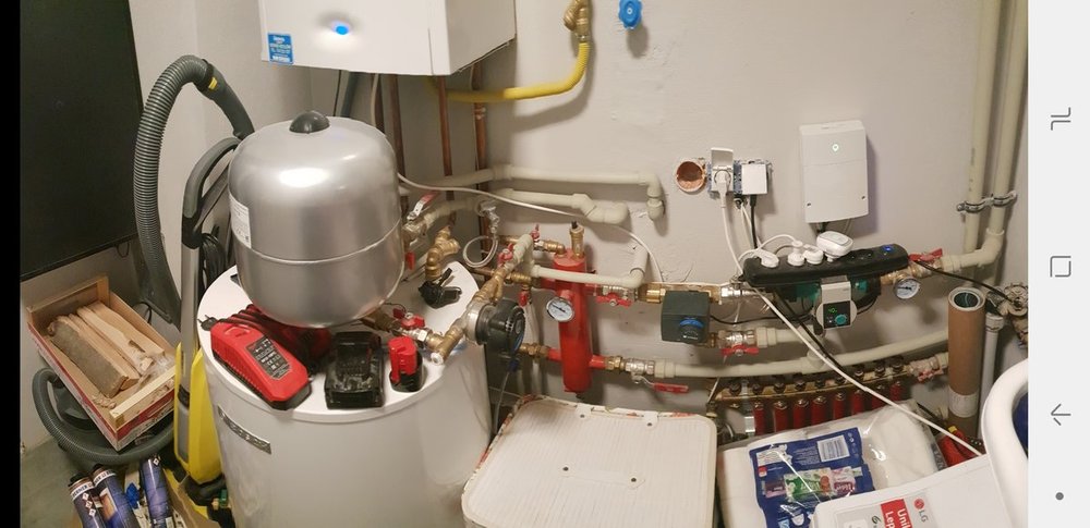

kryspin1983 Opublikowano 29 Stycznia 2019 #1 Opublikowano 29 Stycznia 2019 Witam. Kto pomoże w prawidłowych ustawieniach , chodzi mi o podpowiedz co mogę zmienić bo wiem że nie da sie ustawić idealnie . Ustawienia na CW400 Ogrzewanie manualne stała temper 21 c.w.u sterowanie czasowe 50 stopni na kąpiel a przez reszę dnia 45 tryb ograniczony min temp zew -20 tłumienie TAK typ budynku SREDNI char wykreslna pompy Delta P3 czas wybiegu 3min sposób regulacji z .p.pocz system grzewczy podłoga krzywa 20-36-41 sposób obnizania tryb ograniczony podn zaworu miesz 5k wpływ pmieszczenia wyl ( u mnie po właczeniu wpływu w diagnostyce pokazwyał najwiecej 0,5k) korekta temp pomieszczenia 0k C.w.u 50 redukcja c.w.u 45 zwiekszenie temp zasilania 25k Piec skrecony do 9kw c,w.u max 14kw - ogolnie jak jest temperatura + do - 6 do pracuje sobie tak od 18-28% mocy . Martwi mnie tylko to że po właczeniu podgrzewania c.w.u nawet 1h schodzi zanim znów załaczy sie ogrzewanie i przez to wychładza wode w układzie . druga sprawa czy nie skrecić jeszcze tego pieca ?? Dom dobrze ocieplony , mieszkamy 2 msc . Sciany 15 cm grafit 0,032 , podłoga 15cm grafit 0,031 , parter + poddasze ( poddasze skosy lane styropian 15cm) , dach blacho dachówka planuje dac jeszcze miedzy krokwie welne albo piane ) , rekuperator , ogrzewanie podłogowe 100% + 1 drabinka w łazience , okna 3 szyby 0,075Uw , 5 okien dachowych 1,0Uw . dom 110m2. spalanie -10 stopni 8-9m3 , spalanie +5 6m3. czy wg was ok ?? Cytuj

KubaSko Opublikowano 2 Lutego 2019 #9 Opublikowano 2 Lutego 2019 (edytowane) Zacznijmy od tego że ze zdjec twojej kotlowni wynika ze sprzeglo i zawor 3d z silownikiem jest zbedny w twojej instalacji, a co za tym idzie to mm100 i cw 400 tez zbedne. Wydales niepotrzebnie ok. 3000 zl. Co niby ma robic ten 3d jak ty masz samą podłogówkę ? Przeciez to az prosi sie o bezposrednie podpiecie do kotła. Wypierdziel to wszystko i zepnij kociol z instalacją wtedy i na spalaniu zyskasz. No chyba ze w imię jednej drabinki w lazience swiadomie podpiąłes ja przed sprzeglem i postanowiles na to wydac 3 tys. zlotych zeby drabinka byla cieplejsza niz podłoga ale to by znaczylo ze bogaty jestes to i oszczednosci na spalaniu nie maja znaczenia ☺ Edytowane 2 Lutego 2019 przez KubaSko Cytuj
kryspin1983 Opublikowano 4 Lutego 2019 Autor #10 Opublikowano 4 Lutego 2019 Też już usłyszałem od jednej osoby że sprzęgło i zawór 3D jest nie potrzebny No ale tutaj chodzi o tą drabinkę która musiała być w łazience bo nie dało się żonie przegadać. Na poddaszu Też mam taką rozdzielacz ale to chyba nie ma żadnego znaczenia już. No skoro hydraulik tak zrobił to raczej nie będę już tego rozwalał niech zostanie jak jest bo ile miałbym tych oszczędności na spalaniu jeżeli wywalę sprzęgło i zawór 3D. Teraz jak jest na plusie około 10 stopni to mam spalanie dobowe 4 m3 Cytuj
KubaSko Opublikowano 4 Lutego 2019 #11 Opublikowano 4 Lutego 2019 Jak na pierwszy sezon bardzo dobre spalanie ja bym nie kombinowal. Jezeli taki byl zamiar z drabinka to wszystko zrobione zgodnie ze sztuką rzemiosła. Ahh te kobiety ..... zawsze generują wydatki w kazdej dziedzinie naszego życia ☺ Cytuj

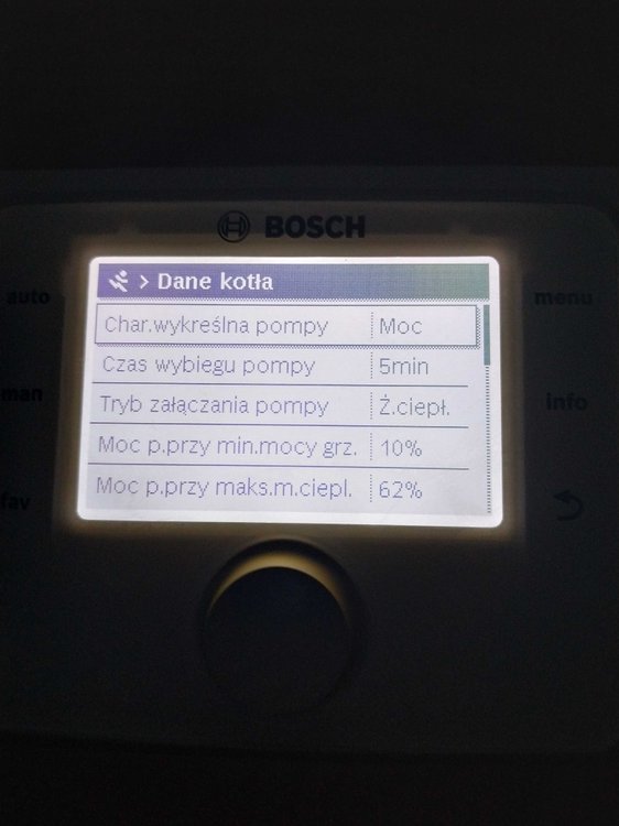

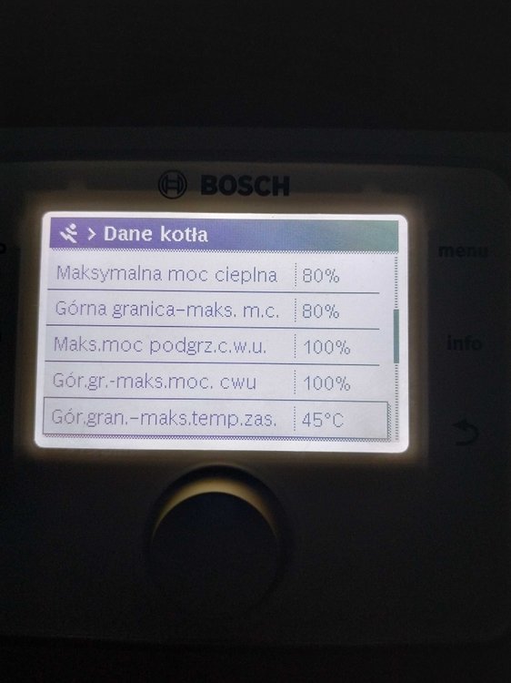

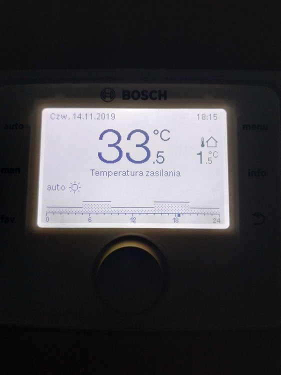

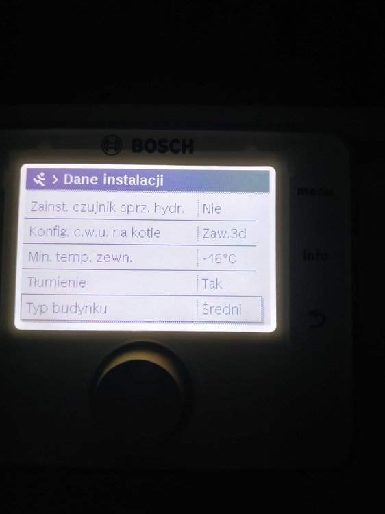

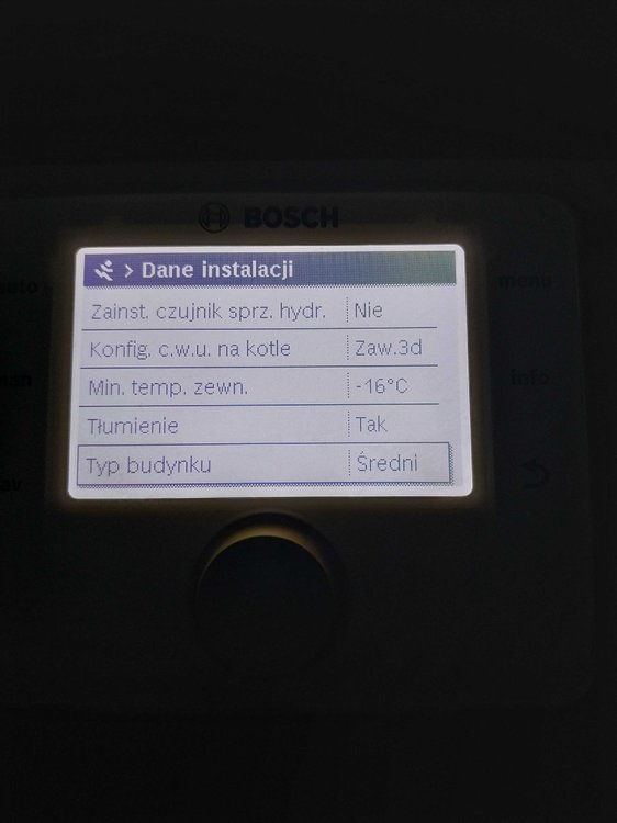

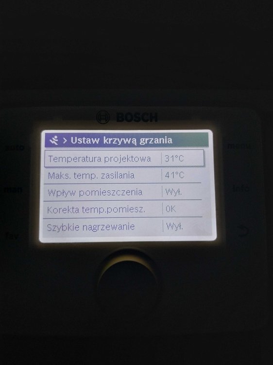

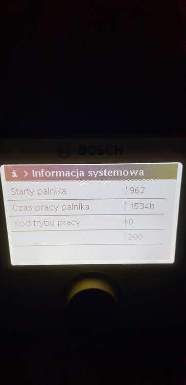

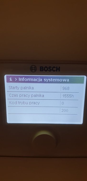

macsss Opublikowano 14 Listopada 2019 #22 Opublikowano 14 Listopada 2019 Witam pytanie odnośnie opalania pieca ponad 100 na 24h to bardzo dużo co nie. Domek ocieplony 130m2, styropian 20 ogrzewanie podłogowe piec to bosh condens gc9000iw +sterownik ten co kolega temp na zewnątrz teraz to 0 stopni i tutaj moje pytanie dobrze ustawione? Troszkę duże zużycie gazu około 170m3 w poprzednim miesiącuWysłane z mojego Redmi Note 5 przy użyciu Tapatalka Cytuj

TIMON120777 Opublikowano 14 Listopada 2019 #24 Opublikowano 14 Listopada 2019 macsss według mnie przy dobrze izolowanym domku i ogrzewaniu podłogowym bardzo trudno jest uzyskac w praktyce takie różnice temperatur w konkretnych strefach czasowych. podłogi nie oddadzą wystarczająco dużo ciepła i kocioł bedzie taktował. odpali palnik zmierzy temperatury i okaże sie że prawie nie ma odbioru ciepła więc się wyłączy i tak w kółko. gdyby różnica była 0,5stC może pracowałby nieco płynniej ale u Ciebie różnica jest dużo większa. w okresie temperatury obniżonej będzie startował co określony czas cyklu i po sprawdzeniu odbioru ciepła sie wyłączy. jak przejdzie w czas temperatury grzania będzie uzupełniał straty ciepła z posadzki grzejąc mocniej niż trzeba. ja bym próbował stałej temperatury całą dobe na początek i sprawdzenie ilości startów. Potem ewentualnie obniżenie o 0,5-1stC maksymalnie w okresach kiedy nie potrzebujesz grzać - przez 5 godzin nie ma szans na większy spadek temperatury w pomieszczeniach przy takiej izolacji- chyba że otwierając okna na oścież Cytuj
sambor Opublikowano 14 Listopada 2019 #25 Opublikowano 14 Listopada 2019 Temp zasilania wg mnie jest za wysoka , przy 0C to woda nie powinna mieć więcej niż 30C Przyda się poprawić krzywą grzewczą w dół i zlikwidować to obniżenia temp w pomieszczeniach w ciągu doby. Cytuj
