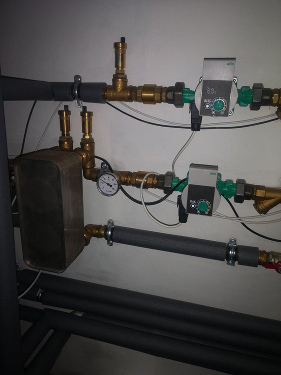

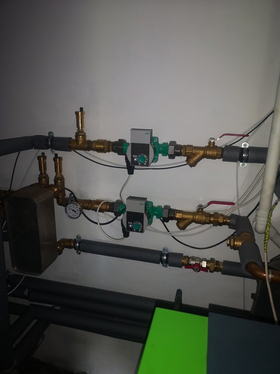

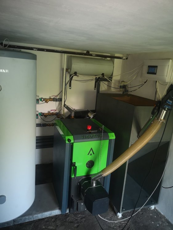

Ok. Kotłownia prawie ogarnięta po nowemu. Pytanie pewnie błache ale na jaką prędkość nastawić pompę ładującą zasobnik cwu (wilo ynos pico 25/40) (Całością steruje ekomax 860)?
Na minimum.
Dzięki. Jeszcze jedno pytanie - kapilary na czujniki temperatury są dość obszerne w stosunku do wielkości czujników. Czy macie jakiś patent na ciaśniejsze włożenie czujnika? Myślałemo  o aluminiowej foli kuchennej
Pasta termoprzewodzaca np. Ta stosowana do procesorow z komputerow
Okręć ciasno folią AL najlepsza pasta polecana przez kolegę "mkaczko" ma 20 razy mniejszą przewodność cieplną od aluminium/ do radiatorów stosuje się pasty ( w minimalnych ilościach) aby zastąpiły drobiny powietrza zbierające się na styku metali.
pozdrawiam Hermogenes
Edytowane przez Hermogenes
Ok. Czyli trop dobry.

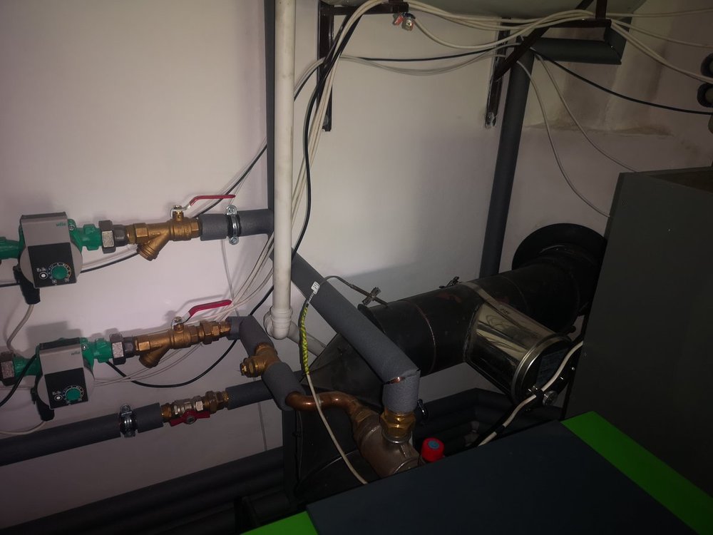

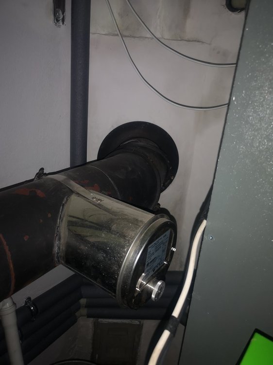

Czujnik spalin wlozylem na smar miedziany. Nie wiem czy jest lepiej czy gorzej z pomiarem (przewodnoscia cieplna) ale mam nadzieje ze w razie koniecznosci bedzie go latwiej wyjac.
Z czujnikem spalin problemu nie ma bo odpowiednie wiertło i jazda. Tylko te tuleje pod czujniki w kole i zasobniku CWU jakieś takie "obszerne". A może przewrażliwiony jestem i wystarczy tylko włożyć ;)
Witam im ciaśniej dopasowana tym dokładniejszy pomiar i różnica błędu wskazania dla sterownika

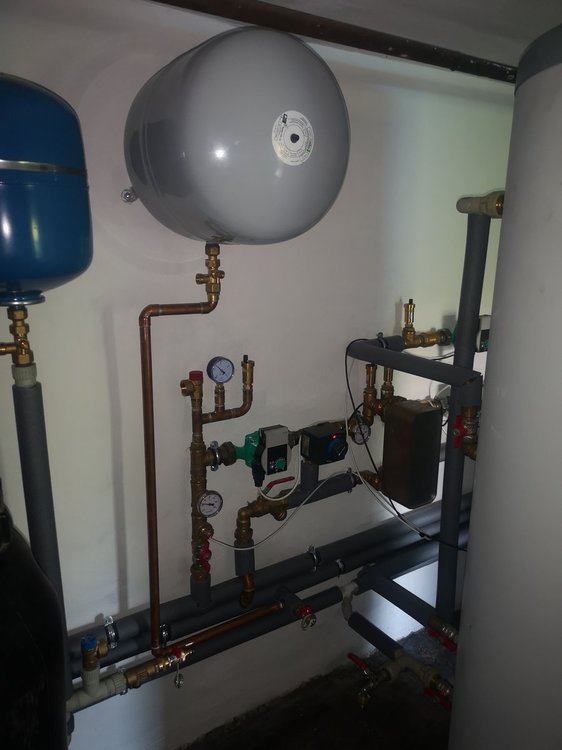

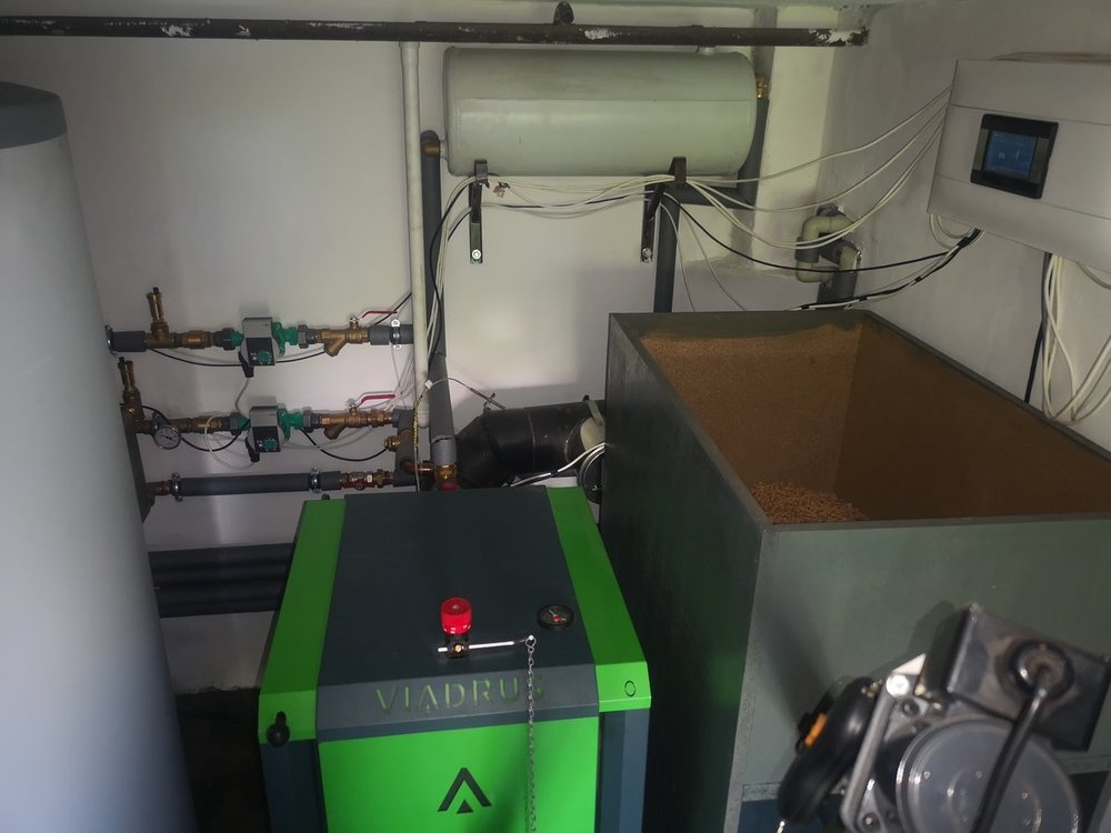

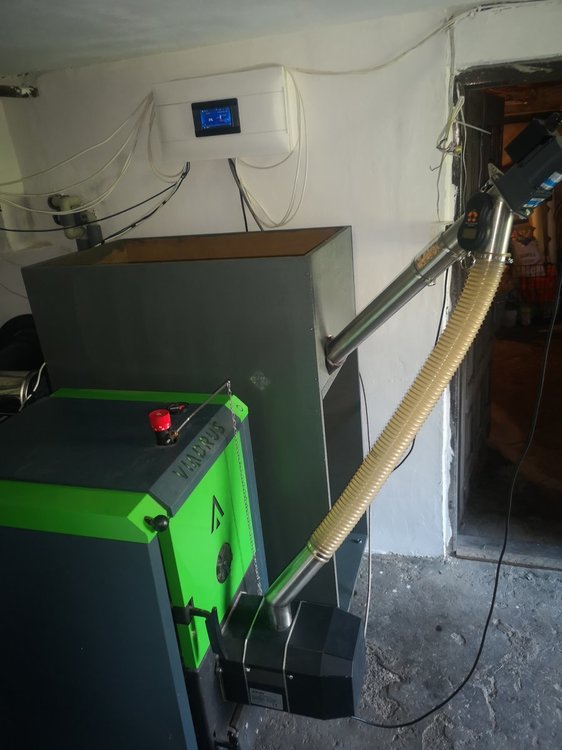

Dziękuję Wszystkim za pomoc i porady. Udało mi się ogarnąć w końcu kotłownię. Wszystko działa jak powinno :) Jestem mega zadowolony biorąc pod uwagę, że to moja pierwsza taka robota.
Muszę jeszcze ocieplic wymiennik. i zamontować w rurę czujnik spalin.
