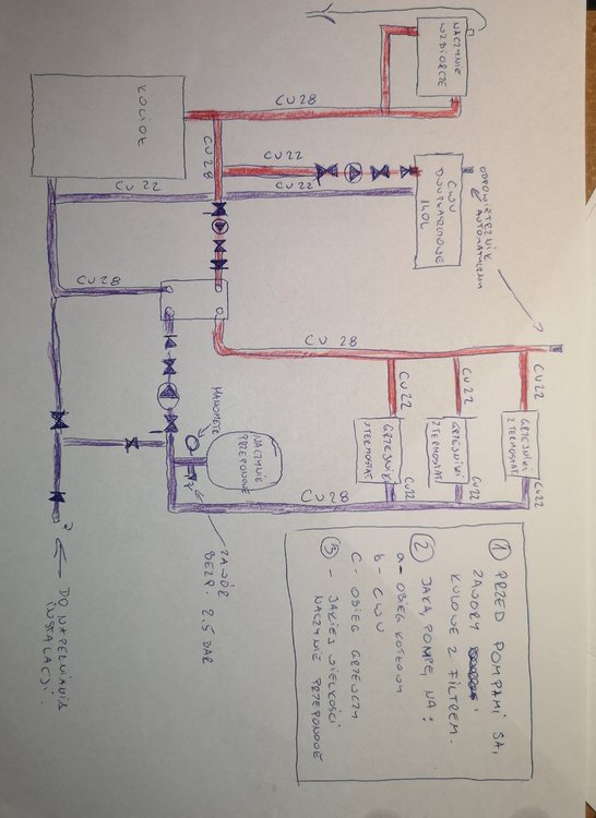

Witam. Z racji tego, że trzeba iść z duchem czasu postanowiłem zmodernizować kotłownię. Ale po kolei. W tej chwili dom (Około 180m2 przed dociepleniem- ma być w kwietniu- 15 cm styropianu) ogrzewany jest kotłem per eko ksw 24kW zmniejszony szamotem. Wg. strony ciepło właściwe wystarczy kocioł 16-17 kW. Planuję na tą chwilę zamówiony już Palnik Kipi 20kW zamontować w w/w kotle do czasu aż stary wymiennik wyzionie ducha. Później przełożyć Palnik do nowego kotła - jeszcze nie wiem jakiego - czas pokaże. Z racji tego muszę przerobić istniejacą instalację CO która działa tylko i wyłącznie na grawitacji- bez żadnych pomp, zaworów czy sterowników chciałem przed modernizacją poradzić się Was o poprawność schematu i o podzespoły - aby niepotrzebnie nie wydać kasy. Instalator powiedział mi że dostosuje się do wytycznych i poskłada wszystko w całość. Z racji problemów z kuciem dodatkowych otworów w stropie postanowiłem zrobić dwa obiegi połączone wymiennikiem płytowym. Proszę o poradę w jakie pompy zainwestować, jaki wymiennik (ilo płytowy) i jaki zawór 3D  z siłownikiem (jakie ksv) (12 grzejników panelowych dwupłytowych+dwie drabinki łazienkowe) zastosować. Podałem też przekroje planowanych rur cu. Z góry dziękuje za pomoc w skonsultowaniu poniższego schematu. Sterować wszystkim ma Ecoster 860. I czujnik pogodowy.

Dwa błędy -
pompa powinna pchać wodę w wymiennik
na stronie wtórnej nie jest potrzebny zaw 3-D i pompa powinna być na powrocie.
Woda ma być wtłaczana do wymiennika !
Ok. Stronę kotłową poprawię i obiegu grzewczego też , pytanie tylko o sterowanie temperaturą na grzejniki ( zawory termostatyczne - dokładniej ich brak w tej chwili) myślałem że 3D sterowany pogodowo bedzie sterował temperaturą zasilania grzejników w zależności od temperatury zewnętrznej.
Edytowane przez jarek20
Zainstaluj zawory termostatyczne. Dodatkowo na obiegu wtórnym bezpośrednio przed pompą filtr a przed nim naczynie przeponowe i zawór bezpieczeństwa 1,5 bar wystarczy.
Lepiej jakbyś założył te zawory termostatyczne na grzejniki, cena będzie podobna do zaw 3-D+ sterownik + siłownik a efekt dużo lepszy.

Dla ZB 1,5 bara wyjdzie duże naczynie przeponowe,  ZB 2,5bar jest optymalne do takiej instalacji
No i bojler jest wyżej od naczynia tylko na szkicu? ;)

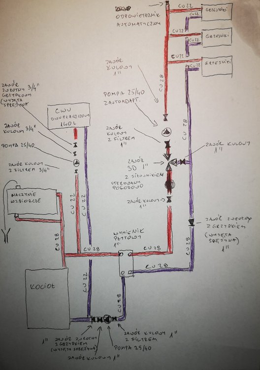

Gmaj22 oczywiście. Wieczorem rozrysuje to raz jeszcze do weryfikacji.
Ok. Po poprawkach (zbiornik CWU będzie poniżej naczynia wzbiorczego). Przed pompami są zawory kulowe z filtrem. Pytanie mam jeszcze.
1. Jaki wymiennik płytowy zastosować ("podobno" im wiecej płyt tym lepiej - np 40 płytowy na 1" przyłącza).
2. Jakie dać pompy na poszczególne obiegi (czy na obieg grzewczy stosować pompę z  autoadaptacją czy nie warto dopłacać).
3. Jakiej pojemności zastosować naczynie przeponowe?
4. Czy ma znaczenie umiejscowienie zaworów zwrotnych - (zawory grzybkowe z usuniętą sprężyną) mogą być np na powrotach? (oczywiście zachowane kierunki przepływu)
5. Czy przekroje rur cu są dobrze dobrane czy coś korygować?
Zawór zwrotny w obiegu wtórnym zbędny. W obiegach pierwotnych zawory się daje w takim przypadku bezpośrednio za pompą a dopiero za nim zawór kulowy. To na wypadek konieczności sprawdzenia zaworu zwrotnego bez konieczności spustu wody z instalacji. Brakuje dwóch zaworów na wyjściach z wymiennika. Od czasu do czasu trzeba go przepłukać gdy się zamuli a to wymaga jego wykręcenia z instalacji. Przed każdą pompą obowiązkowo filtr skierowany sitkiem do dołu.
Wielkość naczynia zależy od pojemności instalacji - tej z grzejnikami, trzeba najpierw pomieczyć / oszacować poj instalacji a następnie dobrać naczynie przeponowe.
Wg mnie będzie to naczynie  ok 25l
Średnice rur zależą od przesyłanej mocy, te Cu28 spokojnie przeniosą ok 20kW
Wymiennik zamontuj jak największy np 40 płyt i dobrze go zaizoluj.
Pompę na pierwotnym obiegu daj z płynną regulacją obrotów co pozwoli na płynną regulację temp wody w obiegu wtórnym

Wymiennik 40 płytowy Nordic tec 1" rozumiem że bedzie ok. Teraz pompy - Czy dobrze dobieram-  Na stronę pierwotną i wtórną  LFP elektroniczna Experia z autoadaptem (czy bez). Do cwu zwykła LFP bez elektroniki (podobno elektroniczne nie lubią cyklicznego załanczania) . Sambor nie umiem znaleźć pompy z płynną regulacją - jedynie albo trzy biegi albo autoadaptacja.
Na stron wtórną można pompę z autoadapt pod warunkiem że będą głowice termo na grzejnikach, choć przy wymienniku autoadapt nie zawsze się sprawdza.
Strona pierwotna pompa bez autoadaptu.
