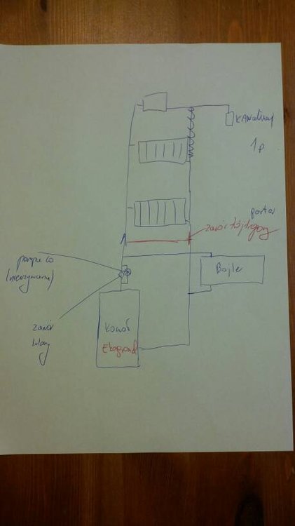

w zwiazku z awaria kotla na ekogroszek u rodzicow, zdecydowalismy, iz przy wymianie kociolka troche zmodyfikujemy uklad,
niestety przychodzi mi do glowy tylko montaz zaworu trojdrogowego - na schemacie na czerwono
instalacja pracuje grawitacyjnie posiada dwa piony, na kaloryferach sa glowice, kociol ustawiony na 75 stopni, w domu upaly saharyjskie,
prosba o sugestie

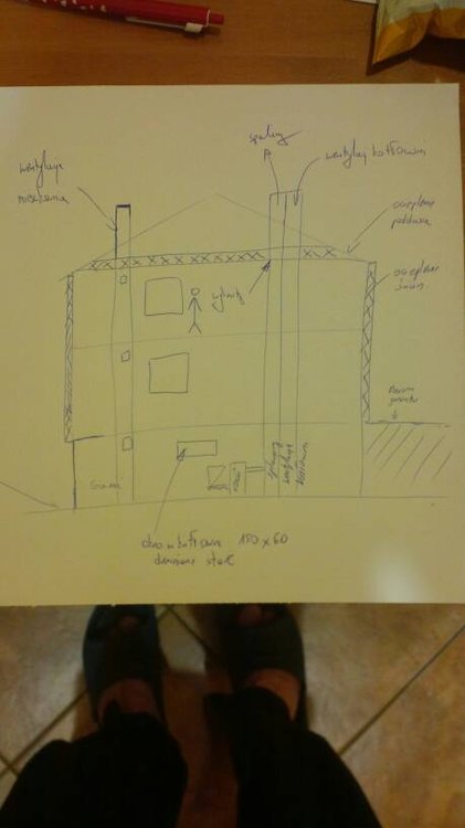

Wykwity pod sufitem to nie przez zbyt niską temperaturę kotła a przez słabą wentylację i brak izolacji sciany zewnetrznej oraz wieńca.
wykwity sa w srodku budynku,
sciany sa ocieplone
fotka pogladowa
ta slaba wentylacja to gdzie???
na pietrze???
slaba wentylacja dach piwnica wylot spaljn??
czy tez problemem jest brak ocieplenia komina od stropu az nad dach???
Wysłane z mojego Z10 przy użyciu Tapatalka

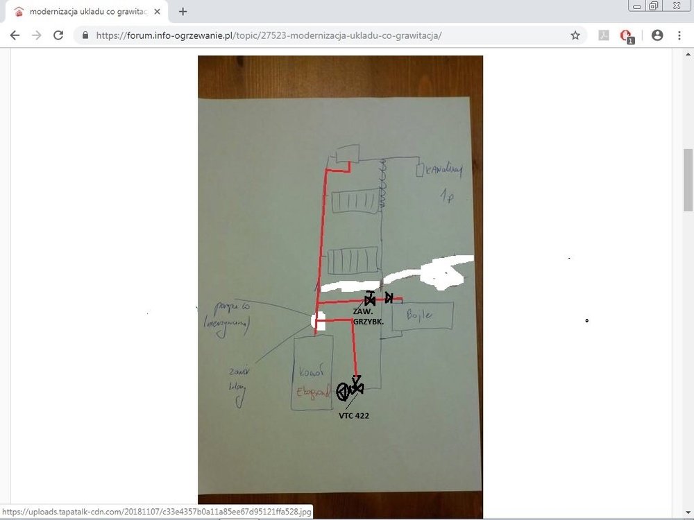

Na chwilę obecną instalacja jest niebezpieczna(niezgodna z normą) Aby stała się bezpieczna należy przenieść pompę na powrót ale wtedy naczynie wyrównawcze powinno być odpowiednio wysoko,powiedzmy 2m nad najwyższym grzejnikiem.Do ochrony kotła wykorzystać zawór temeraturowy np.ESBE VTC 422. Na grzejnikach obowiązkowo zawory termostatyczne.Kocioł dopasowany mocą do zapotrzebowania budynku na ciepło

naczynie wyrównawcze jest na poddaszu jakiś 1,5 metra nad ostatnim kaloryferem
nurtuje mnie tylko czy ten zawór ESBE VTC 422 zmniejszy temp. w obiegu np.
temperatura kotła 75 stopni
obieg 75 stopni
po montażu zaworu
obieg 70 stopni
czy można wysunąć wniosek że ten zawór zadziała podobnie jak zawór trójdrożny ??? czy to za daleko idąca teza ???
pozdrawiam
Zaproponowany zawór nie obniży temp.na zasilanie.Jego zadaniem jest ochrona kotła przed korozja niskotemp.
Akurat ten model zaworu ma możliwość nastawy temp.w granicach 50-70st.Nastawisz np.55 i tyle pójdzie na instalację(+/- 4st)resztę roboty zrobią zawory termostatyczne na grzejnikach czyli zapewnią wymaganą temp.w każdym z pomieszczeń.Nie wiem dlaczego aż tak wysoka temp.musi iść na instalację (75st)?czyżby zbyt małe grzejniki?)

Dziwne że w domu są jak to napisał autor upały saharyjskie skoro są zawory termostatyczne. Albo ich nie ma, albo nie działają. W tym układzie zamontowanie czegokolwiek na zasilaniu pozbawi kocioł prawidłowego zabezpieczenia więc wchodzi w grę tylko montaż pompy na powrocie z zaworem 3d do ochrony powrotu jak wspomniał @odpowietrznik.
