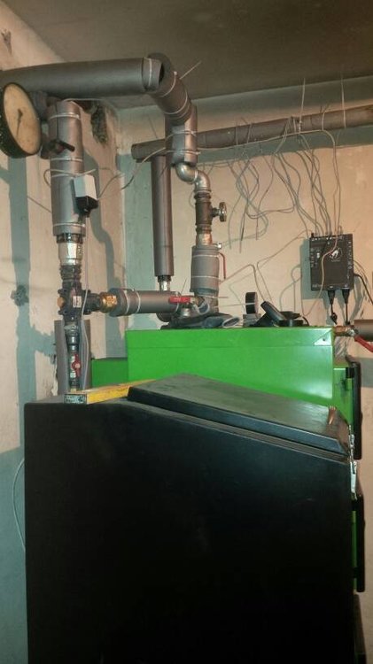

zdjecie instalacji z kotlem po zmianach
na pierwszym planie zawor vtc511
na dalszym ster sppv2 z obsluga netu, stref itd.
podlaczenie cwu bezposrednio do kotla zapewnia non stop ciepla wode, w zasadzie pompa cwu nie startuje bo grawitacja cisnie wode non stop,
w najblizszym czasie planujemy podlaczyc sterownik do strony www,
pozdrawiam wszystkich

Widzę, że wszystko obsługuje jedna pompa. Pompy wprawdzie nie widać, bo schowana za zasobnikiem, ale widać, co jest do SPP podłaczone :)
Jak będziesz potrzebował pomocy, to pytaj śmiało. Tutaj albo na forum.bolecki.pl Tam też bywam.
Tylko.....zabezpieczenie kotła. Trzeba o to zapytać, bo niestety nie widać.

czytałem kilka twoich postów na forum.bolecki.pl
to jest 2 sterownik u rodziców
u siebie w domu też mam taki sam tyle że podłączony do neta sterownik mkaczko
bałagan z kabelkami, sterownik dziś ze szwagrem podłączałem a w zasadzie szwagier podłączał a ja pomagałem
w instalacji są 2 pompy co i cwu ale pompa cwu w zasadzie nie ma jak wystartować bo pompa co ładuje od razu bojler, w lato będzie się mogła wykazać
zabezpieczenie kotła to esbe vtc 511
układ otwarty naczynie na poddaszu
pozdrawiam
OK. Choć ESBE VTC to nie jest zabezpieczenie kotła a zabezpieczenie temperatury powrotu. :)
Przyczepię się....skoro układ otwarty, to co robi ten zawór odcinajacy przed termometrem na rurze do zbiornika?
Chyba że jest to rura od trójnika przed zaworem i biegnąca nad sterownikiem? Jesli jest co najmniej DN 25 to OK. Jak daleko odchodzi w bok?
Edytowane przez gmaj22
witam
zawor zostal zamontowany azeby w trybie lato grawitacja nie cisla wody do gory
ale wlasnie zrozumialem ze musze miec tu grupe bezieczenstwa bo po zamknieciu zaworu z odejsciem do gory robi sie z troszke niebezpiecznie
pytanie jesli zakrece zamiast zaworu na wyjsciu z kotla, zawor na powrocie z obiegu co, to czy jest zapewnione zabezpieczenie jesli droga do naczycia wzbiorczego na poddaszu jest otwarta,
jak bede u rodzicow to zaraz odkrece ten uchwycik z zaworu zeby kogos nie pokusilo na zakrecenie
cwu ma osobny obieg z i do kotla no i pompe,
pozdrowienia
Wysłane z mojego Z10 przy użyciu Tapatalka
Dobry pomysł z tym "uchwycikiem", choc dorażny. Nie zmienia to faktu, że wg norm instalacja jest wciąż niebezpieczna.

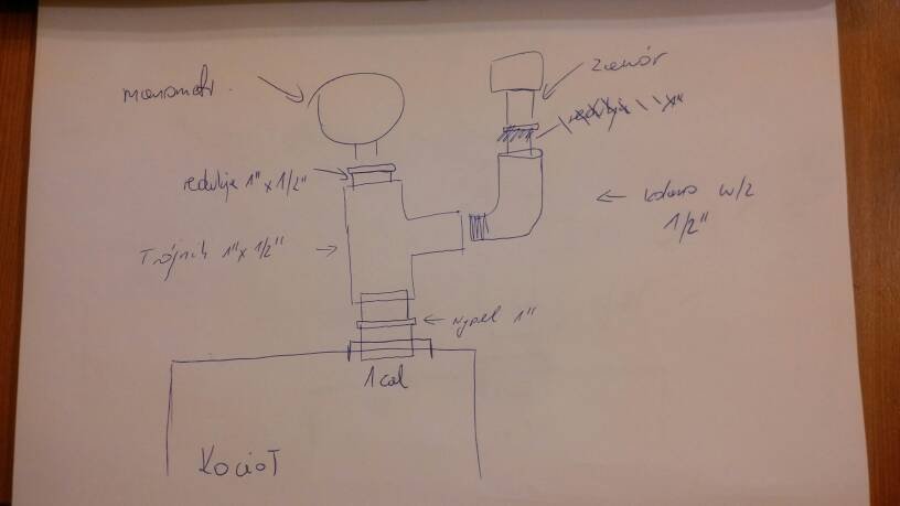

planuje samodzielny montaż zaworu bezpieczeństwa prośba o analizę listy zakupów i schematu montażu
pozdrawiam
michał
a to schemat
masz racje
rozsądniej jak zawór będzie w linii prostej z kotła
michał
Do instalacji CO stosuje się kształtki czarne nie ocynkowane.
1 godzinę temu, mkaczko napisał:
a to schemat
Oprocz zamiany miejsc to przed manometrem wstaw sobie zawor odcinajacy. Te "wbudowane" zarastaja i ciekna przy probie wymiany.
Zawor bezp. bedziesz "odstrzelal" przy odpowietrzeniu?
Zgoda co do powyższych wskazówek. Dodam tylko, że  przy zamianie miejscami ZB i manometru, termo/manometr możesz wkręcić bezposrednio w trójnik,  wtedy musi być z przyłączem tylnym.
Np. taki:
zmniejszenie grafiki
a ten manometr co mam się nie nadaje ????
michał
Nadaje :) Tylko wtedy musisz go na kolanie z boku "posadzić"

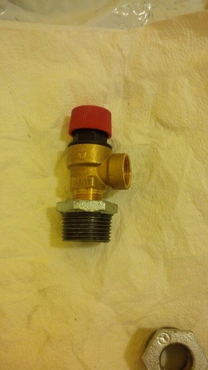

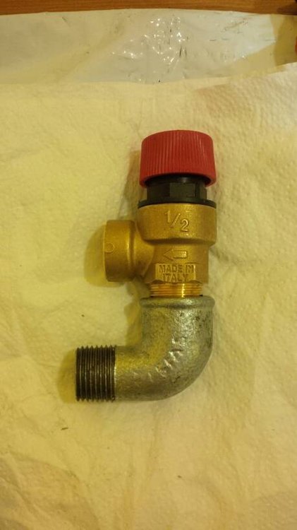

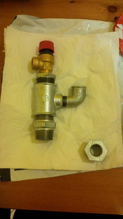

witam
czesci juz dotarly wstepnie poskladalem zeby zobaczyc jak sie skreca
i tu problem zawor bezp. w kolano wkreca sie bez problemu z koleji w redukcje nie che sie w ogole wkrecac
pozdrawia.50a7abf807b430e24a89591ddac7dcd2.jpgab4543df1e5b130b326c5dfb00011f09.jpg61e98c9f10e1b1c196a69ba2f9b4b42f.jpg
to zle ze ocynk ???
a czy moge rozgwintowac ja troche
wiem ze redukcja nie jest droga ale z ta nie bede mial co zrobic a nawet dwoma
pozdrawiam
Nie powinieneś mieć ocynku w instalacji CO, a szczególnie już na zasilaniu...jeśli już stal to czarna...jestem uczniem tego forum i też mi na to zwracano uwagę..
Edytowane przez ayo007
witam
czyli kociol stalowy
instalacha ocynkowana
to nie najlepsze polaczenie
pozdrawiam
mam dostep do piaskowania
czyli jesli zejdzie ocynk
mozna spokojnie montowac na kotle
pozdrawiam
Tu nie chodzi o ocynk z zewnątrz ale wewnątrz.
