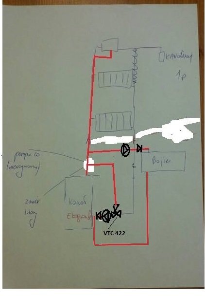

mkaczko Opublikowano 8 Listopada 2018 Autor #28 Udostępnij Opublikowano 8 Listopada 2018 22 godziny temu, odpowietrznik napisał: Na chwilę obecną instalacja jest niebezpieczna(niezgodna z normą) Aby stała się bezpieczna należy przenieść pompę na powrót ale wtedy naczynie wyrównawcze powinno być odpowiednio wysoko,powiedzmy 2m nad najwyższym grzejnikiem.Do ochrony kotła wykorzystać zawór temeraturowy np.ESBE VTC 422. Na grzejnikach obowiązkowo zawory termostatyczne.Kocioł dopasowany mocą do zapotrzebowania budynku na ciepło kolego odpowietrznik co to za symbole przy bojlerze 1. zawór grzybkowy ???? 2. zawór kierunkowy ???? czy przy takim układzie jest możliwość uruchomienia priorytetu cwu ?? Odnośnik do komentarza Udostępnij na innych stronach Więcej opcji udostępniania...

odpowietrznik Opublikowano 8 Listopada 2018 #30 Udostępnij Opublikowano 8 Listopada 2018 Zawór grzybkowy do regulacji przepływu i zawór zwrotny. Jak masz tak niefortunnie podłączone naczynie wyrównawcze(brak osobnej rury do naczynia)to przy przeniesieniu pompy na powrót za bardzo nie ma możliwości skorzystania z opcji grzania CWU w priorytecie osobną pompą na CWU bo pompy będą pracować w szeregu a nie powinny.Można dla zasobnika zastosować zawór termostatyczny z kapilarą umieszczoną w tulei zasobnika którym można ustawić temp.wody w zasobniku i po jej osiągnięciu zawór odetnie grzanie CWU Odnośnik do komentarza Udostępnij na innych stronach Więcej opcji udostępniania...
hajtaler428 Opublikowano 8 Listopada 2018 #31 Udostępnij Opublikowano 8 Listopada 2018 5 minut temu, odpowietrznik napisał: przy przeniesieniu pompy na powrót za bardzo nie ma możliwości skorzystania z opcji grzania CWU w priorytecie osobną pompą na CWU bo pompy będą pracować w szeregu a nie powinny. Pompy nie będą podłączone szeregowo jeśli zasilanie CWU będzie wyciągnięte z obiegu kotłowego a powrót wpięty za pompę na powrocie a powrót kotła. Druga sprawa to nawet gdyby pompy były podłączone szeregowo to priorytet CWU jest wtedy zalecany - przy załączeniu CWU pompa CO zatrzymuje się i nie ma zakłócenia Odnośnik do komentarza Udostępnij na innych stronach Więcej opcji udostępniania...
mkaczko Opublikowano 8 Listopada 2018 Autor #32 Udostępnij Opublikowano 8 Listopada 2018 jak mam rozumieć że zasilanie CWU będzie wyciągnięte z obiegu kotłowego powrót rozumiem że ma być wpięty między pompę a zawór vtc 422 w sterowniku zostanie ustawione priorytet cwu czyli pompy nie beda pracować razem Odnośnik do komentarza Udostępnij na innych stronach Więcej opcji udostępniania...
mkaczko Opublikowano 16 Listopada 2018 Autor #33 Udostępnij Opublikowano 16 Listopada 2018 witam w załączeniu końcowa wersja modernizacji prośba o uwagi szczególnie odnośnie zaworu mieszającego pozdrawiam aaaa.pdf Odnośnik do komentarza Udostępnij na innych stronach Więcej opcji udostępniania...
odpowietrznik Opublikowano 16 Listopada 2018 #34 Udostępnij Opublikowano 16 Listopada 2018 Nic z tego nie będzie Odnośnik do komentarza Udostępnij na innych stronach Więcej opcji udostępniania...
mkaczko Opublikowano 16 Listopada 2018 Autor #35 Udostępnij Opublikowano 16 Listopada 2018 co masz na myśli ??? przekombinowane ????? mk Odnośnik do komentarza Udostępnij na innych stronach Więcej opcji udostępniania...
odpowietrznik Opublikowano 16 Listopada 2018 #36 Udostępnij Opublikowano 16 Listopada 2018 Każdy zawór 3-drogowy musi mieć swoją pompę.Dopóki nie masz oddzielnej rury do naczynia nie jesteś w stanie wiele osiągnąć (innymi słowy nie da się zamontować zaworu 3D w funkcji regulacji temp.na instalację) Jedyne co można to przenieść pompę na powrót aby instalacja stała się bezpieczna i zastosować zawory termostatyczne na grzejnikach do regulacji temp.w poszczególnych pomieszczeniach. Odnośnik do komentarza Udostępnij na innych stronach Więcej opcji udostępniania...

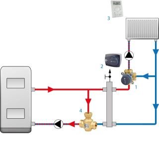

hajtaler428 Opublikowano 16 Listopada 2018 #37 Udostępnij Opublikowano 16 Listopada 2018 No i tam jest jeden zawór przy tej pompie a na zasilaniu namalował drugi zawór 3d a pompy nie ma. Do tego jeszcze jeśli jest pompa na powrocie to przy instalacji kolejnej pompy na zasilaniu potrzeba sprzęgła. Odnośnik do komentarza Udostępnij na innych stronach Więcej opcji udostępniania...
mkaczko Opublikowano 16 Listopada 2018 Autor #38 Udostępnij Opublikowano 16 Listopada 2018 WitamJesli dobrze zrozumialem to1. Wymagane jest naczynie cisnieniowe kolo pieca , nie znam fachowej nazwy ale chyba chodzi o grupe bezpieczenstwa z zaworem na 3 bary tak przynajmniej wnioskuje2. Kolo mieszacza z silownikiem musi byc pompa3 kolo wejscia do pieca zawor termostatyczny zabezp. powrot no i pompa4 obieg cwu z pompa bedzie miec swoje zasilanie i powrotjak wroce do domu to zrobie schematPozdrawiamWysłane z mojego HUAWEI SCL-L21 przy użyciu Tapatalka Odnośnik do komentarza Udostępnij na innych stronach Więcej opcji udostępniania...
hajtaler428 Opublikowano 17 Listopada 2018 #39 Udostępnij Opublikowano 17 Listopada 2018 1. Tak potrzeba naczynia przeponowego i grupy bezpieczeństwa ale poza tym jeszcze urządzenie schładzające(wężownica lub zawór DBV). Dodatkowo kocioł musi być dopuszczony do montażu w układzie zamkniętym(DTR kotła) 2. Tak - każdy mieszacz musi mieć pompę, a przy montażu pompy na powrocie kolejna na zasilaniu wymaga montażu sprzęgła zgodnie ze schematem Na Twoim miejscu bym nie kombinował i zamontował pompę z zaworem na powrocie skoro masz termostaty i osobną pompę do CWU Odnośnik do komentarza Udostępnij na innych stronach Więcej opcji udostępniania...

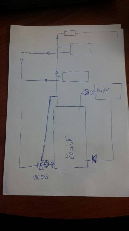

gmaj22 Opublikowano 17 Listopada 2018 #40 Udostępnij Opublikowano 17 Listopada 2018 Mała uwaga do schematu powyżej: powrót CWU moim zdaniem należy wpiąć PRZED VTC. Odnośnik do komentarza Udostępnij na innych stronach Więcej opcji udostępniania...
sambor Opublikowano 17 Listopada 2018 #41 Udostępnij Opublikowano 17 Listopada 2018 Powrót CW powinien być wpięty wprost do kotła., na rys jest OK Odnośnik do komentarza Udostępnij na innych stronach Więcej opcji udostępniania...
odpowietrznik Opublikowano 17 Listopada 2018 #42 Udostępnij Opublikowano 17 Listopada 2018 Przed VTC nie moze być chociażby z tej prostej przyczyny że króciec powrotu zaworu VTC z instalacji w pierwszej fazie rozgrzewania instalacji jest zamknięty i pompa CWU nie miałaby gdzie tłoczyć Odnośnik do komentarza Udostępnij na innych stronach Więcej opcji udostępniania...
gmaj22 Opublikowano 17 Listopada 2018 #43 Udostępnij Opublikowano 17 Listopada 2018 Pisząc powyższe, miałem na myśli, że temp. powrotu cwu będzie miała wpływ na temperaturę powrotu do kotła. Czyli zawór VTC puszcza np. 50C a sporo niższa (bywa tak) temperatura powrotu cwu spowoduje, że do kotła wróci woda o temp. ponizej 50C. @odpowietrznik sprowadził mnie na ziemię :) Ma rację. Dodatkowo doczytałem, że będzie priorytet CWU, a więc pompa za VTC zostanie w czasie ładowania bojlera wyłączona. Odnośnik do komentarza Udostępnij na innych stronach Więcej opcji udostępniania...
sambor Opublikowano 17 Listopada 2018 #44 Udostępnij Opublikowano 17 Listopada 2018 Temp powrotu z grzania CW nie ma znaczenia - to mała ilość wody, która w miarę szybko jest "obracana" pompą grzania CW. Podobna sprawa jest z wymiennikiem , z resztą wężownica CW to też wymiennik i tam nie potrzeba dodatkowej ochrony powrotu. Odnośnik do komentarza Udostępnij na innych stronach Więcej opcji udostępniania...
mkaczko Opublikowano 17 Listopada 2018 Autor #45 Udostępnij Opublikowano 17 Listopada 2018 witam wszystkich dzieki za pomysly ostatecznie bedzie taki schemat instalacji przy kotlepozdrawiamWysłane z mojego Z10 przy użyciu Tapatalka Odnośnik do komentarza Udostępnij na innych stronach Więcej opcji udostępniania...

odpowietrznik Opublikowano 23 Listopada 2018 #49 Udostępnij Opublikowano 23 Listopada 2018 Ja wiem że od przybytku głowa nie boli ale nie potrzebujesz dwóch zaworów zwrotnych w obiegu CWU,jeden enough Odnośnik do komentarza Udostępnij na innych stronach Więcej opcji udostępniania...
