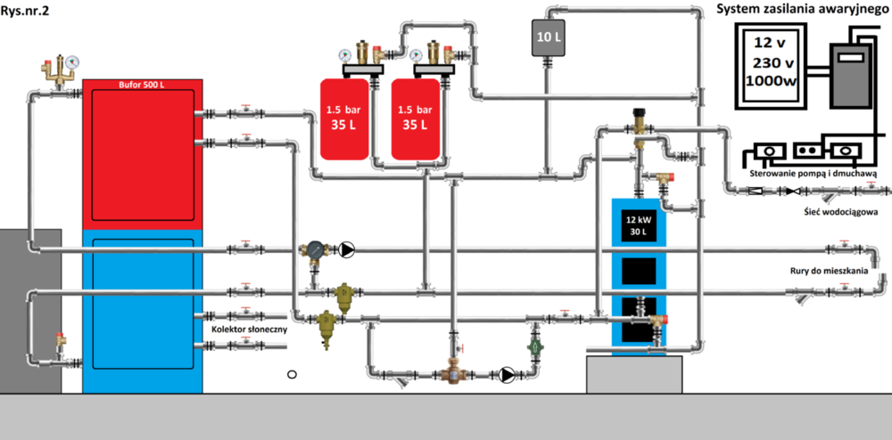

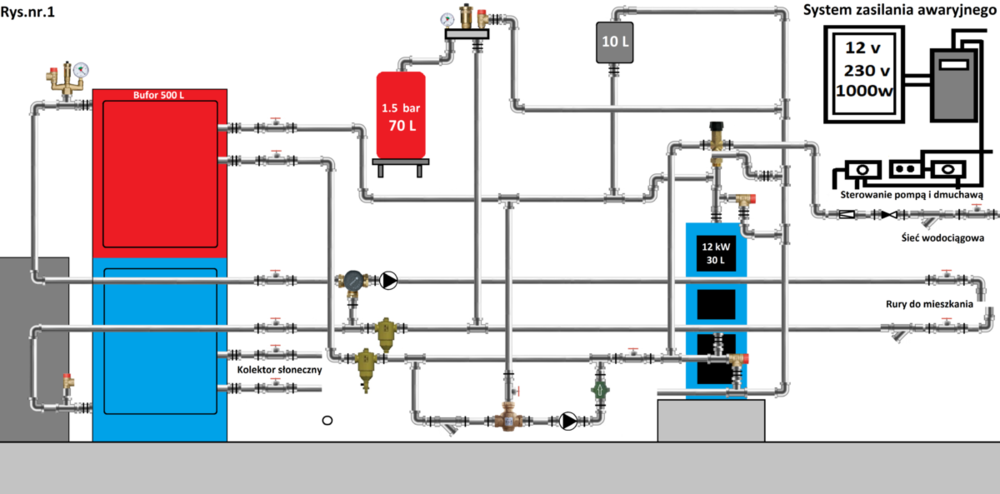

Nie jestem hydraulikiem, ale ze względów finansowych muszę sobie poradzić z projektem i wykonaniem, jeżeli ktoś znający temat będzie chciał mi pomóc to z góry dziękuje.
W razie zaniku prądu mam w kotłowni system zasilania awaryjnego, który pracuje z pompą przez 12 godz.

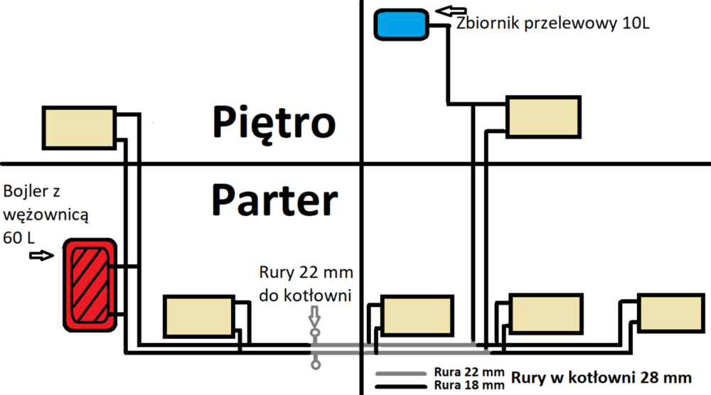

Kotłownia jest umieszczona pól metra poniżej mieszkania grzejniki mam na parterze i piętrze.
Zbiornik wyrównawczy otwarty (obecnie) umieszczony jest na piętrze pod sufitem nie fachowo, bo podpiąłem go na tej samej rurze (18mm), co zasilanie na grzejniki a powinna być osobna rura, ale sprawdził się już kilka razy jak kocioł zagotował wodę, gwizdało, stukało, ale wyrzucało wodę.
W nowym projekcie planuje zainstalować zbiornik przeponowy i przelewowy dla bezpieczeństwa chcę zamontować zawór schładzający dwufunkcyjny lub wężownice z chłodnicą, nie wiem co  będzie działać lepiej i bezpieczniej. Dołączam projekty do oceny i jeden rys. instalacji w mieszkaniu.
Mam kilka pytań:
1.Czy zbiornik przelewowy może być w kotłowni ok.30 cm nad buforem? (rys.nr1)
2.Czy można połączyć dwa zbiorniki membranowe 35l zamiast jednego dużego 70l ? (rys.nr2)
3. Czy piec na węgiel można podłączyć do wężownicy w buforze ?
4. Jakie zastosować przekroje rur miedzianych do moich projektów ?
5. Jakie zawory mieszające Afriso  ¾ ‘’czy może 1’’ i jaka przepustowość ?
6. Czy pompy są w odpowiednich miejscach ?
Dziękuje
Sprawdz czy kociol dopuszczony jest do pracy w systemie zamknietym.
Jesli nie to musi pozostac w otwartym i przez wymiennik przechodzisz do zamknietego.
Zasilanie wodne z sieci nie z hydroforu.
Zbiorniki przeponowe moga byc dwa lub jeden o odpowiednich wielkosciach grupa bezpieczenstwa jedna.
Ps. Schemat bardzo ladny (graficznie) ale zupelnie nie praktyczny.
Jak byś mi podpowiedział co byś zmienił w tym projekcie to byłby wdzięczny. I czy ten projekt mimo wszystko pracował by sprawnie. Dzięki. A piec to zębiec dopuszczony w systemie otwartym.
